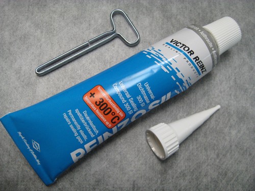

да де,само од каде да земам диктон
Овде можеш да ставиш од црвениот силикон отпорен на висока температура, го има у Хубо.
за дихтонче ти кажав од каде,ако нема тамо ке те пратам на друго место,djidji црвениот силикот не ми прај мерак,ова е права ствар

дихтунг сменет,купен од продавничка во ѓорче за 250 денари
капачката исчистена со бензин и ѕидот малце зашмирглан
и дихтунгот си легна :)
btw силикон не му ставив,зошто наводно на гумен дихтунг не требало

па влатко ми рече,дихтунгот да го премачкам со тенок слој од силиконот,како и да е,средено е па не оечкувам во скоро време да пушти

Хммммм, да не кобам ама ке ти пушти на пролет. Јас три пати го менувам до сега и ене го пак пушта. Каков не дихтунг пробав до сега и пак пушта. Уствари гумапа станува пластика после извесно време и ја дупи работата. Пробав вториот пат ставив и силикон и после неколку месеци па пушташе. И на крај го баталив. Сега пушта по малку и ме нервира али тоа е тоа.
Џиџи ја пробав и твојата варијанта држеше три месеци и толку. Нреден пат ке го пробам силиконот што е на сликата погоре.

купе те си плутен гумиран дихтунг и премачкајте го со реијнзосил и мука да немате,колку лади голфови и пунтовци сме направиле нема ни еден пуштено до сега

ако ништо друго ќе го извадам ќе го премачкам со реијнзосил и готово :)

Со херметик(црвен силикон) нема да има никакви проблеми.Јас досега го имам користено многу пати,и на моторите и на камионите,нема промаш.
Не ти прај мерак бојата. шо е комунистички... ;D

црвениот е многу лигав плус некако шљакаво ми делува,овој е некако погуст и брзо засушува а и покултурен е со бојата,сигурно го имаш користено според тебе кој е подобар обичен црвен или овој

не би требало да има мука да го извадам сега дихтунгот да го премачкам со ова и пак да го ставам така

са,п убаво исчисти го со алкохол намачкај го од двете страни малце нека засуши минута две и монтирај го,дој утре ако сакаш ке средиме работа
И двата бркаат работа.Црвениот го користам, зошто тука се троши на ангро и е поевтин, шо не значи дека не е добар.Сега што делува лигаво, вероватно се работи за вкус .. ;D Дргиот го користат во фабриките за коли, зошто побрзо суши, таму нема многу време за чекање.Како црвениот постои и црн за високи температури, кој не изгледа така комунистички  ;D како црвениот, ама одамна не можам да го најдам.Без разлика, кога употребувам силикон било кој, оставам барем еден сат да се исуши, да фати кора на горниот слој, потоа сипам течности...и пуштам било шо во работа...Црвениот се покажува добар кај вода, антифриз, малку е поосетлив на масло, доколку не засуши добро.Сивиот е ок во секој поглед...Меѓутоа , доколку треба повторно да се вади, тоа што веќе било намачкано со силикон, сивиот многу потешко се отстранува...
