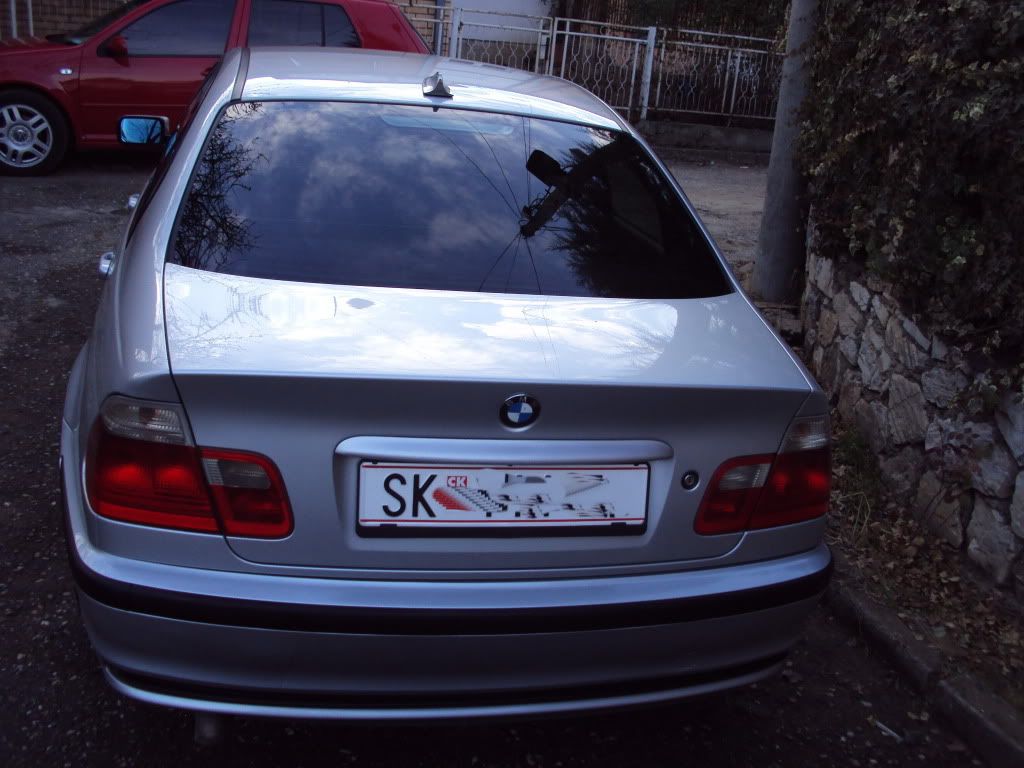

Редно време беше да ја преставам колата. Баварецот е 2000 год, 136кс, и реални 182 000 км, донесена од Германија.
 Од спрема има се, меѓу тоа и:
- сензори за дожд,
- автоматско затемнување на ретровизори
- спортска суспензија (фабричка)
- кожни седишта
Сеа приметив дека на хаубата шкргата е хромирана... или стави хромирани бубрези или стави црна шкрга... Ја не ги чепкам по мангупски изгледа со црно, мое мислење...
*планирам
- дрвените лајсни да ги обложам со карбон, (средено)
- сензори за паркирање
- Angel eyes 8000K CCFL (наместени)
- нови гуми 205-55/16 (Bridgestone  задни)
- знакчињата на хауба и на гепек да ги сменам (сменет заден)
- рачка зе менувач со диоди- фабричка на БМВ
- xenon 5000k (ќе видам од каде да ги набавам)
- затемнување на стакла 50% позади 30% напред
Уште многу ситници, најпрвин еве слики

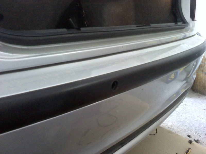

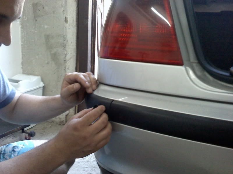

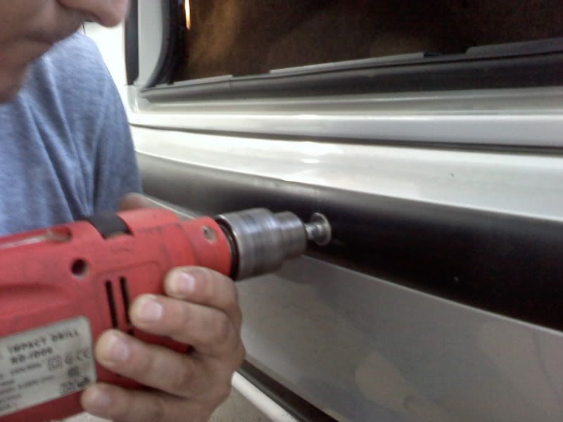

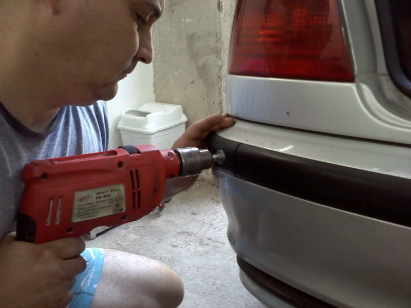

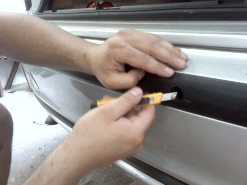

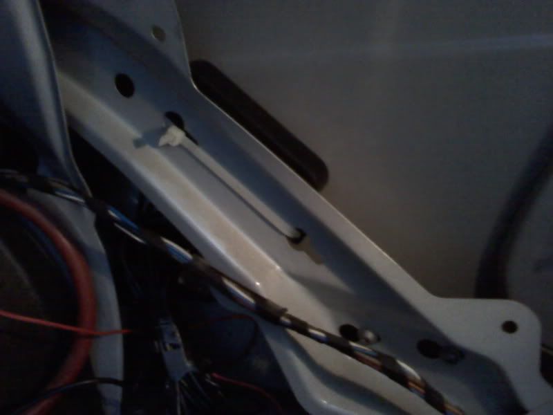

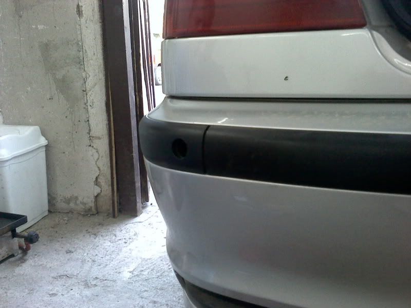

Биднаа и сензорите за паркирање, еве ја кратката процедура, ми заврна немав време да ја сликам со наместени сензори.
И за крај како фабричко место за модулот

« Одговори #366 на: 11 Јуни 2012, 18:45:10 pm »
Добар е филингот :)

Друже овие сензориве мат црни се или сјајни ?
Му се мислам и јас да му стегнам, таман црна е :)
Со здравје да се титкаат !

« Одговори #368 на: 11 Јуни 2012, 20:36:31 pm »
Сјајни се ...

« Одговори #369 на: 12 Јуни 2012, 10:33:20 am »
Мат немат, имат снемено овие немат се. :D

« Одговори #370 на: 12 Јуни 2012, 11:15:09 am »
Непостоит мат, а ако ги фарбаш гледај средината на сензорот да биде слободна, зошто вибрираат многу малце и треба да е фрии :)
