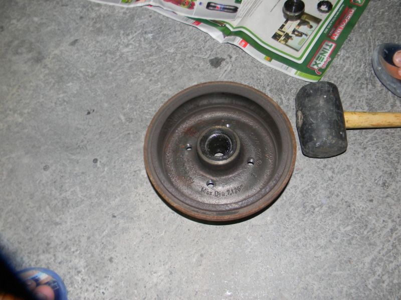

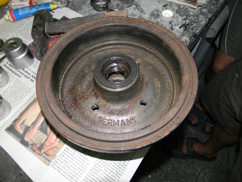

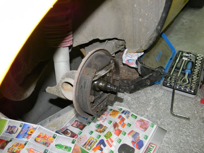

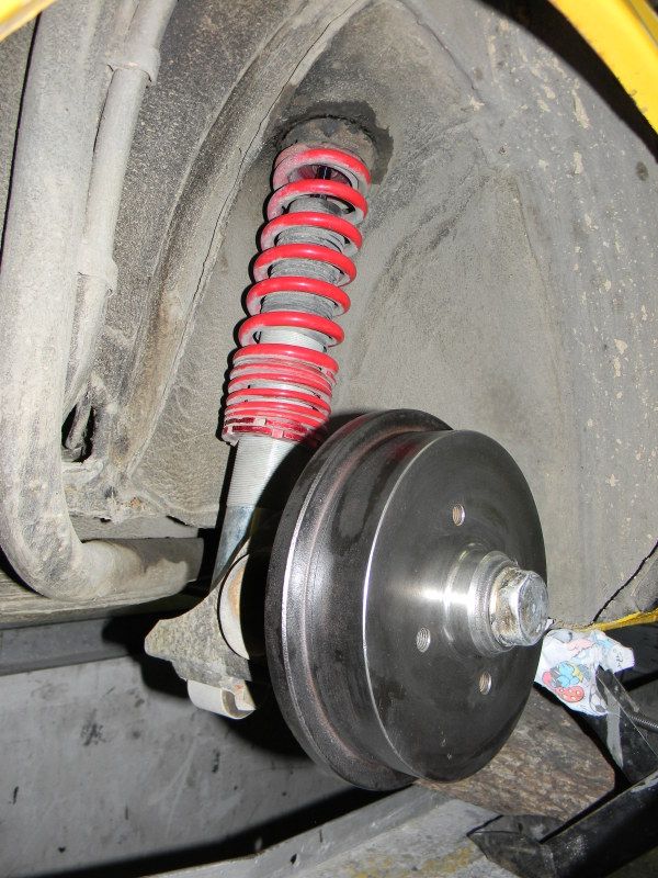

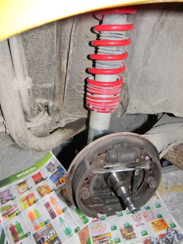

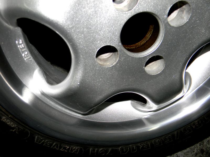

levo trkalo smeneti lageri,ofarban dobos,da ispijam kafe pa idam na desno trkalo :)

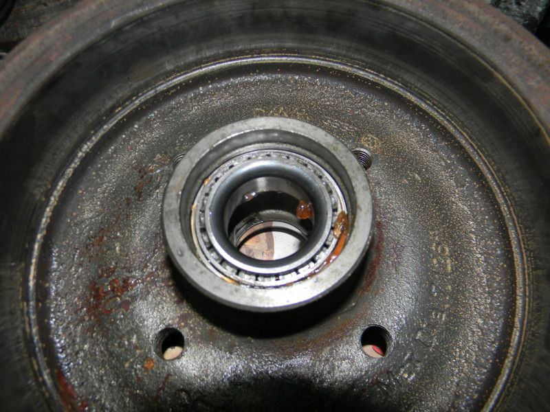

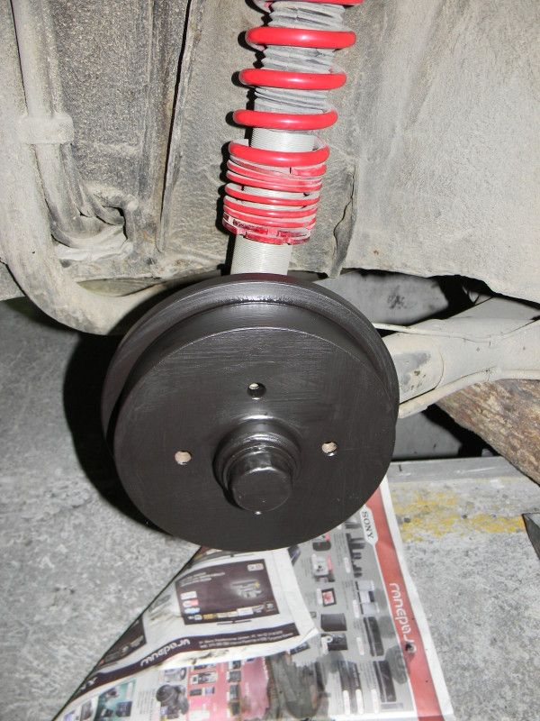

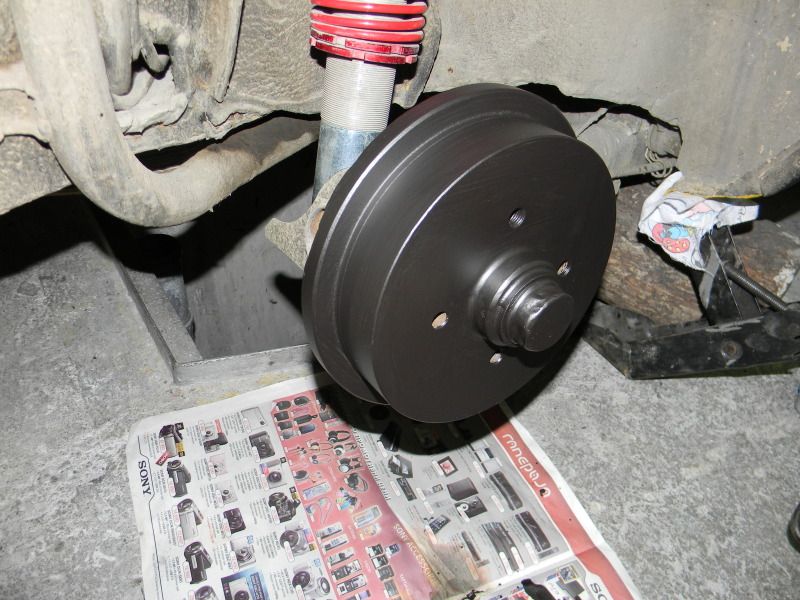

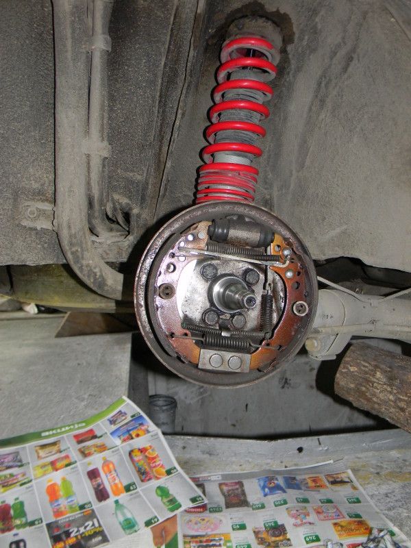

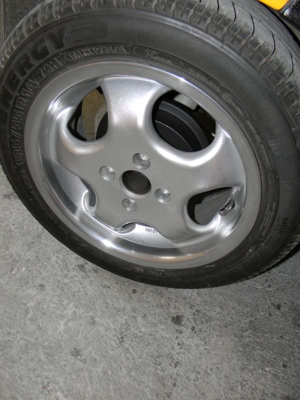

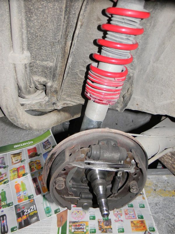

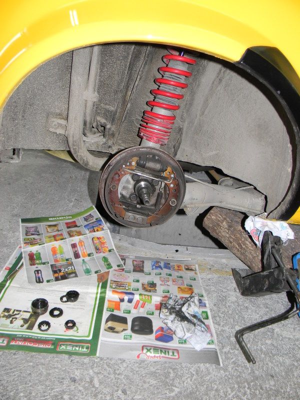

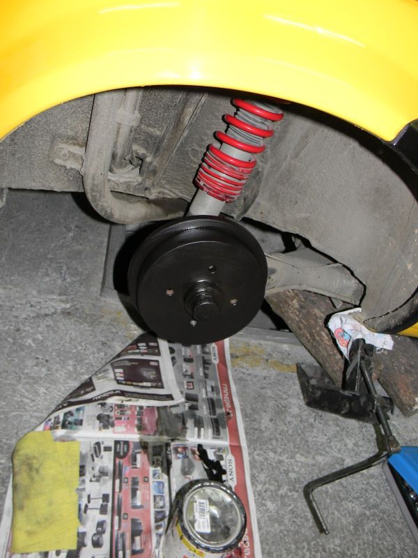

« Одговори #543 на: 19 Јули 2012, 18:23:33 pm »
eve sliki, imav moznost i da gi iscistam i ofarbam dobosite taka da veke nema rgjavi dobosi :)
i uste ednas blagodaram yarre :)

« Одговори #544 на: 19 Јули 2012, 18:32:19 pm »
Супер дошло контрастно со тркалото.

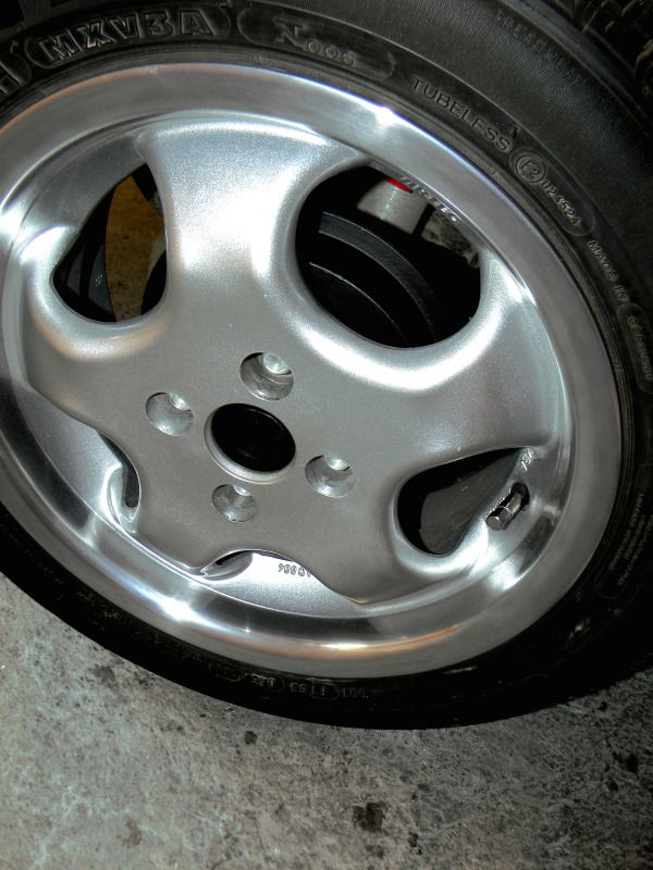

« Одговори #546 на: 19 Јули 2012, 18:49:24 pm »
i da kolata sega spie ne se slusa deka vrtat trkalata :D

Гледам дека си обрнал внимание да не ги претовариш лагерите со маст, што е битна работа, бидејќи, секое „полнење„ со маст, онака до даска, предизвикува допоолнителен отпор на тркалање, а со тоа, и зголемена температура (лагерот се мучи), а чим врти на поголема температура, обично ги гори семерингот, и тука настануваат 2 проблема. Едниот е што семерингот нема повеќе да заптива од прашина и вода, а другиот е што при ролање на повисока температура, цементацискиот дел страда мноооогу побрзо.
Овој сет на лагери го користеа доста возила во минатото, и му немаше равен. Тераа и по 400.000 иљадари. За жал со воведувањето на ABS системите, овој систем мораше да се напушти и се воведоа комплети со главчини, со куглични (топчести) лагери, кои иако се технолошки многу понапред ( кај некои самиот ABS сензор е во склопот ) , далеку се понежни и при маање во дупки, настанува отисок, кој после кратко време ( 3-4 иљади км ) се прави канал, а со тоа и се завршува прикаската негова.
И да, провери го рачно лагерот што ти е променет, на подигната кола, дали лесно врти ( да не случајно си престегнал ) и секако, цимни го челно ( да не случајно си го оставил лабав ).  Сега ако што е легнат од возење првично, тамн ке осетиш.

« Одговори #549 на: 22 Јули 2012, 16:07:45 pm »
kolata ne se slusa deka se dvizi,ne gi punev mnogu so mast,ednas taka se zaebav :) mi ja isfrli cela mast vo gurntite,zatoa ima malce sea staveno,gi zategnav dovolno,gi provozev denes uste ednas gi prezategnav  ,i taman se normalno si se dvizi trkaloto :)
