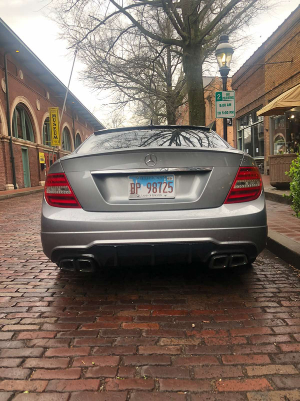

« Одговори #71 на: 20 Март 2020, 19:04:19 pm »

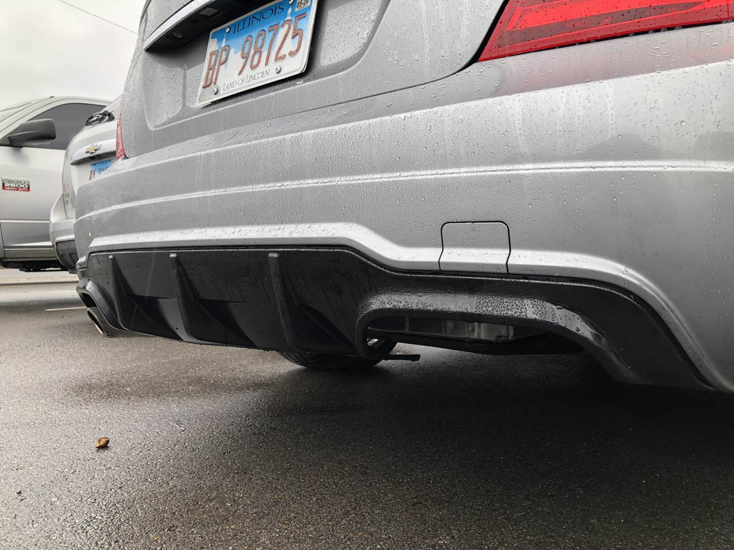

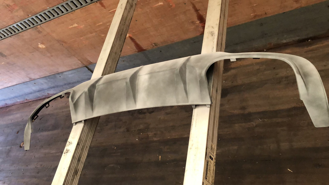

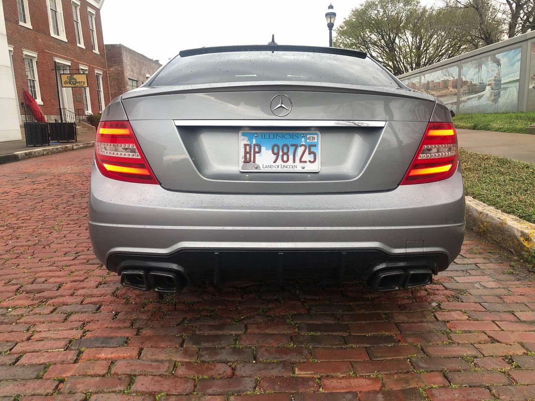

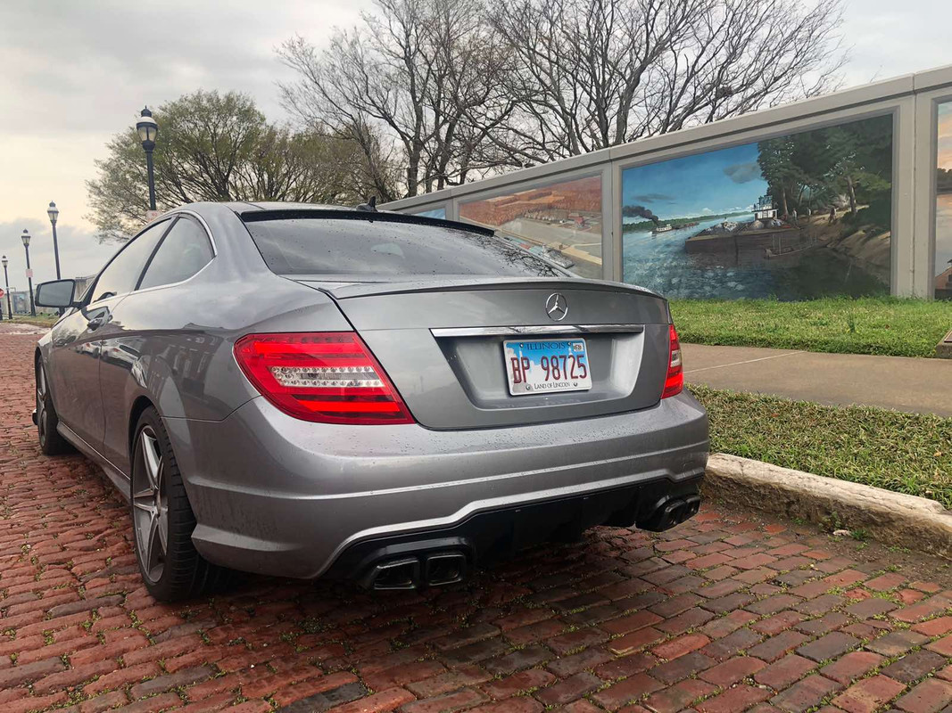

После долго време и после не толку страшна зима конечно малку време да поработам на купето.
 Го офарбав новиот C63 amg заден дифузор во црна сјајна  и ги монтирав задните типови од E63  на нов издувен систем,не излезе баш како планирав но сепак испадна сосема добар звук не толку гласен што ми и беше целта.
Прво го извадивме фабричкиот издув значи среден лонец и заден лонец,сакав да го задржам средниот лонец и после него да се стави цефка 1во2 и да одат 2 цефки до крај до типовите.
Но фабричкиот среден лонец беше доста голем што не остава простор за цефката 1во2 и мораше да се сече....и дури тогаш колата не беше воопшто гласна со само фабрички катализатор и резонатор и затоа се одлучив да не ставам друг среден лонец и да се оди со 2 цефки до крај.

« Одговори #72 на: 21 Март 2020, 08:01:01 am »
Супер изгледа, права мечка.
Sent from my SM-G960F using Tapatalk
Отсутен зоки-златен
  • Пораки: 7067
  • хаУс мајстор
Одг: Mercedes Benz C204- C250 1.8 turbo Coupe
« Одговори #73 на: 21 Март 2020, 11:03:14 am »
Супер легнало се, одлично!
Отсутен Ordevski
  • Пораки: 2136
« Одговори #74 на: 21 Март 2020, 18:09:59 pm »
Не знам која ти била замислата, ама ова е прекрасно!
