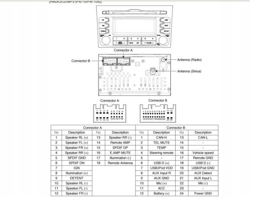

« Одговори #235 на: 27 Јули 2016, 09:29:25 am »
Мислам дека нема ремоте, еве уствари што се кабли има на радиото позади
  • Пораки: 45370
Одг: Прашања и советување
« Одговори #236 на: 27 Јули 2016, 09:41:45 am »
Pin 14 на Конектор А ти е тоа што го барате.
