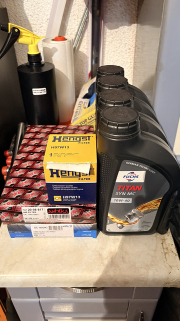

08.08.2026 година, 180.083 километри - редовен сервис.
Заменето:
- масло Fuchs Titan Syn MC 10W-40, 4l, 2.080,00 денари;
- филтер за масло Hengst H97W13, 222,00 денари;
- филтер за воздух Ashika 20-08-817, 159,00 денари;
- филтер за кабина со активни честички Kavo SC9509C, 263,00 денари, и
- работна рака - ич.
Вкупно: 2.724,00 денари.
Околу 6 месеци и 4.227 километри од последна промена.
