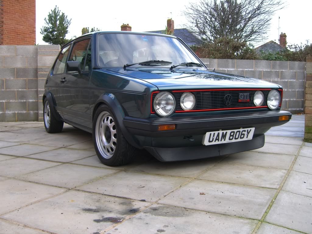

Офарбано мат црно VW знакчето на предна маска:
Остварена ми е идејата што ја имав за изгледот на предната маска, мат црно знакче, со лајсни фарбани црвени за контраст на зелената боја.

@Carpathian Да, ќе ставам лип.
За почеток ќе купам од другиот тип, пократкиот, во Бугарија знам сигурно дека има нови и можам од таму да нарачам, а сега скоро слушнав дека ги има и тука во Скопје.
Без разлика од каде ќе земам, за почеток ќе биде таков лип.
Колата до пролет сигурно нема да биде готова, барем не целосно.
До тогаш сигурно ќе земам и од другиот тип како на сликата погоре.
Предност ми е што и со подолгиот лип нема да имам проблем да ми закачува, пример ако паркирам на тротоар, бидејќи колата нема да биде толку спуштена.
