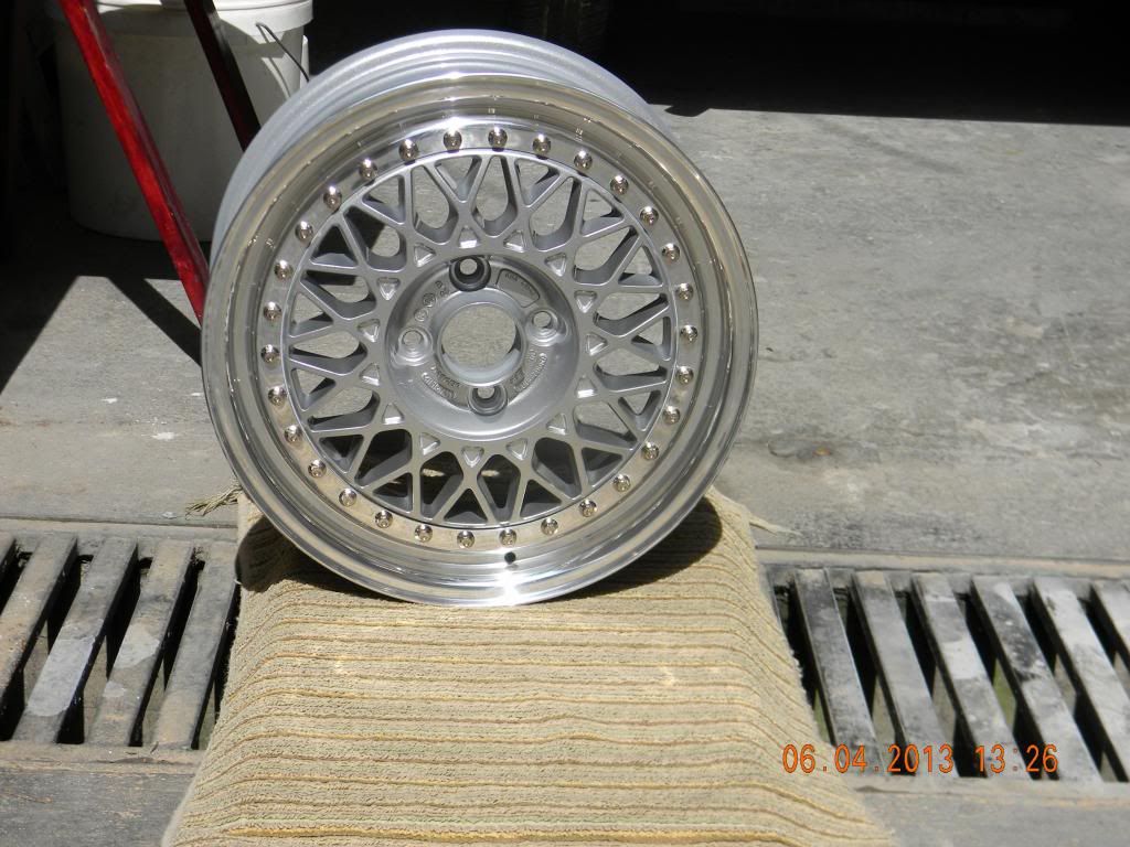

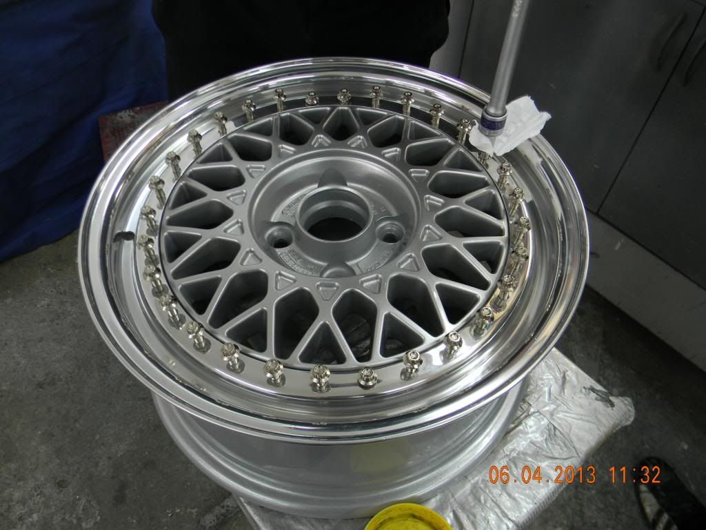

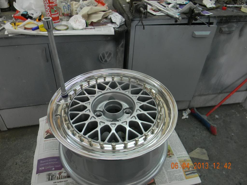

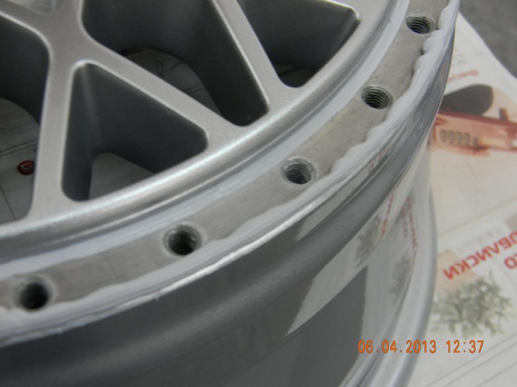

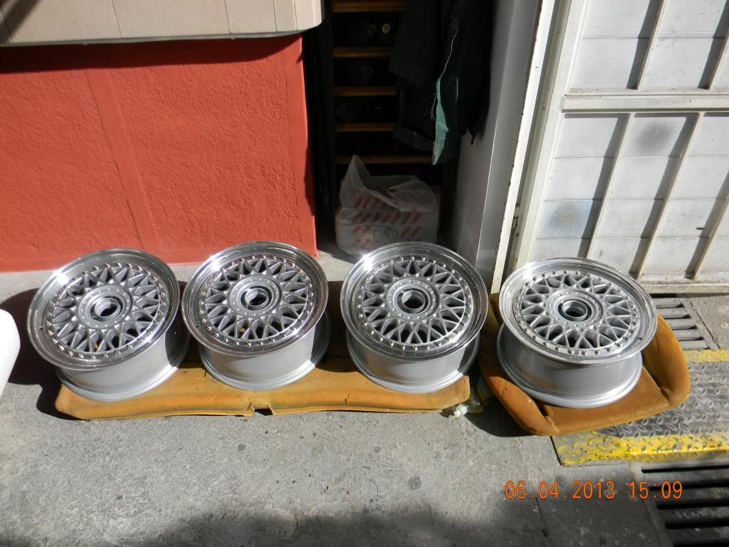

« Одговори #1907 на: 06 Април 2013, 18:02:46 pm »

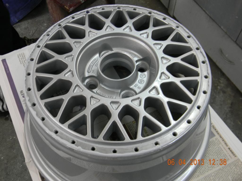

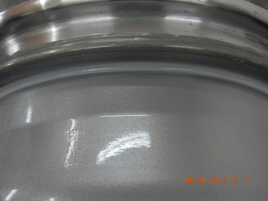

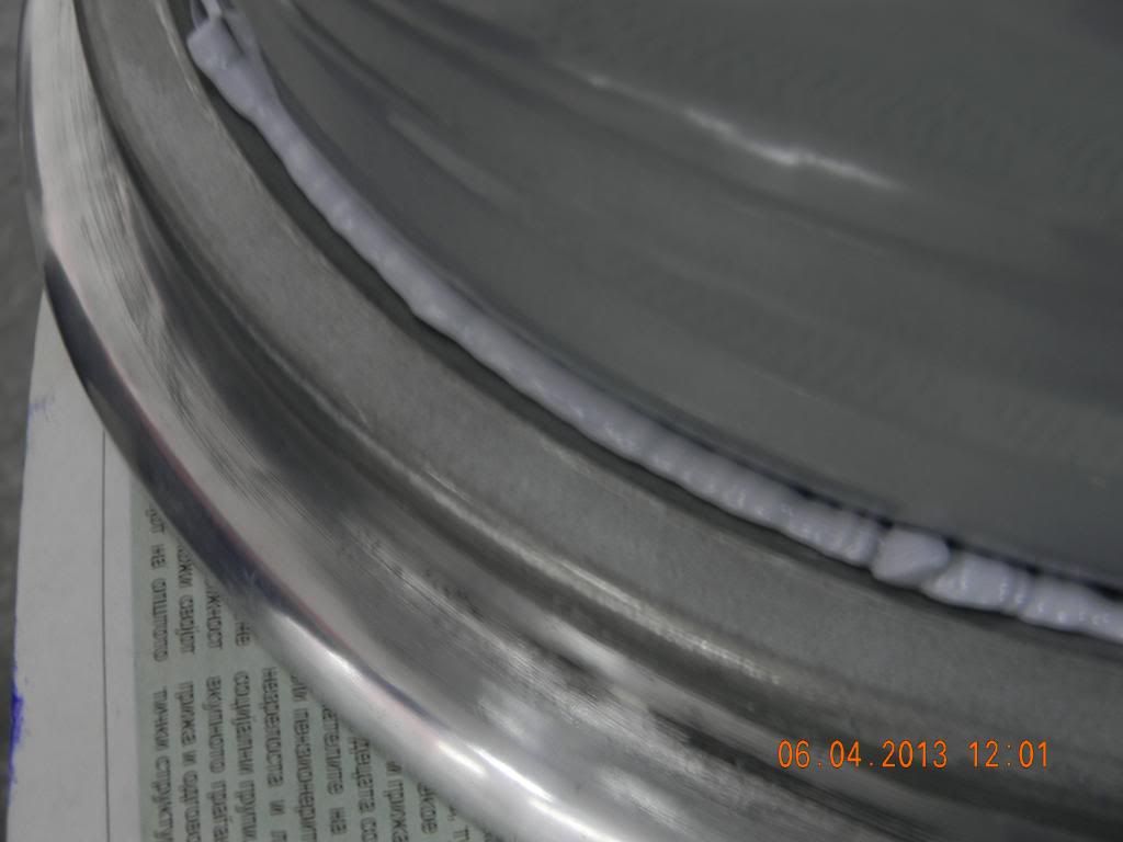

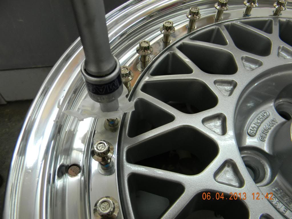

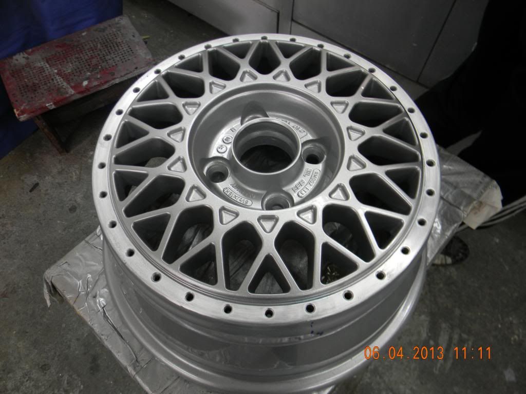

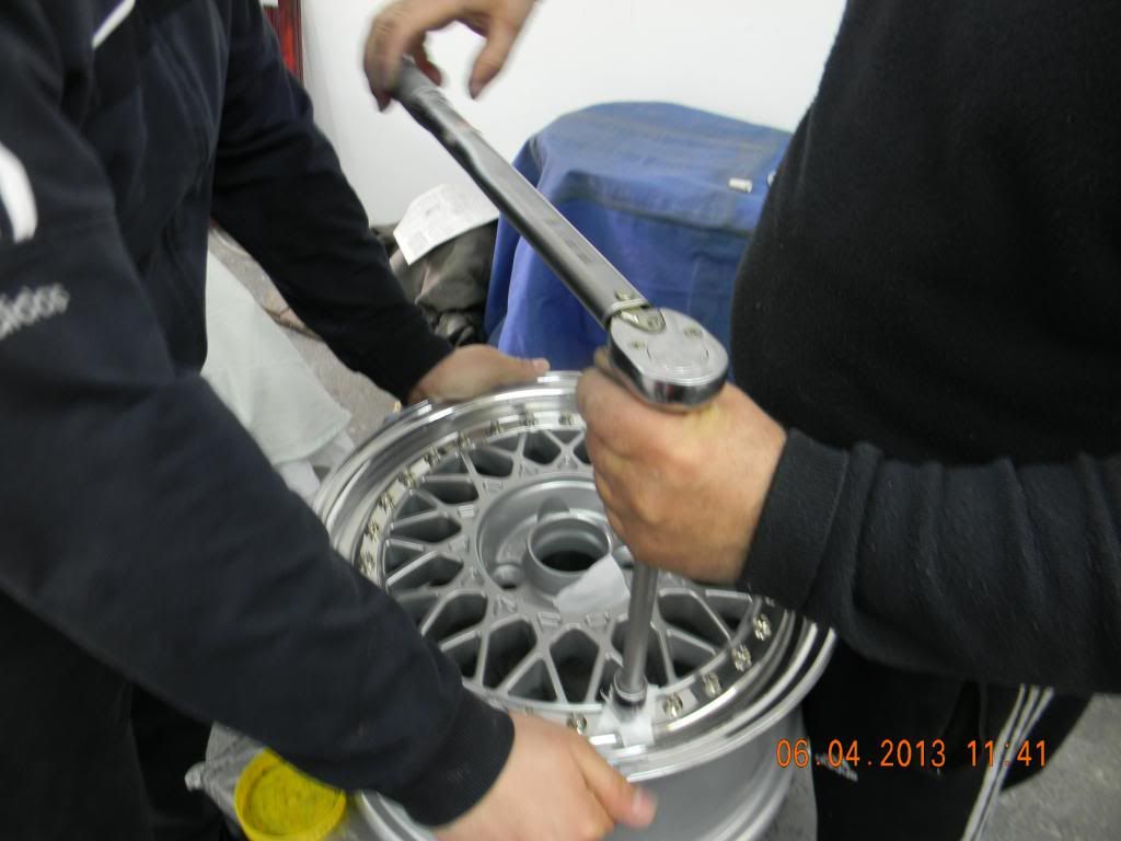

Денес бандашките се склопија, еве како се движеше целата процедура
1.Убаво се пребишуват и одмастуват венците каде што треба да се залепат
2.Нанесување на лепакот
3.Се мести венецот на точно бележените дупки
4.На штрафовите се става лепак ,за да не се отштрафат
5.Еден по еден се штрафат полека
Со момент кључ се затегнуват сите да бидат иста Кг.
6.Дотерување на лепакот
пред
потоа
Комплетирани
И за крај едно видео како изгледат комплетни  8)
зафатот се одвиваше 4 часа  :)

И како ти изгледа на рака, 2кн коа ги стегаше ???

Одлично дошле, само не ми е јасно зашто се лепи венецот.
  • Пораки: 55367
Одг: VW MK1 CABRIO ( KARMAN MODEL )
« Одговори #1913 на: 06 Април 2013, 20:02:50 pm »
Па ќе пушта иначе.

riki vikat trevalo na dvojka ali ja za sigurnost gi aknav na 3 kg, oti dva e premnogu malce

Одлично...
Рики, 2 kN x 1 m можеш да замислиш колкава бројка е?
2000 Nm.
Сигурно не е со толку стегано, а камоли со рака. ;D
А ако се мисли на 2 kg на метар (~20 Nm) тоа е друга работа. :)

Како ќе пушта кога се стега со милион штрафчиња и плус и на нив лепак се става. А дали ке може повторно да се демонтираат после извесно време.
Отсутен DARK MK1 GTI
  • Пораки: 5087
« Одговори #1917 на: 06 Април 2013, 20:21:00 pm »
pa ima lepak za strafcinjata za dane se odstrafuvat, ima lepak za vencite , za da dihtuvat da ne disi niz niv , neznam sto ne e jasno :D ?
Сега ми стана јасно зашто се става лепак на венецот, а за штарфчињата знам  ;D
