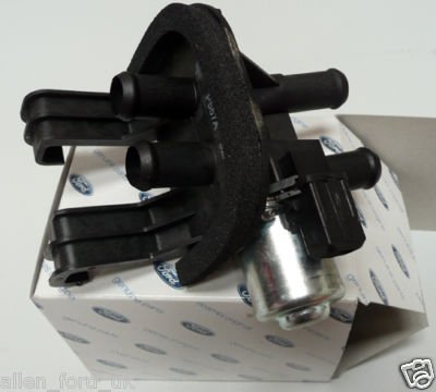

Додека се возев навака-натака вчера да сменам амортизери, вентилот за греење пак откажа послушност и се ,,заглави'' на топло. Се јавив на неколку места, ми ја нудат вообичаената кинезарија, па одлучив да се јавам во Ми-Да и таму ми маваат цена од 7,500 илјади денари. Моментално оглувев.
Тие што возеле Фиеста, а можда и некој друг Форд со слична година на производство, знаат дека ова е чест проблем. Прашањето ми е дали има некоја алтернатива, да се најде негде нешто поефтино, надвор или кај нас, со задоволителен квалитет?

-Вентил за греење Topran - 1500 денари (за овој од Ми-Да ќе се чека некој бољи живот)
