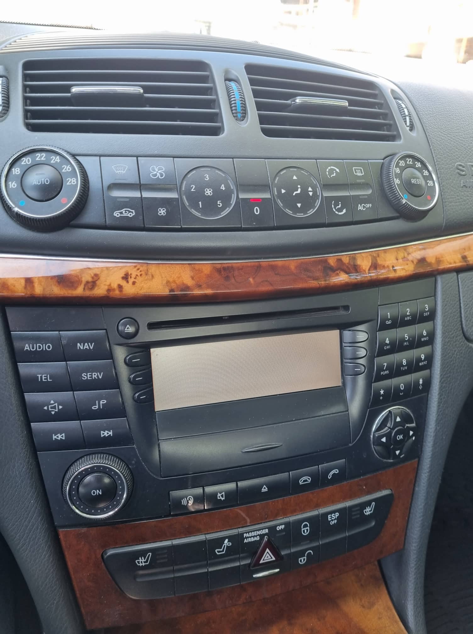

« Одговори #11311 на: 19 Август 2022, 14:59:12 pm »
Мислам дека не е диминг, пошто мене на дневна светлина, безразлика дали сум пуштил светла или не, Ледот на самото радио се пушта на максимум (самото).
Не функционира намалување/зголемување на светлина преку курето што е на шалтабла, само го прави да свети максимум. И цело радио е бело, само бел лед свети, не се гледа ништо.
Еве слики за да сум појасен:
1) Кога е ден (кога има сонце/јака светлина): https://i.ibb.co/6NRKdFs/1.jpg
2) Кога нема светлина/нема сонце/навечер: https://i.ibb.co/wQghGL5/2.jpg

« Одговори #11312 на: 19 Август 2022, 15:24:32 pm »
Мислам дека има опција да се направи "night mode" цело време, без разлика дали е ден или ноќ. Така ќе го решиш проблемот за преку ден. Види во сетинзите на радиото, мислам дека имаше таква опција, барем на поголемата навигација во W211.

« Одговори #11313 на: 19 Август 2022, 15:27:53 pm »
По едно секундно истражување на google ова го најдов:
Press "SERV" button-----then soft key for display
1.Day
2. Night
3. Automatic
@CriptonMexis пробај го ова.

« Одговори #11314 на: 19 Август 2022, 15:39:21 pm »
1.Day
2. Night
3. Automatic
Прати да видам кај го гледаш ова (пошто и тоа soft key for display не го разбирам што му значи).
А тој "serv button" ако мисли на курето на шал таблата и последен пат кога го „ресетирав“ ми го врати во 2004 година, ми врати јазик на гермаски и ми направи пепел на цела организација у кола. Не ми се клика веќе  :D

« Одговори #11315 на: 19 Август 2022, 15:43:49 pm »
1.Day
2. Night
3. Automatic
https://forums.mbclub.co.uk/threads/comand-display-stuck-in-night-mode-2003-w211.259408/

« Одговори #11316 на: 19 Август 2022, 15:53:26 pm »
1.Day
2. Night
3. Automatic
Фала.
Баш ќе видам ама не разбирам кое мени им е ова "Service (SERV), System, Display"
Кај мене на сервис кога кликаш само ова го има (скриншот е, ама истото е и кај мене, нема други опции).
Да не ве замарам, ќе идам до Макаутостар до сервис, таму би требало тој да има некаков одговор.
Пошто локалниве сервисери за Мерцедес не ми гарантираат ако сменам радио дека ќе работи нормално. Не ми се заебава за џабе.

« Одговори #11317 на: 19 Август 2022, 16:11:02 pm »
Мене не ми личи дека е проблем радиото, па за да го менуваш. Прочепкај ги опциите што ги предложија, или нешто друго ако најдеш на google.
