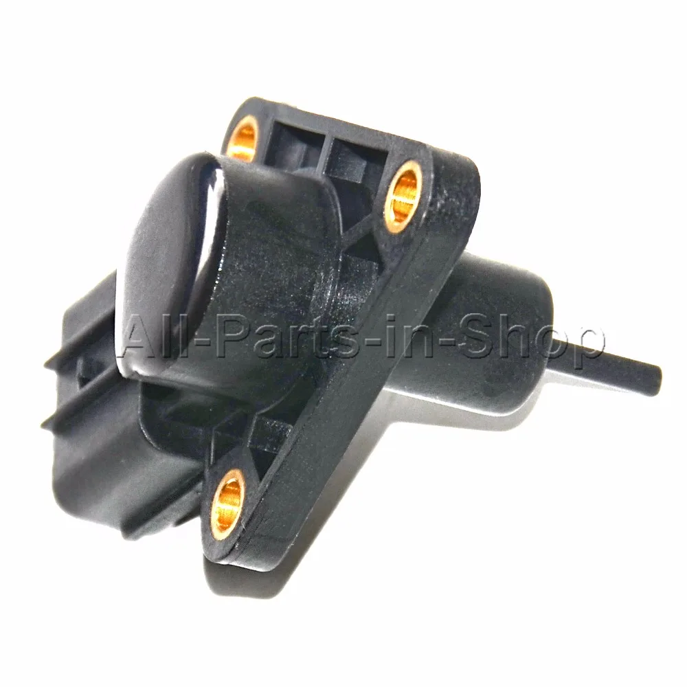

Знаете ли кај можам да најдам ваков турбо буст сензор, за пежо.
Гледам има по интернет странство, не знам колку се квалитетни, а и не ми се чека.

^Пиши година, модел, мотор па тогаш би можел некој да ти даде препорака и поконкретен одговор
Пежо 307, 2.0 хди 100 кв 2004 год
https://www.autocentar.mk/%D0%BC%D0%B0%D0%BF-%D1%81%D0%B5%D0%BD%D0%B7%D0%BE%D1%80-peugeot-307-3ac-2.0-hdi-135-d13826c1377.html
Имаш тука ако е тој модел точно.
