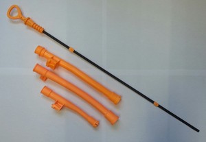

Здраво луѓе, денес да ја проверам шипката за масло ми испадна цела пластика/цевка(како се вика неам појма) комплетно со се шипка(значи само пластиката е скршена)и се скршила скроз долу.Па сакам да ве прашам кај може да набавам ново такво?Немаше никакви траги од течење на масло. И дали е опасно вака да се вози додека купам ново ? Се работи за ауди а3 1.9 tdi. Ви благодарам однапред.
Еве слика најдов на нет вака некако изгледа тоа:

па зависи од тоа колку е припотрошен моторот, може да се деси од таму да почне да издувува помалку масло или маслена пареа. ке ти го запрља моторот во секој случај, но не е премногу страшно. пробај запали ја колата и гледај во скршеното. почекај да загрее малку моторот, истурирај ја (т.е. друг нека го направи тоа на педлата) а ти гледај. ако не исфрла масло од таму, терај слободно, ама не чекај премногу за да го смениш...
Ти благодарам onak.. Да не знаеш да ми кажеш дали можам од некоја наша страна на нет да го најдам да го порачам ?
ова често се криши на ауди исто такво е и на пасатот и на нив се кршат често. Кај мене беше скршено кога мењав термостат му кажав на мајсторот да го смени и тоа и отиде зема нов термостат и нова пластика за мерачот и го смени. побарај во продавниците за делови на ваг групацијата по скопје сигурно го има. не знам од која продавница го набави мајсторот.
