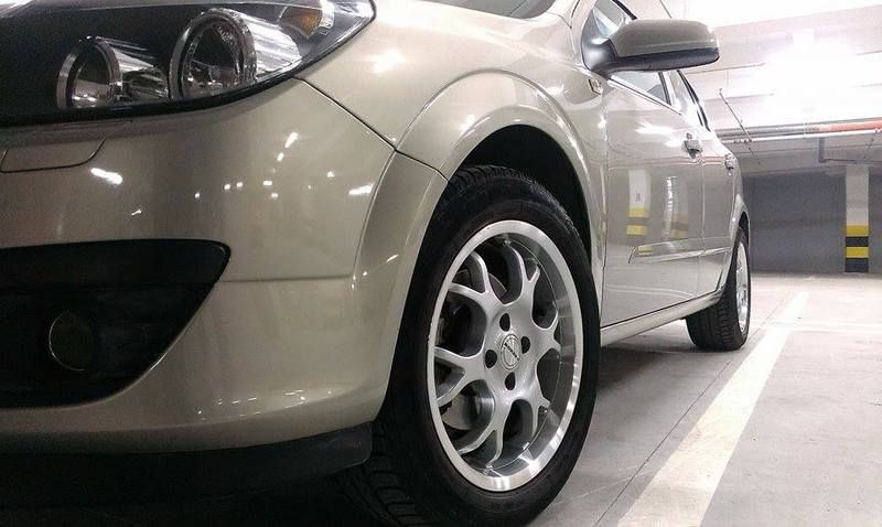

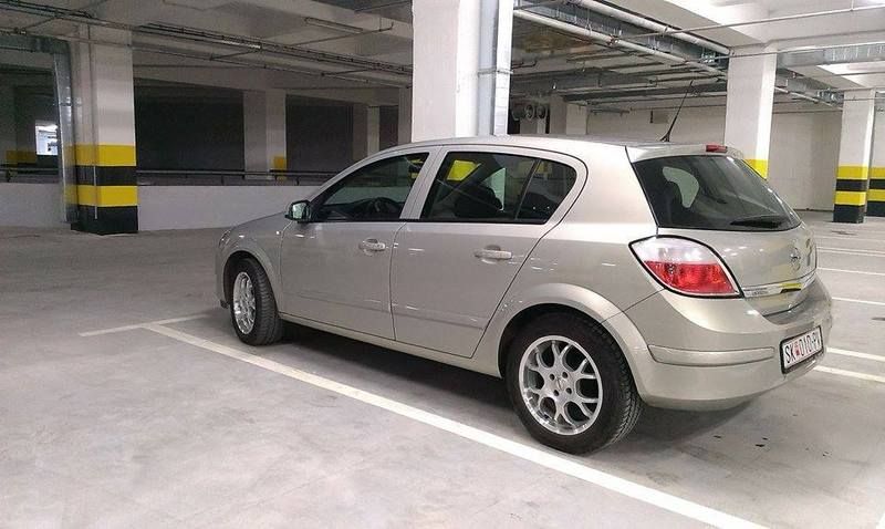

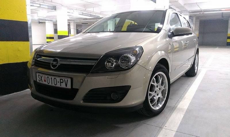

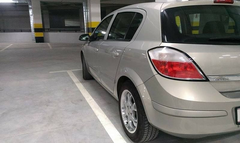

« Одговори #104 на: 08 Јануари 2016, 14:56:43 pm »
Некоја слика од Астричето му монтиравме плин пред некој 4 месеци одлично се покажа и конечно направи некој километар се на се 23 400 км :D
