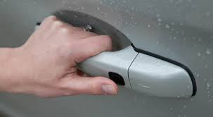

Веројатно позади пластиката на кваката се крие брава за стандарден клуч. Ако имаш keyless entry (само со даљинско), тогаш внатре се крие механички клуч:
Треба да го тргнеш пластичето што е фиксно на самата врата, а не на кваката:
