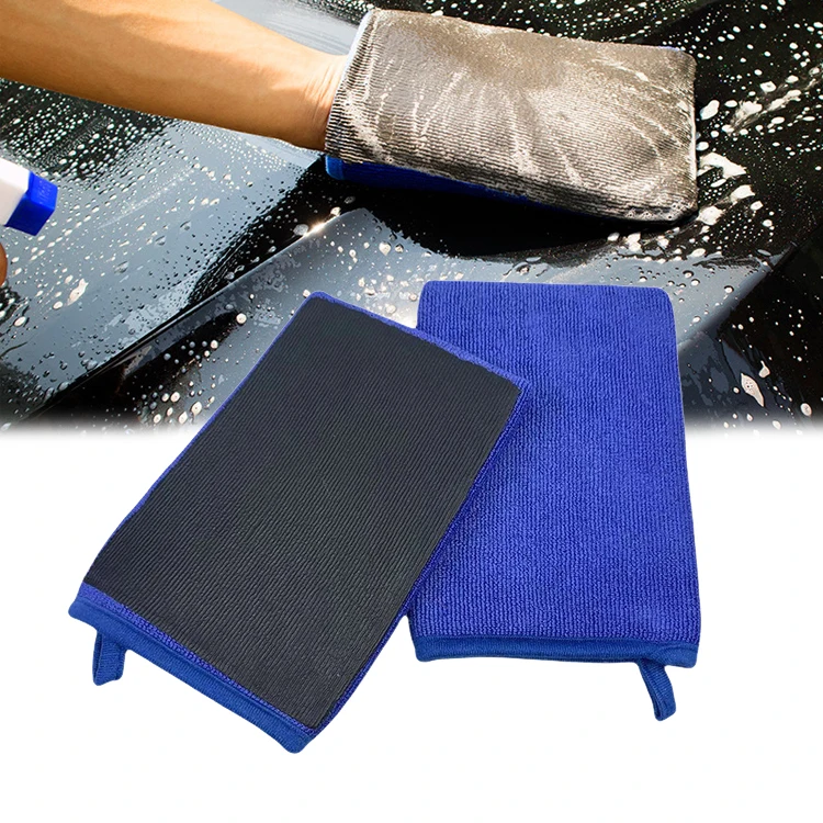

Со клејбар не се вади? Прво со жилет за чистење стакло па клејбар евентуално?
Пишав поназад оти пробав со гумена ракавица (claymit) и не бива. Само машинско полирање го вади овој невидлив слој.
Овие траги или мрљи се видливи само кога се пребришува влажна шофершајбна. Кога е сува не се видливи.
Не сум пробал пошто не дошол нож до коска :) но сум 80% уверен дека е бигор. Слично имавме на работа на стакла од прозори, со што не пробавме, дури и со оцет...да скратам приказна, почна да излегува со жилет, но не беше практично па со сунгер натопен со пулирапид се масираа, па потоа со микрофобер да се симне засушеното од пулирапидот.

« Одговори #3294 на: 12 Декември 2022, 22:14:54 pm »
Бигор со солна киселина би требал да излезе одма. Само да не истече никаде, или да се проба на некое делче со навлажнета крпа?
Сепак супер идеја е бигорот, зошто ни дава насока на која да се размислува. Ако е користена вода од чешма сосем возможно.
Ама пулирапид би бил ефиаксен. Во ДМ има и еко средства мислам на оцет базирани.
Поентата со бигорот е дека чистењето бара време. Од домашно искуство би требало пешкир рецимо за раце да се намокри во средството или оцет, ама без да капе, и да се стави на шофершајбната. Да делува (реагира) некое време и да се дотура и влажни крпата/пешкирот. Може и со хартиени марамици за кујна, таман ќе се скројат.
