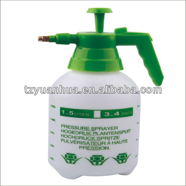

има ли активна пена во мала количина како 0,5л ? Имам hand pump pressure sprayer па сакам да пробам дали ќе прави пена...
или некој ако пробал па може да каже.
Отсутен Allexxander
  • Пораки: 5862
Одг: Восоцирање на возило
« Одговори #109 на: 02 Јуни 2014, 22:41:43 pm »
Нема да прави, имам пробано. Треба многу појака компресија ;)
Отсутен Pistorij
  • Пораки: 984
  • ECU rejected...
« Одговори #110 на: 02 Јуни 2014, 22:50:04 pm »
Нема да прави ;)
Имаш пробано со активна пена или со шампон? и зашто мислам дека нема врска со компресијата ваљда дека сум гледал порано по пералниве правеа убава пена со пумпа за на грб за прскање дрва..
