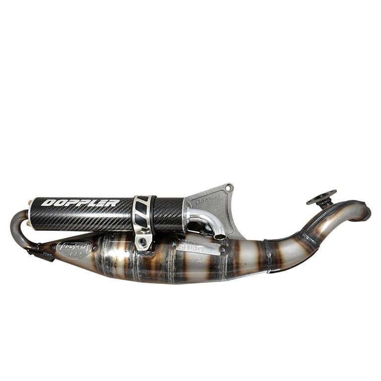

Младичот го прегреа скутерот и сега е со 70-80сс кит и што ти ја знам друго.Јас немам такви планови со моето,во однина здравје издувче скромно и мултивр варијаторче.Моментално е сток,фабрички издув кој не е одблокиран/сечен и сток 8гр ролни.
Препорака за скромно издувче и што тежина на ролни.Не сакам ништо екстремно.

« Одговори #3433 на: 30 Април 2019, 16:53:02 pm »
Technigas Triops,Yasuni Z или Dopler S3R кај нас не ги наоѓаш ако имаш некој да ти ги донесе од странство најубаво,ролни околу 6 до 7 гр за овие ауспуси и појаки федериња на ламелата во комплет со големиот федер.
