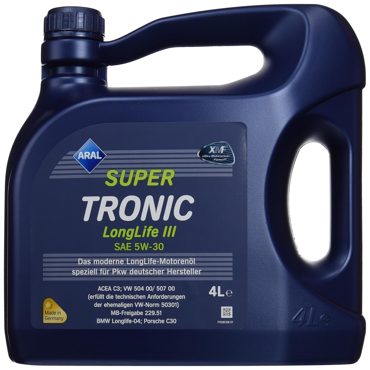

здраво Мичо73,
моја препорака за бензинци во градација 5W30 е нормата на Фауве (VW 50400). Маслата кои ја исполнуваат оваа норма го имаат најмодениот пакет на адитиви, и оваа норма е една од најригорозните.
Со 5W30 ако возиш исклучително во град ти е оптимална градација. Промена еднаш годишно не лонг лајф.
Обично ако маслото ја исполнува оваа норма ги исполнува и другите норми.
Ако колата ја возиш стриктно претежно во град и имаш негде просечна брзина негде околу 25/30кмч не повеќе од 300 раб. часа на моторот тоа би ти било негде одприлика макс. до 10.000км.
Ако сакаш градација 5W40/0W40 тука најдобра норма ти е на Дајмлер МB229.50. Тука имаш ептен голем избор од Хидрокрек, ПАО, ЕСТЕР итн... во класата на 5W40/0W40 градацијата базните масла се доста квалитетни но затоа овие масла се и малку поскапи.
Друго што можам да ти дадам совет, ако маслото е произведено во Германија гледај на пакувањето да пишува Freigabe- MB, VW, BMW , а не само нормата без додавакта Freigabe.
Eve ti primer: tuka eksplicitno e napisano MB Freigabe, tuka masloto e odobreno od MB.
tuka na primer ne pisuva MB Freigabe nego samo normite ova e samo preporaka.
eve tuka e najubavo objasneto: MB-Freigabe 229.51 striktno napisano, sto znacci deka masloto gi pominalo testovite na MB specifikacijata i e odobreno od Daimler, a odma podole pisuva deka se "preporacuva" i za drugi normi NO ne e striktno od tie proizvoditeli odobreno.
Obicno proizvoditelite se odlucuvaat za edna norma i so toa drugite gi pisuvaat kako preporaka.
toa se tie mali finesi koi ete ne pagjaat vo occi no sepak pri kupuvanje na masloto mozze da bidat bitni.
No voglavnom, sekoe maslo sto ima pozadi napisano MB-Freigabe e TOP malso. tuka nema sto da se diskutira.
MB specifikaciite se dosta renomirani zatoa sto mb motorite i samiot MB ima golem spektrum na motori od igla do lokomotiva sto se vika , pa ima mnogu golemo iskustvo i renome a i dosta jaka laboratorii. Nie tuka na pr. sme skoncentrirani na patnicki vozila no MB ima flota na transorteri, kamioni, racing motori, formula itn...  taka da vo specifikaciite se dosta rigorozni.
Koe maslo ja pomine MB normata e stvarno top maslo. MB-Freigabe e BUY predikat 100%.
