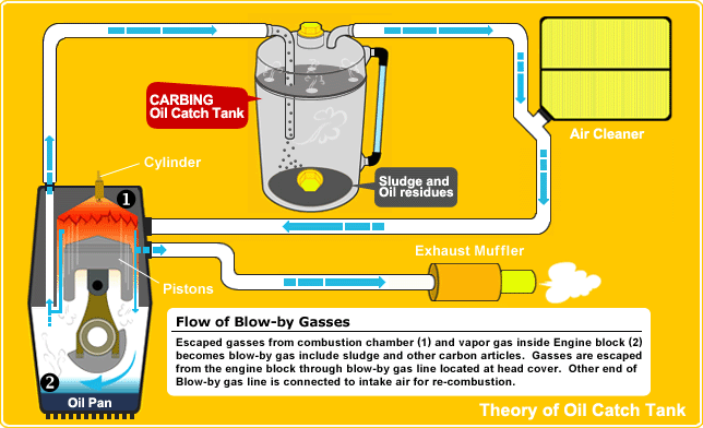

Иначе можеш и вака:

Ааа.. се збунив. :)
Епа ја би catch can за него, некако ми е како најдобро решение.
