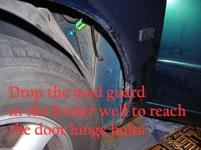

Кога веќе ме „турате у уста“ без потреба :) Еве една слика од нет најдена, не е алфа, а пак си има изолација врз пластичните поткрила (означено со стрелка):
simo, ne ja gledam pricinata za da staam izolacija na podkrilata koga izmegju podkriloto i kabinata ima uste eden pleh na koj ima izolacija od 3cm. najgolemata bucava doagja od motorniot del. Plasticnite podkrila vo mojov slucaj kje sluzat za zastita od voda, kal i gjubre a ne za izolacija na zvuk. Ova sto go gleam na slikava najverojatno e staveno za nekakva zastita na crevata/kablite sto proajaat ispod krilo. Ne gledam nikakva druga pricina zasto bi stail takvo malo parce izolacija. ako vise stavas za da izoliras zvuk stavi na celoto krilo.
