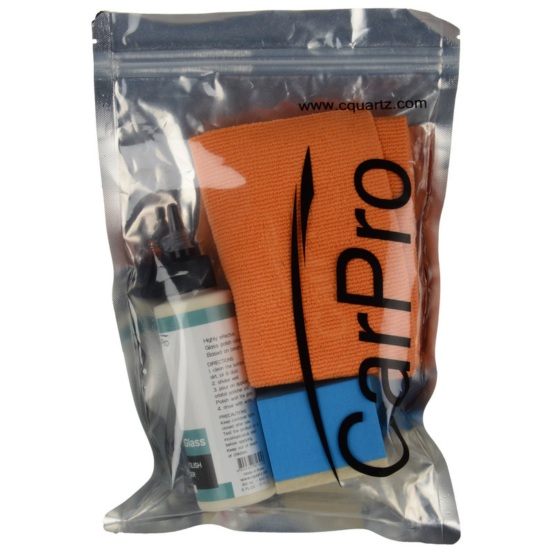

За не многу длабоки гребаници, има апликатор за рачно , а може и машински
http://www.autopro.mk/produkt/nadvoreshna-upotreba/carpro-ceriglass-polish-kit
Вика дека не е за странични тонирани, затемнети стакла. За нив имаш друг производ?
За тонирани нема, само овој производ е, а точно рачно стакло многу многу тешко, тешко е и машински.
