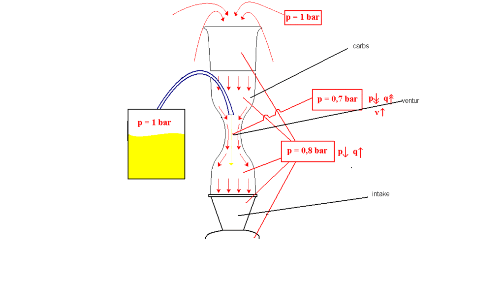

Дизна и вака и така ќе ви кажам ама полека се пумпа нема да ви заврши работа ниту една пумпа за гориво , поради што во контакт со метанол и вода брзо ќе кородира. Најдете пумпа што е независна пулпата со моторот тоа се бара а за дизна лесно има и не е многу скапа.
Има и друг начина да го искористиш вакумот од моторот за подигање на смесата (исто како што работи карбураторот).
Ви давам потик за размислување на оваа задача.
ДА не го тупам како се пртесметува еве ви линк.
http://www.rbracing-rsr.com/waterinjection.html
А туак имате линкови од други места каде се збори за овој систем.
http://forums.nasioc.com/forums/showthread.php?t=937176
И ај да ве видам малце прочитајте па ќе правиме муабед што е нејасно околу системов и како да го активираш.
