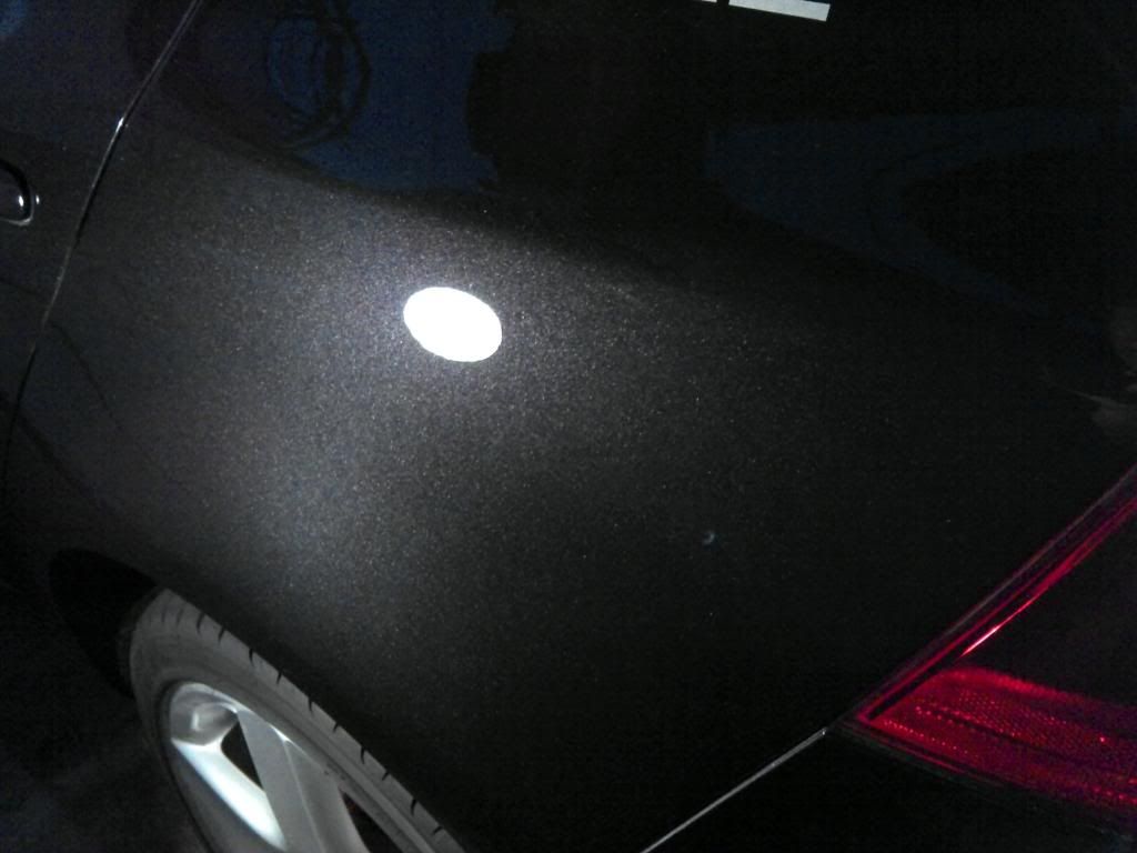

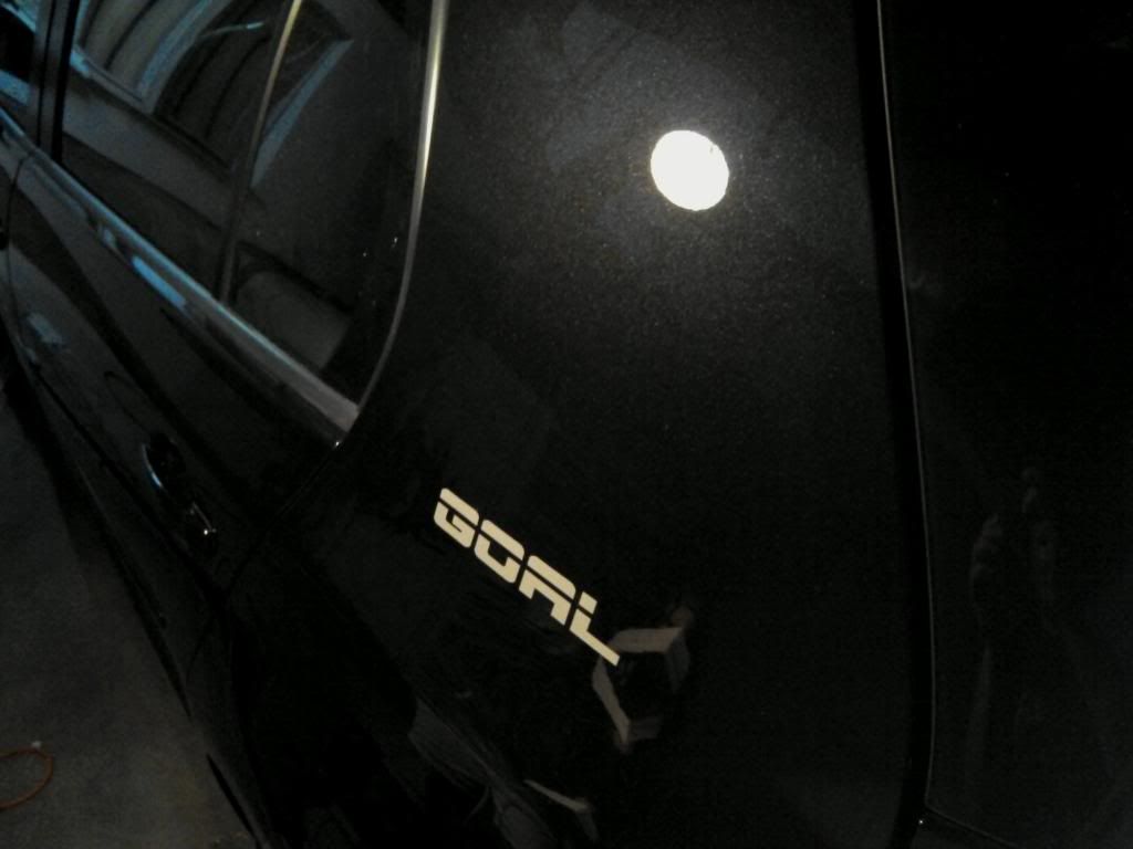

« Одговори #46 на: 24 Мај 2013, 11:37:20 am »

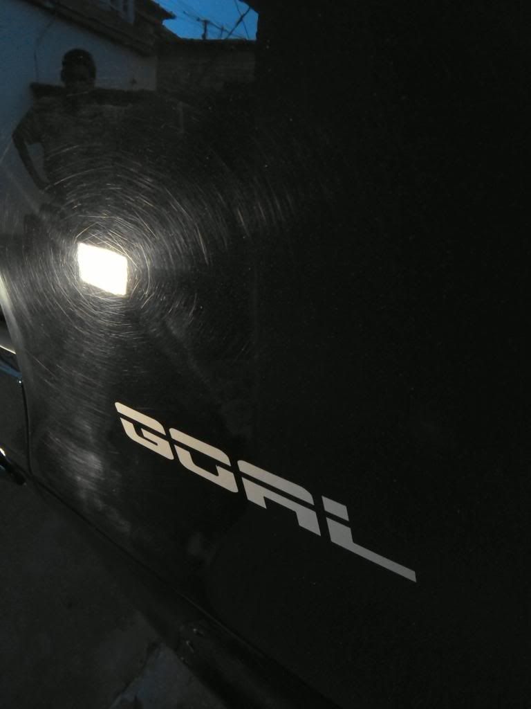

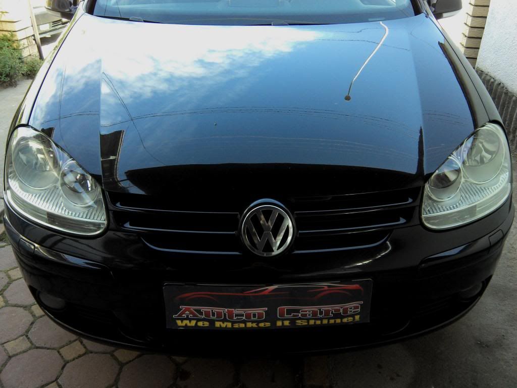

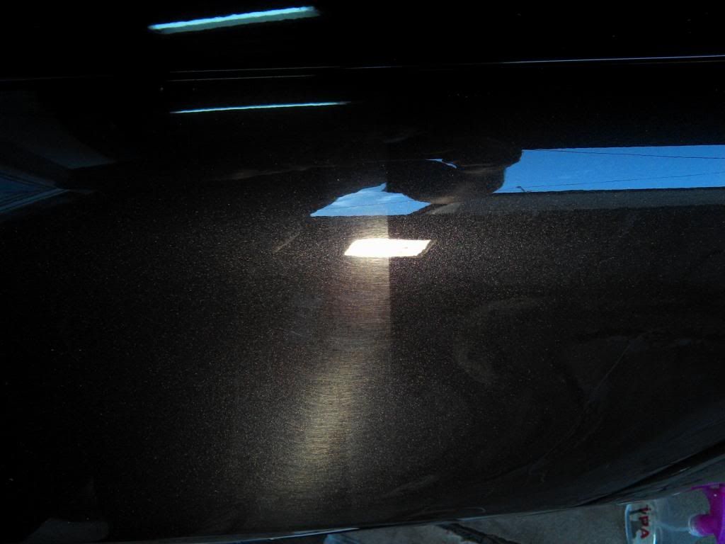

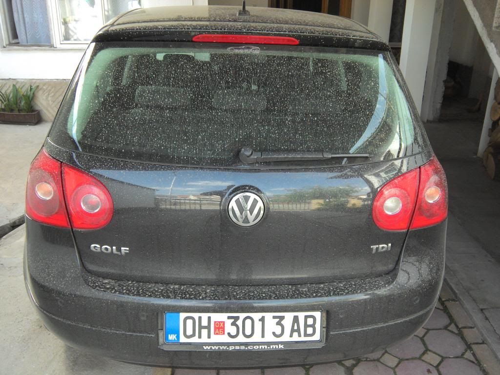

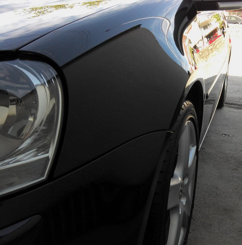

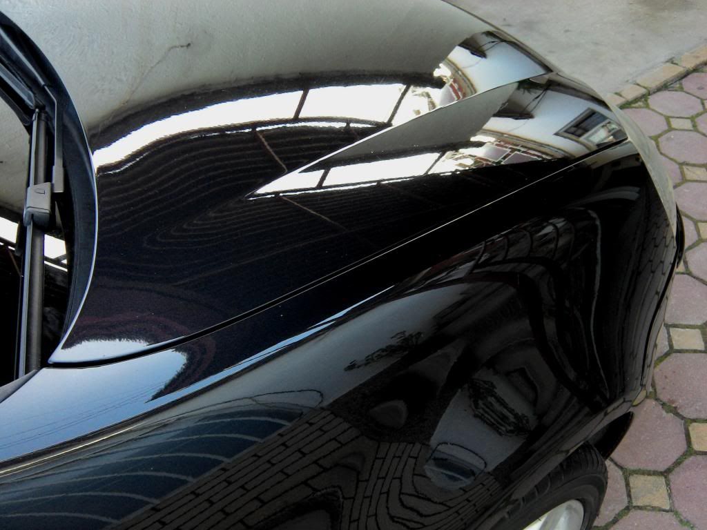

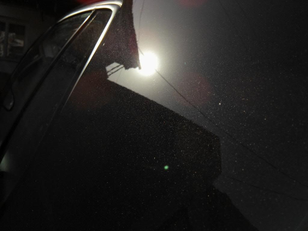

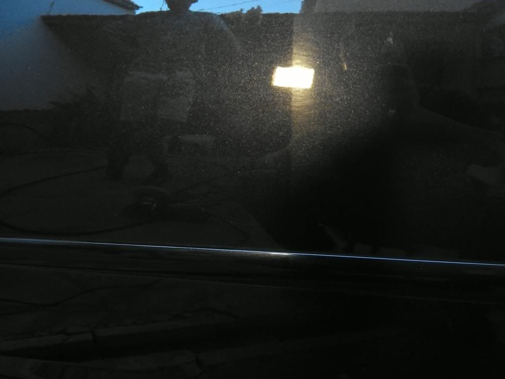

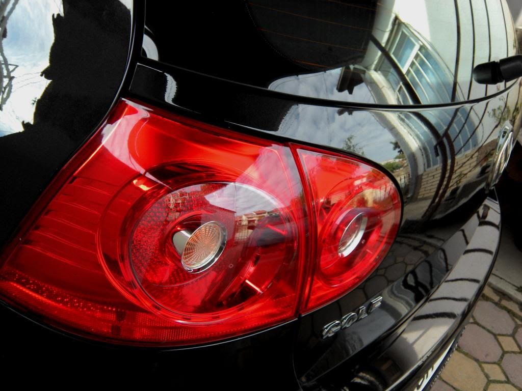

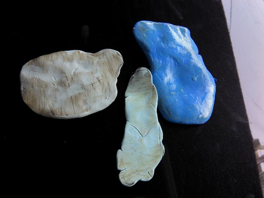

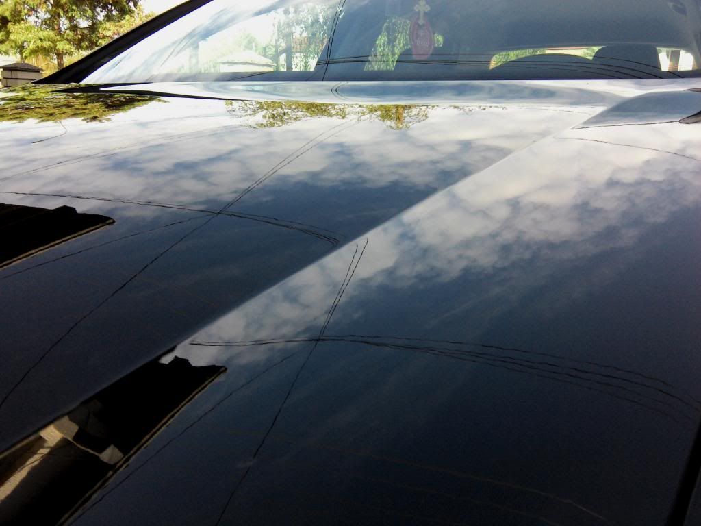

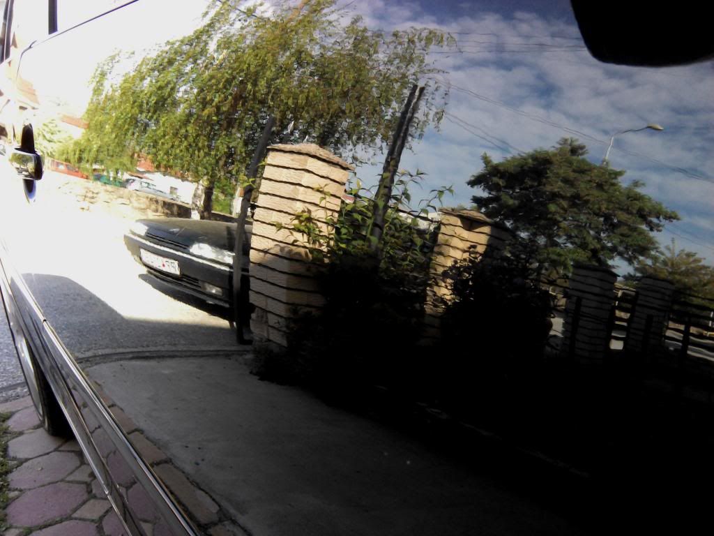

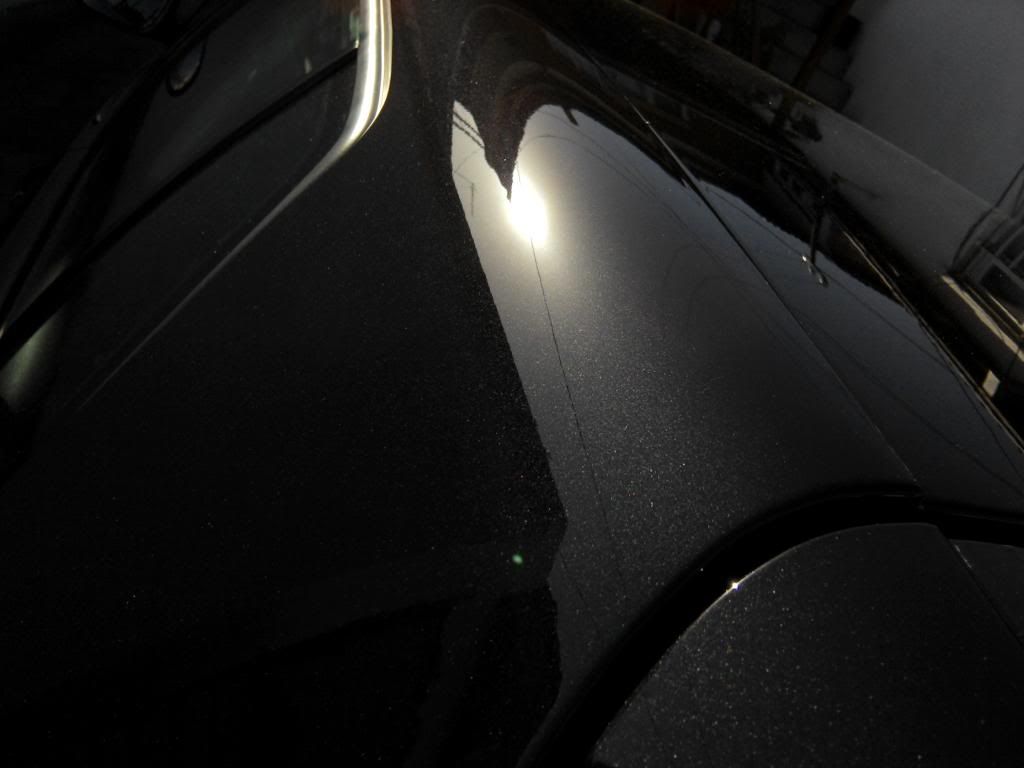

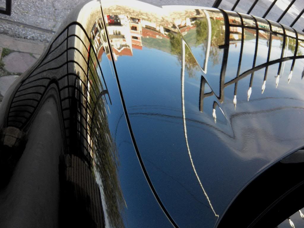

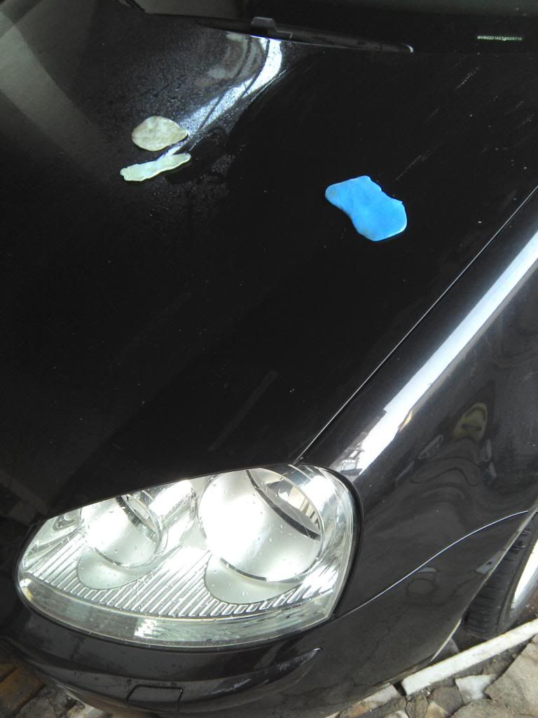

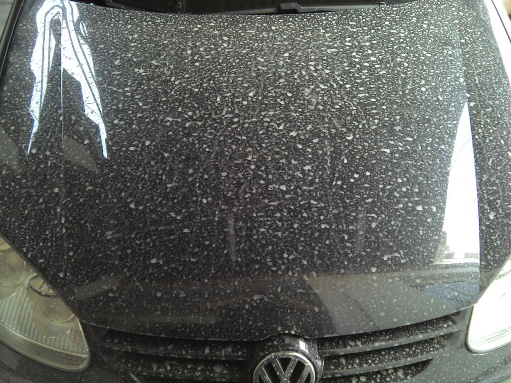

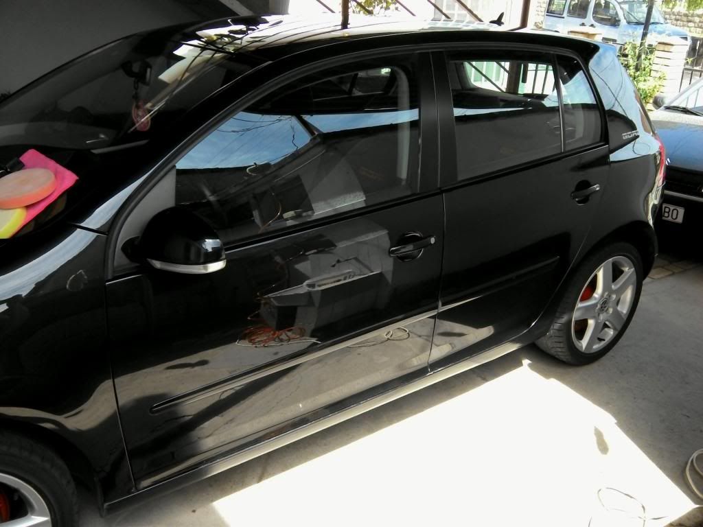

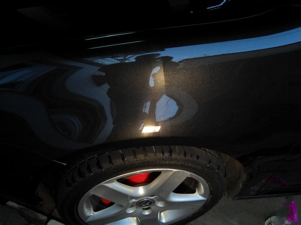

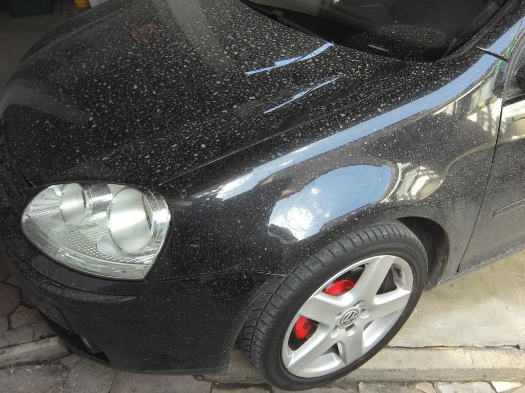

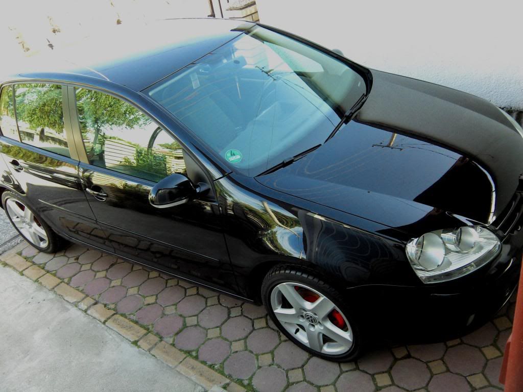

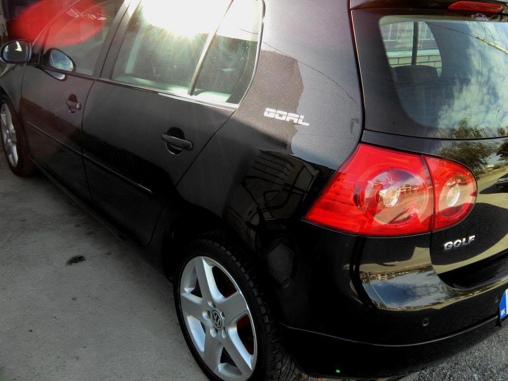

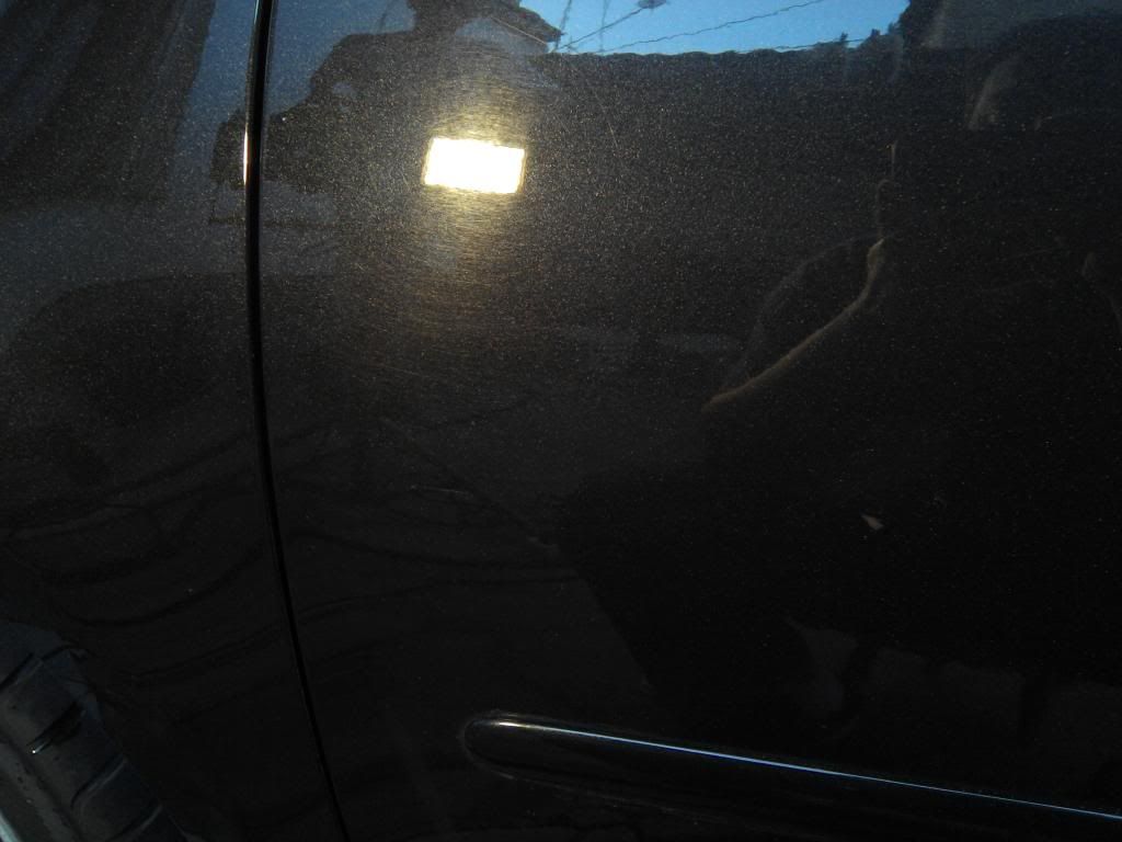

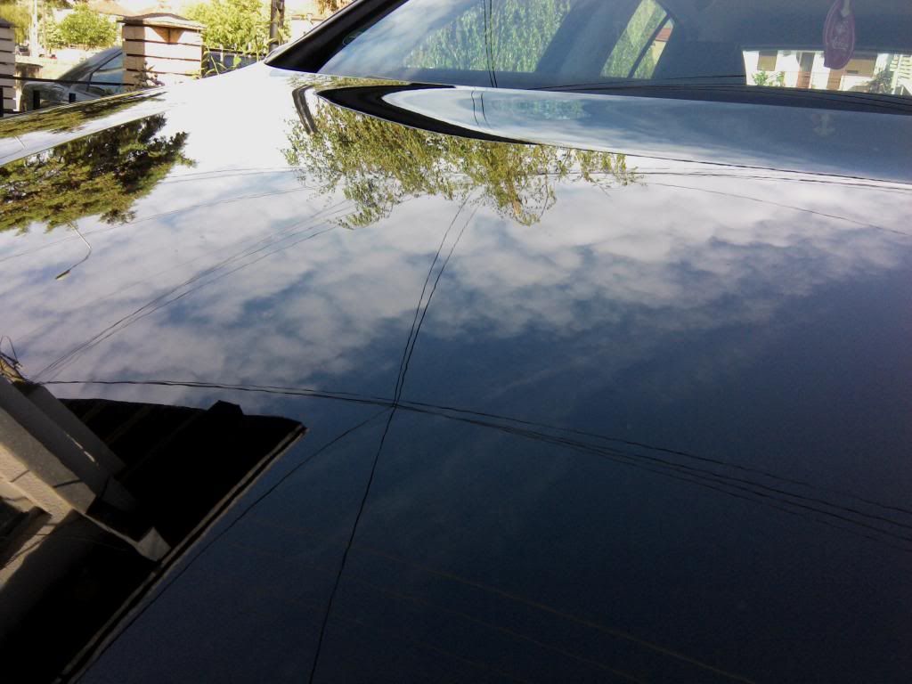

Продолжуваме со потешкиот проект Охрид навали :) со ехтра дополнително време успеавме да го завршиме во договорениот временски рок.Станува збор за Голф 5 црна перла металик :( ,слоганот на секој детаилер е “КАКВА САКА БОЈА НЕКА Е ,САМО ДА Е ЦРНА “ :),воглавно увезен автомобил и перен исклучиво на машински четки,контаминација преголема,swirls длабок,RIDS на хауба и кров и странични носачи на шасија,хауба премногу оштетена од камчиња која успешно ја саниравме со TW black box.Пакетот беше составен од 2х миење со pre wash,глинирање со различни градации на clay bar,3М ,TW i sonax,после глинирање секој панел поединачно се припрема со paint prepare и се преминува на трослојно полирање,1хcut,1xpolish,1x jeweling,RIDS на хауба и на кров не брусевме,хаубата имаше уште многу малку материјал за да се бруси,исто и кровот,се што можеше мах.да се одклони се одклони само со полирање,90% лакот е доведен до перфекција и заштитен со Dodo juice rainforest rub sealant и хибриден восок врз него во еден слој за guard
Video http://www.youtube.com/watch?v=EsxW9V0ZbbI&list=UUyhB5Yxe_k5n_le9rsfYjFA&index=1

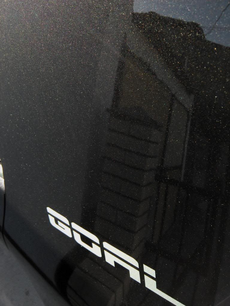

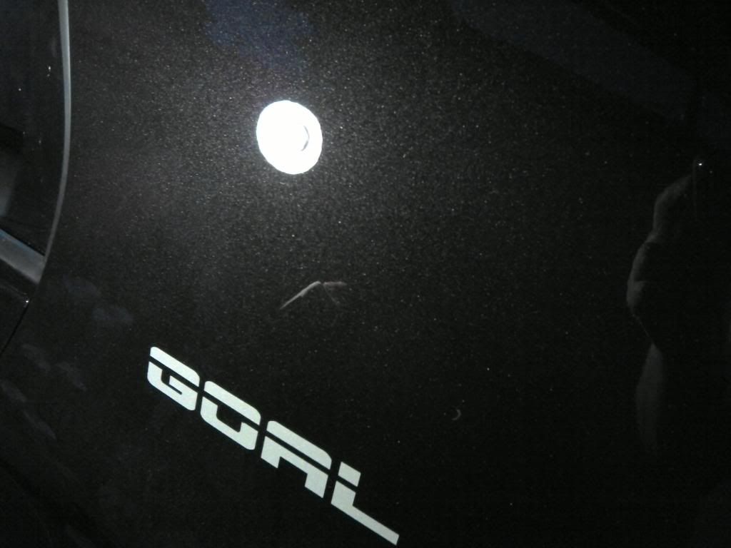

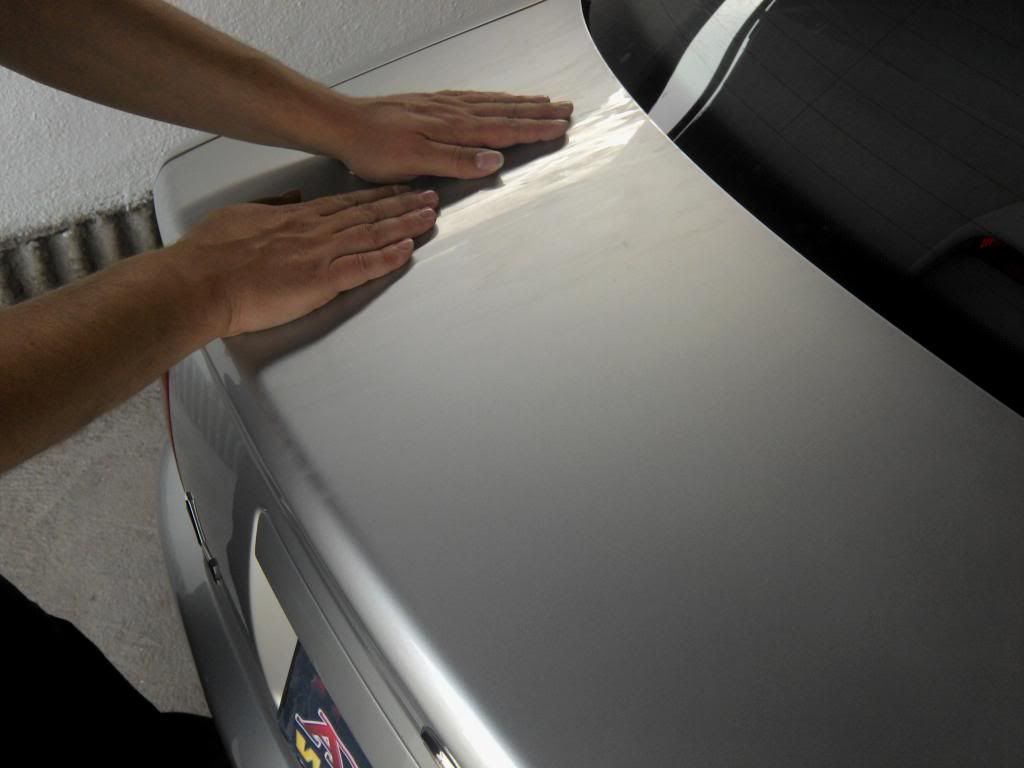

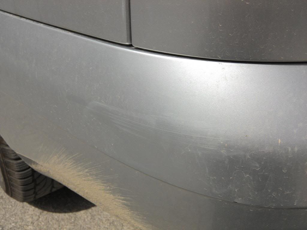

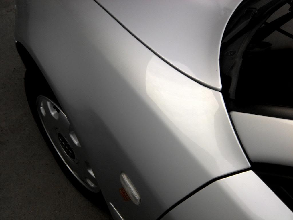

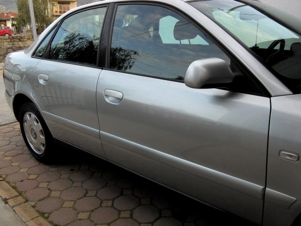

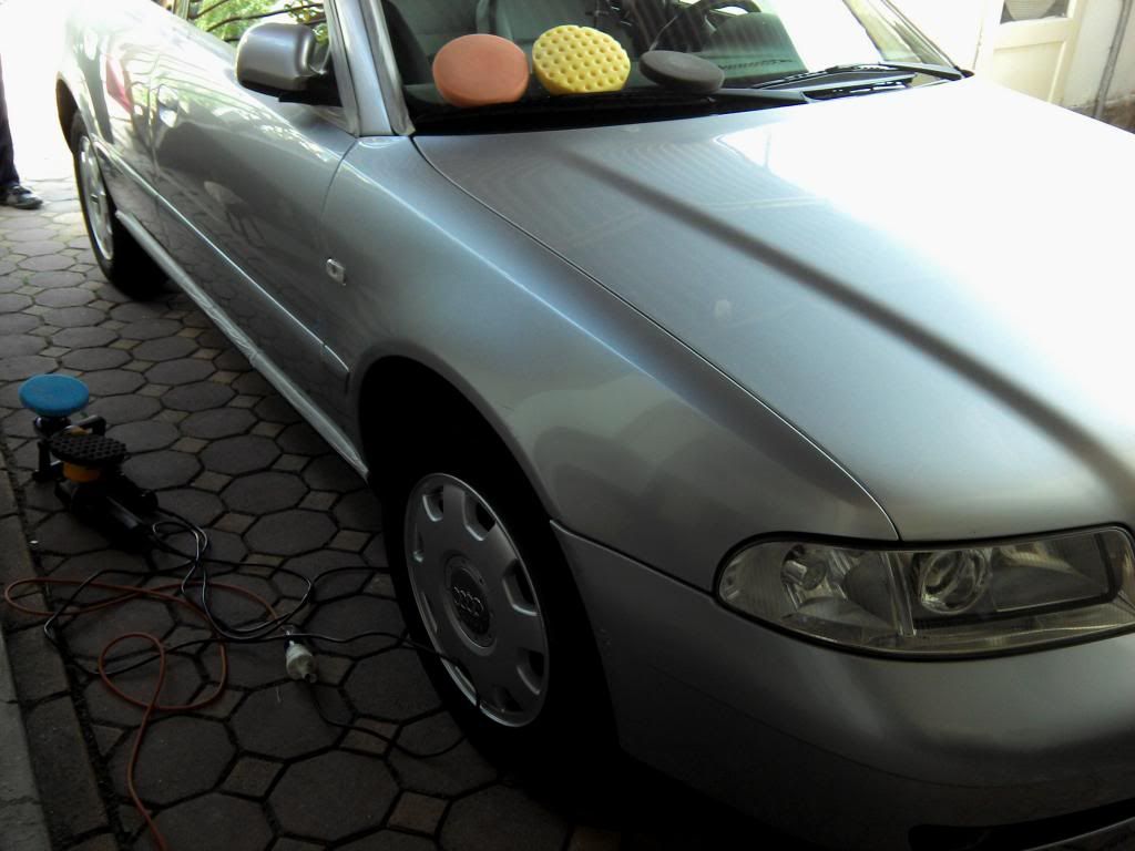

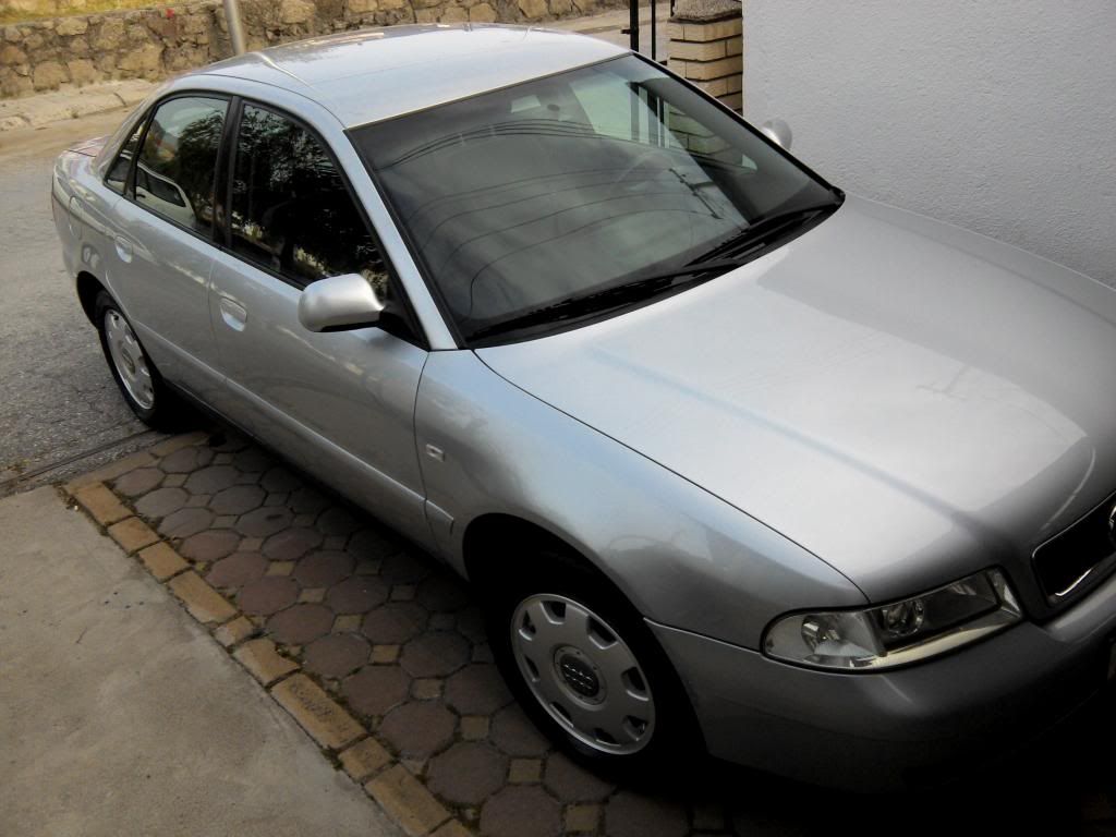

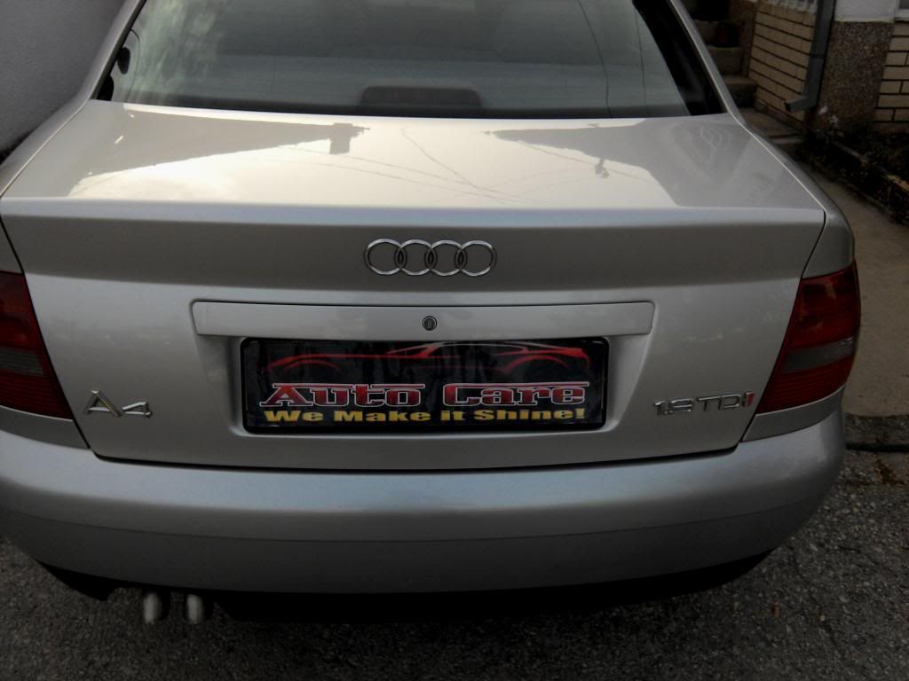

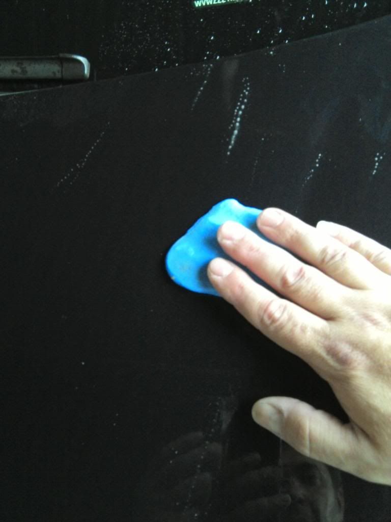

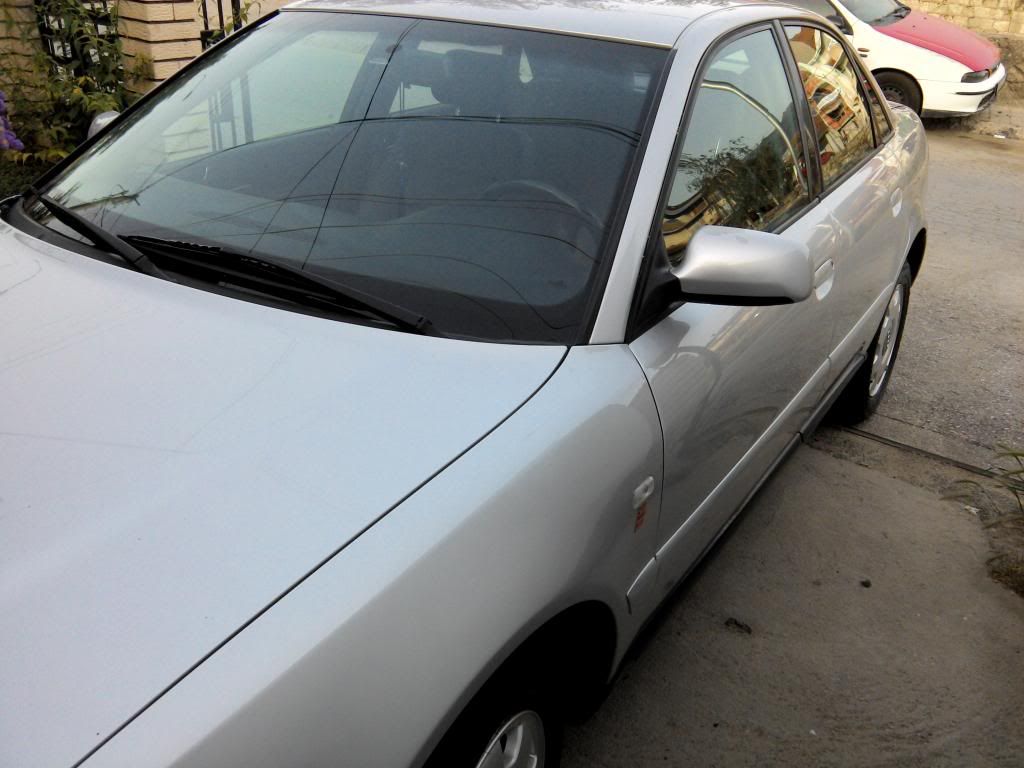

« Одговори #49 на: 31 Мај 2013, 10:37:43 am »

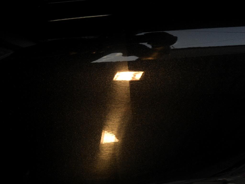

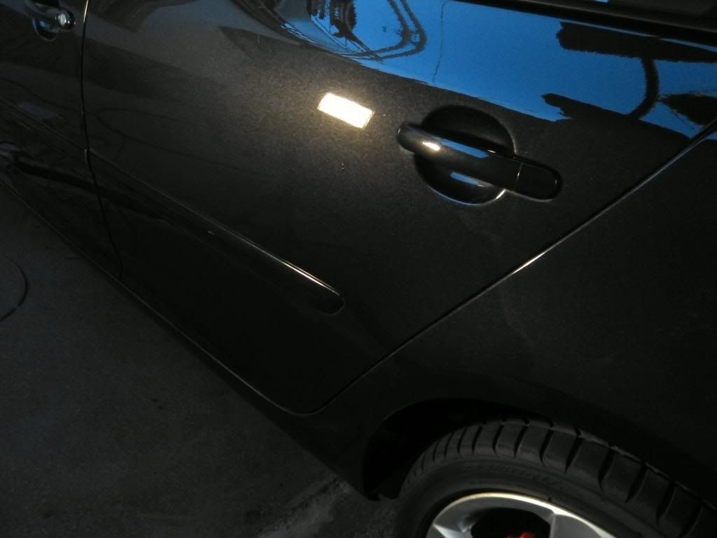

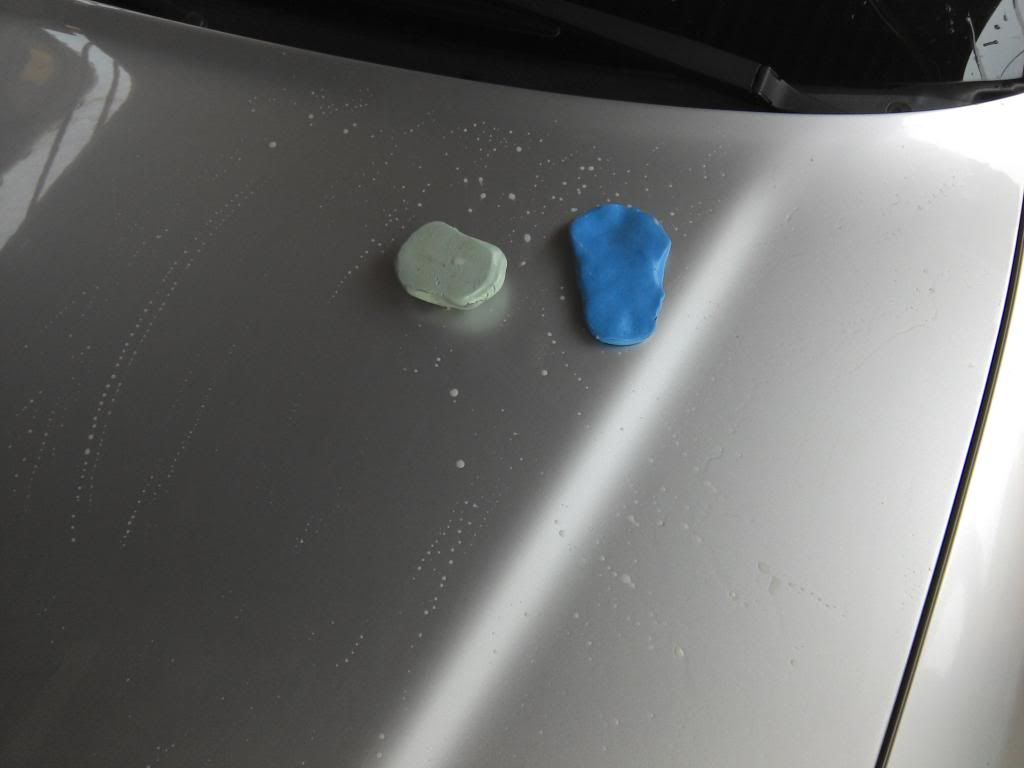

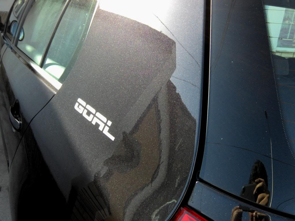

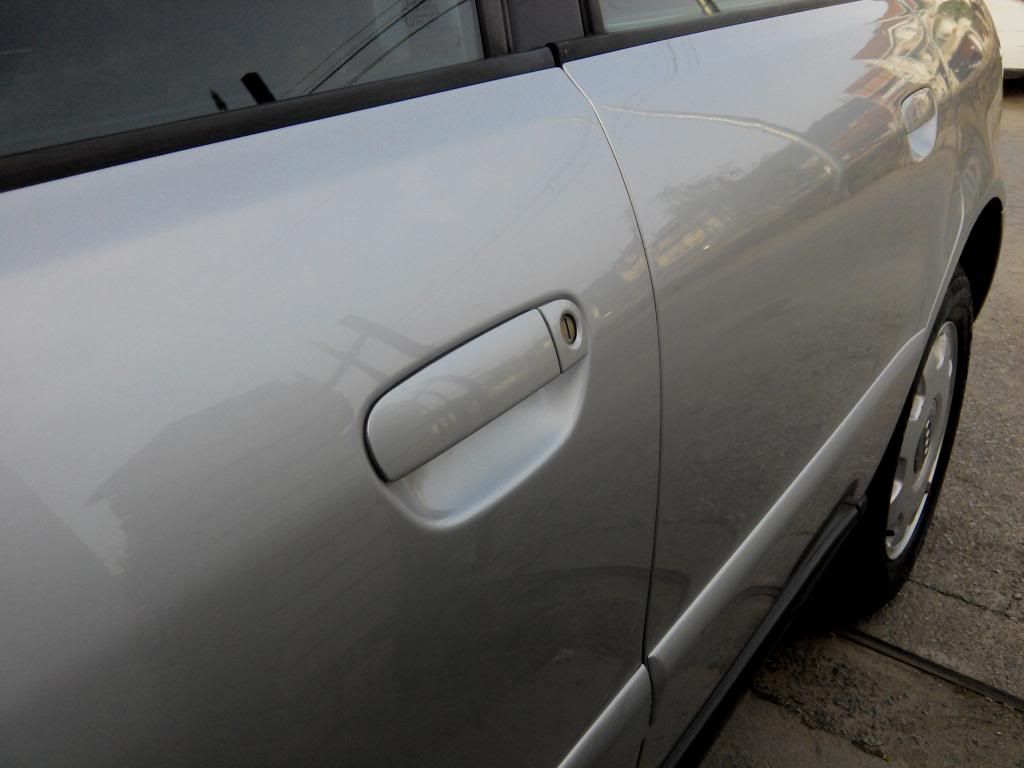

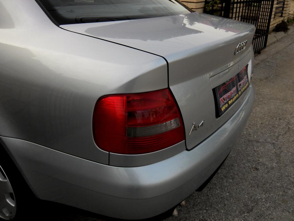

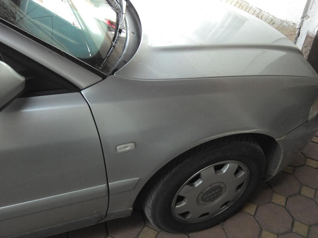

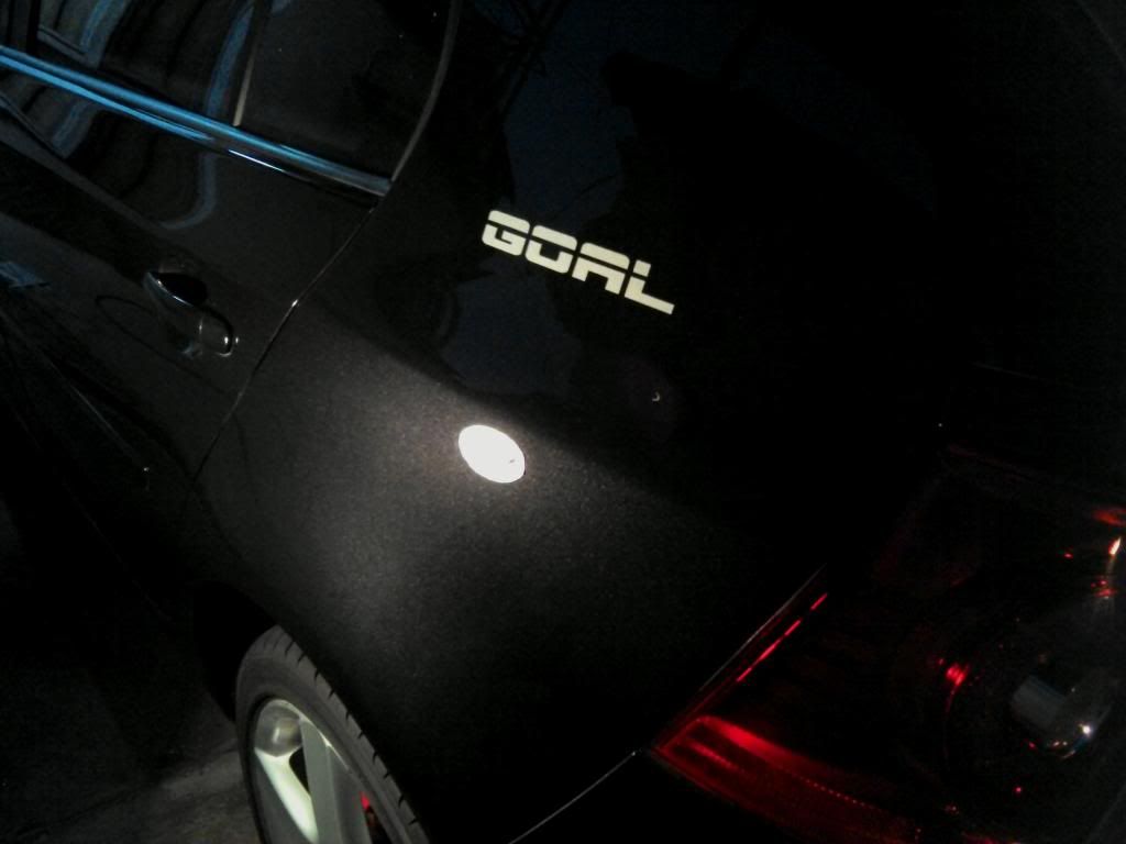

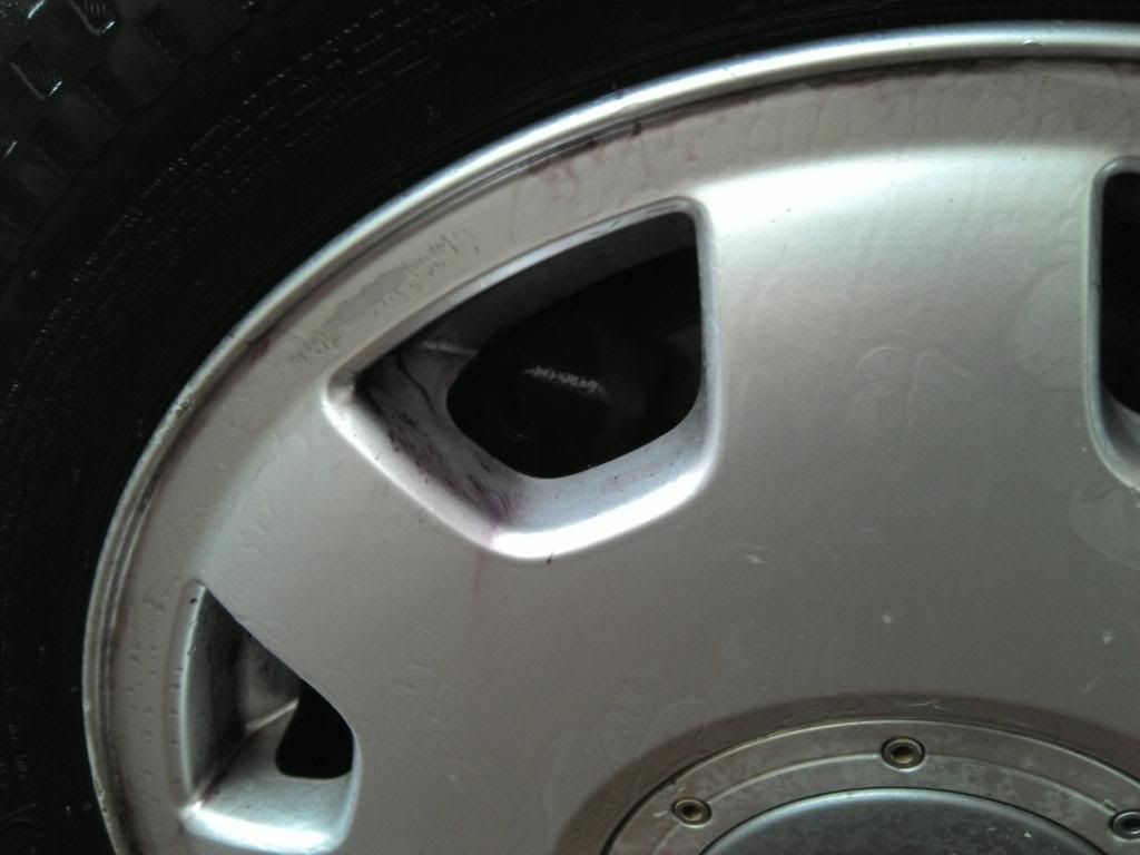

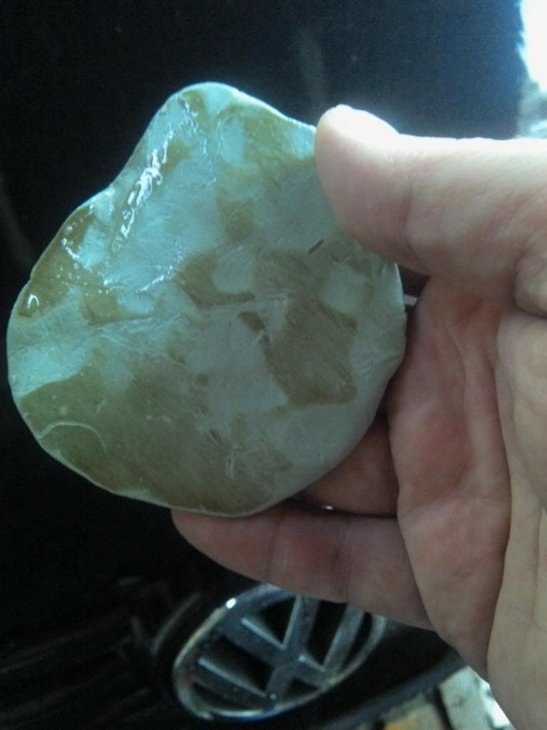

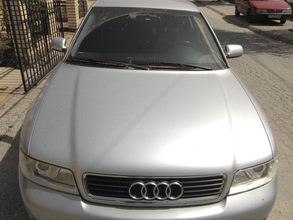

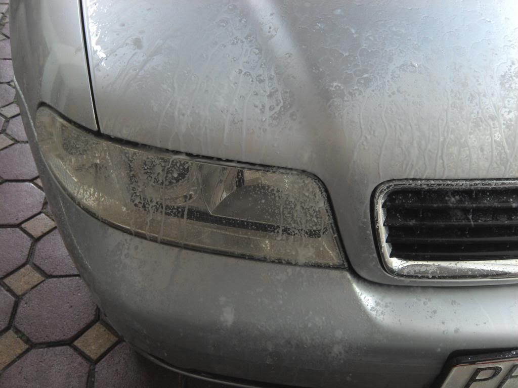

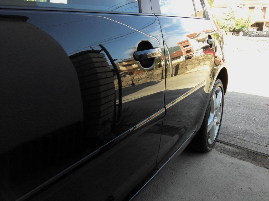

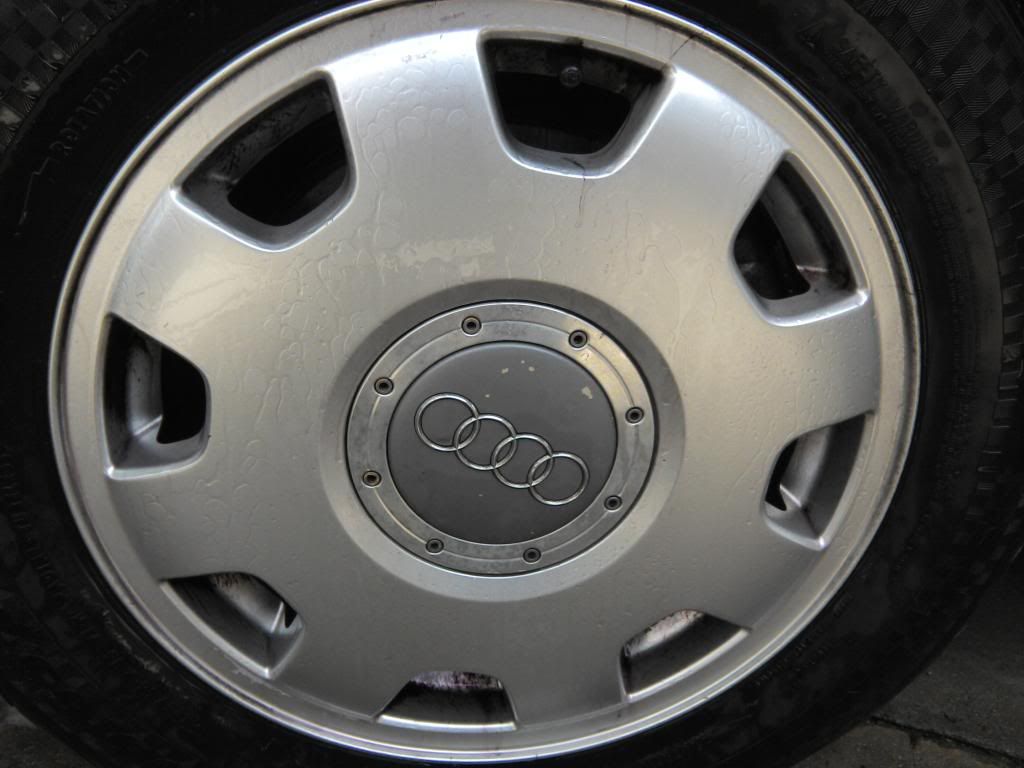

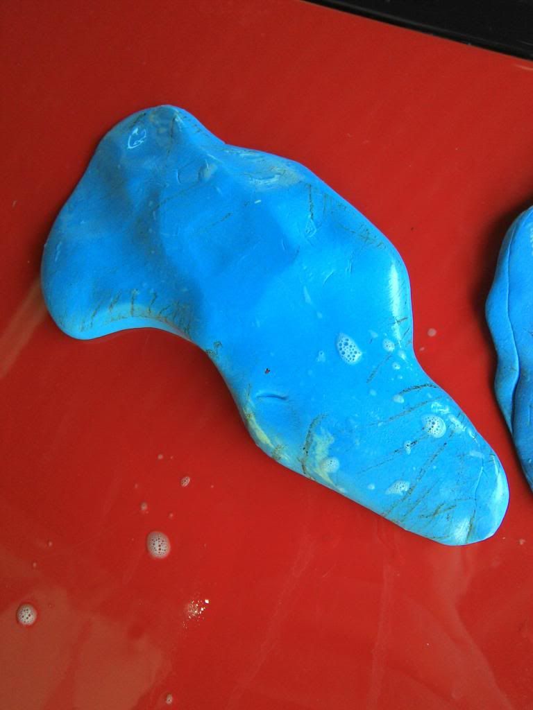

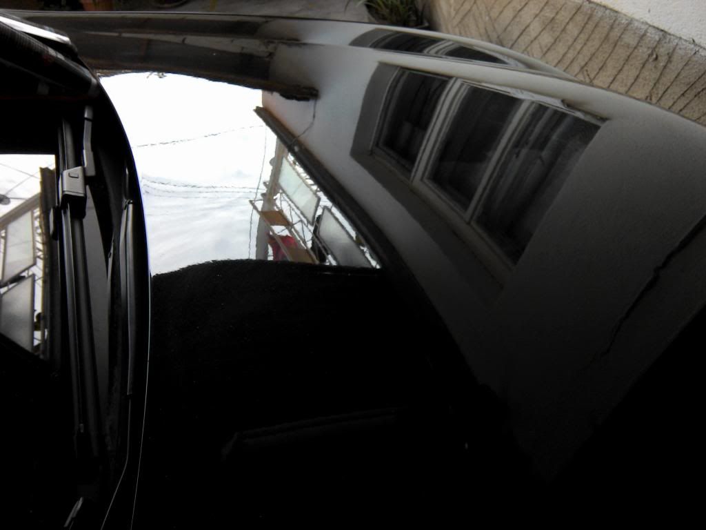

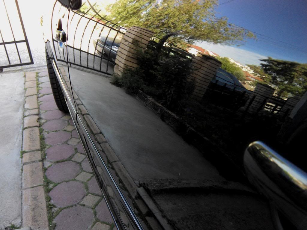

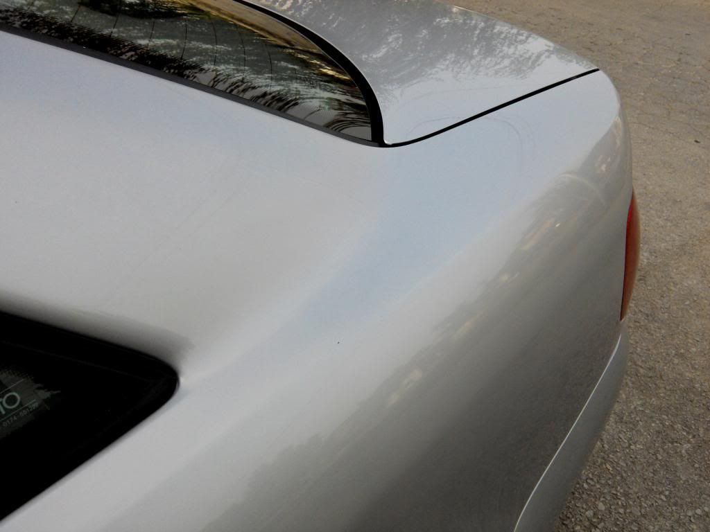

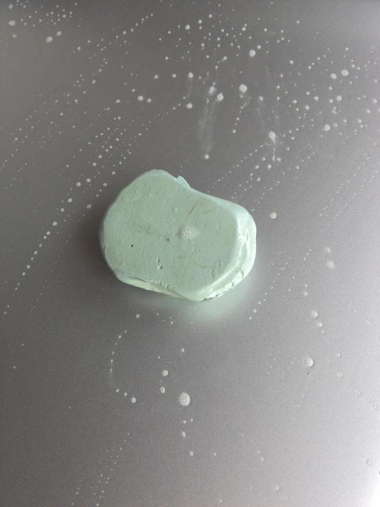

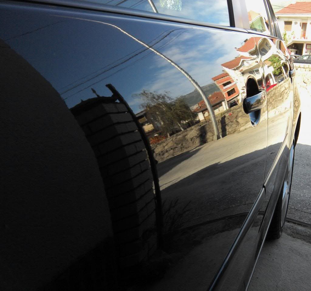

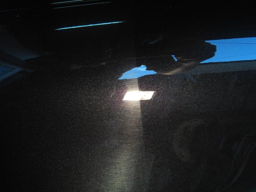

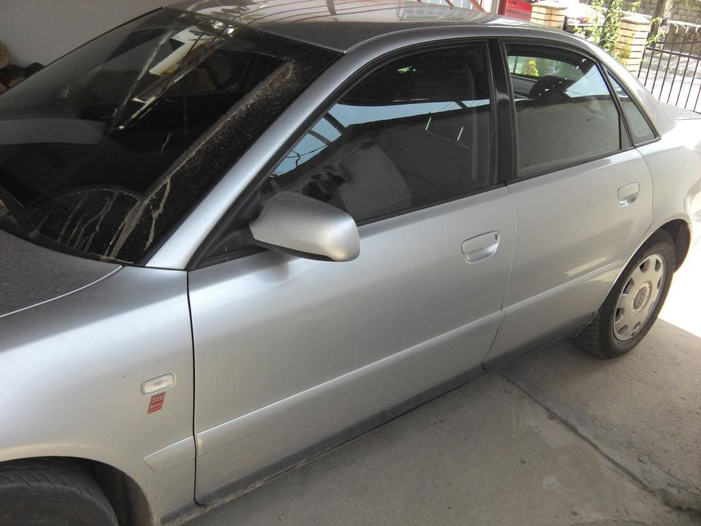

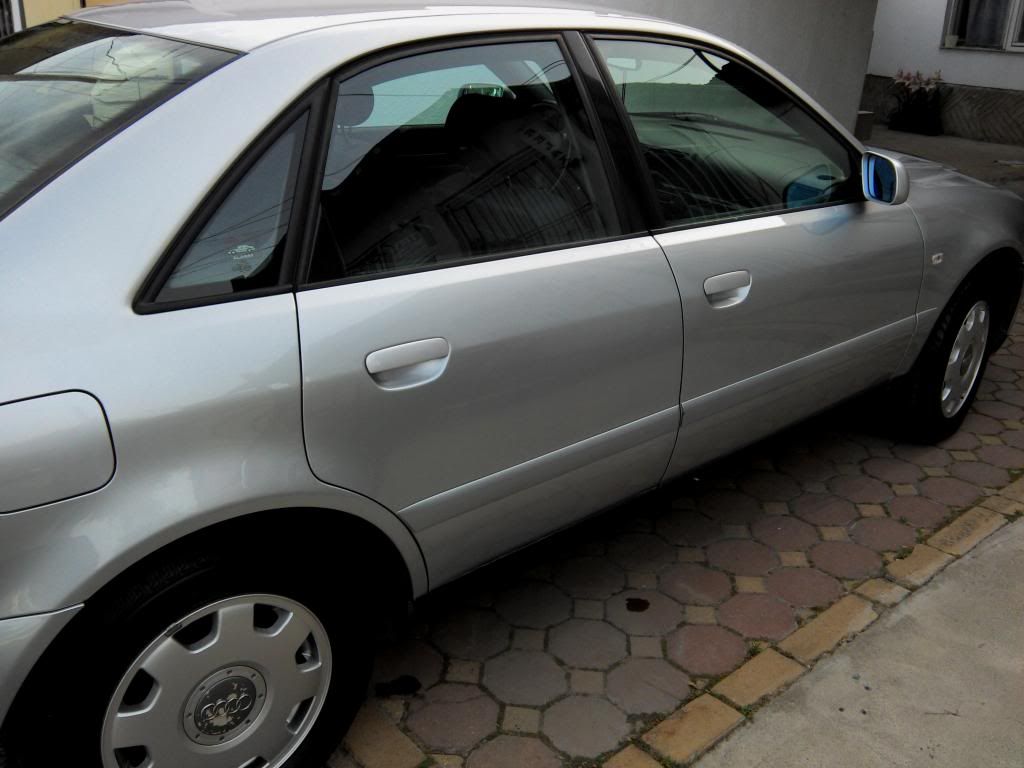

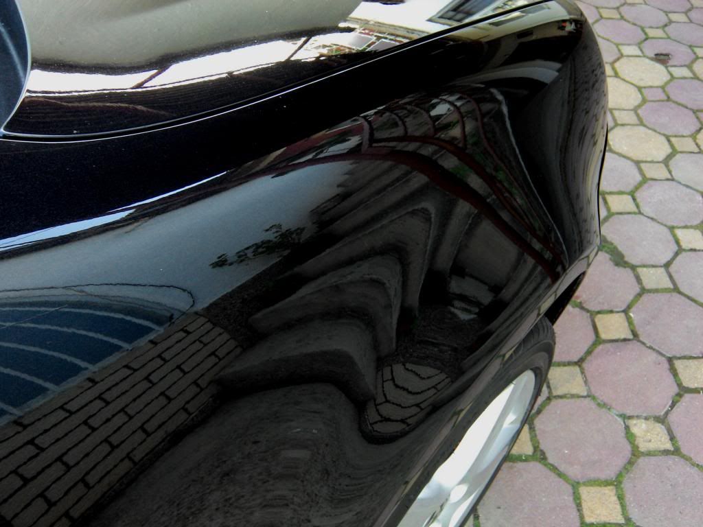

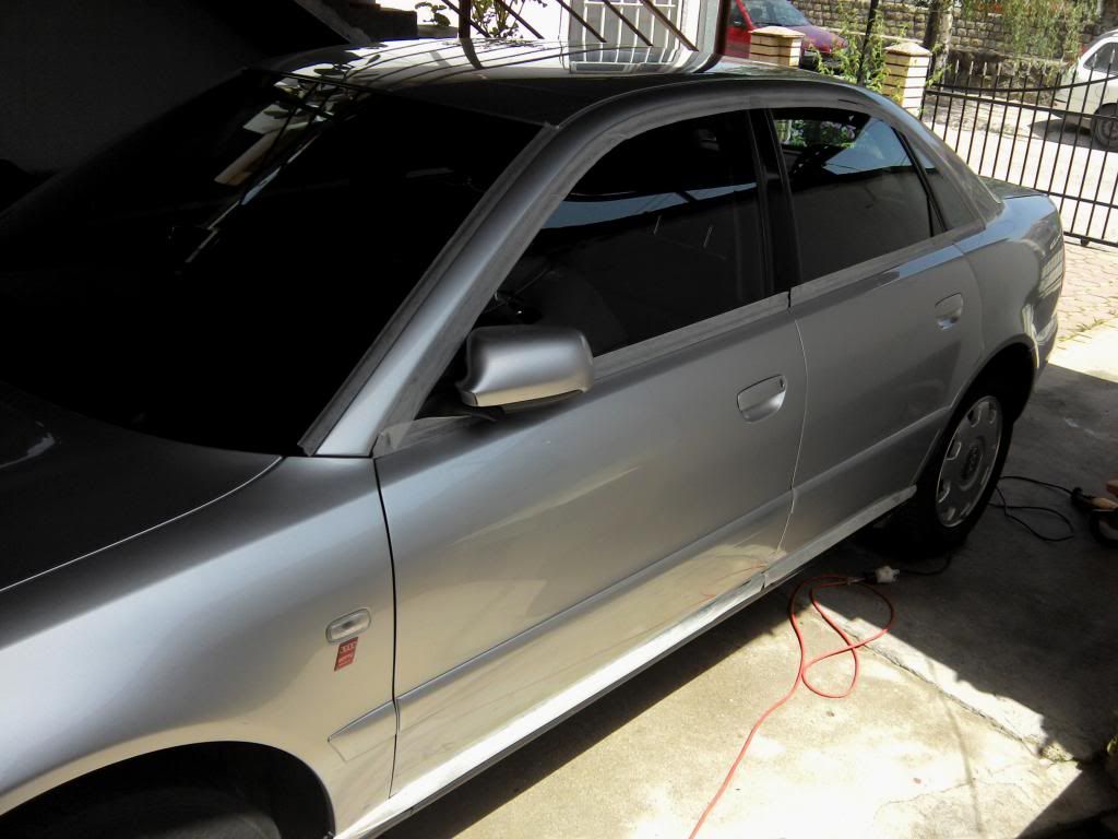

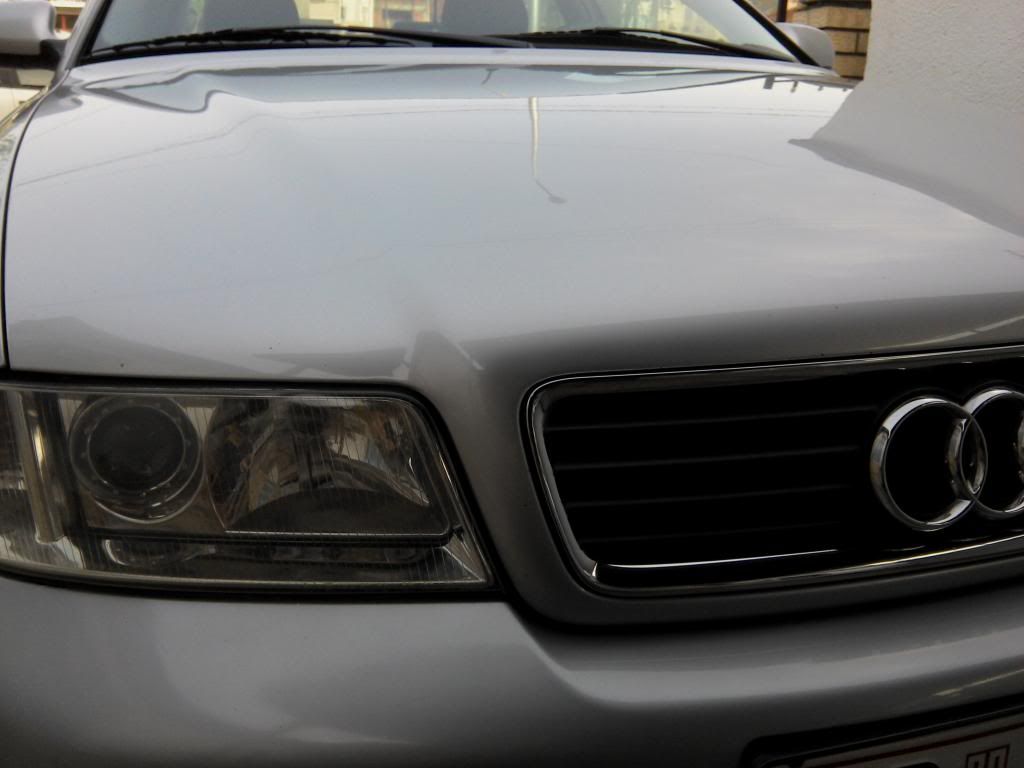

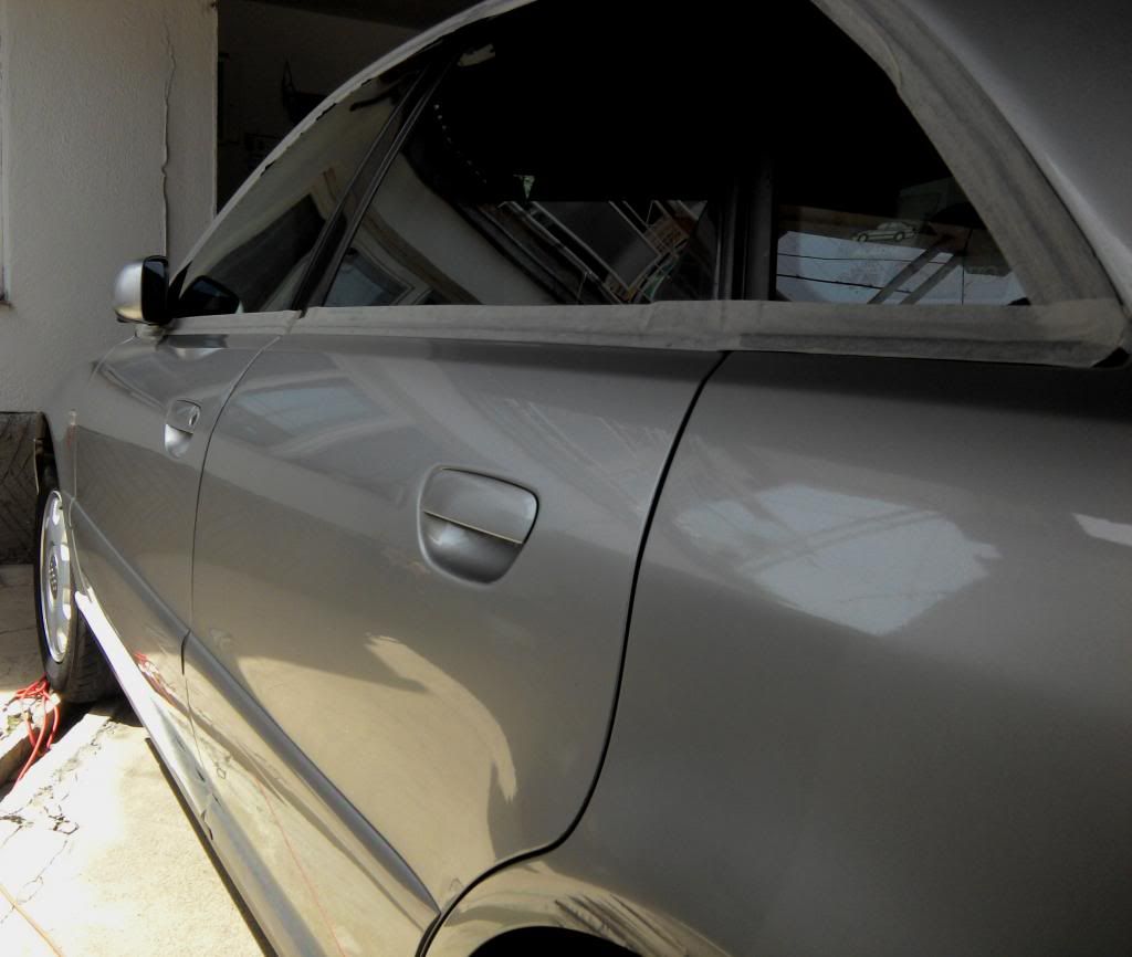

Сакам нешто помалку актуелна боја да ви прикажам,но ако се одработи квалитетно итекако може да се извлечат рефлексии ,никогаш не полирана и не восоцирана боја,дувната со еден слој лак,на неколку места има портокалова кора и тоа испод лакот,покријана е со нов слој лак,хаубата готов и да нема на некои делови лак,целта беше врајќање на живост,освежување,подмладување на возилото и негова заштита,по негов избор беше аплициран Chemical guys pete's 53 кој е претежно за црни бои,но мојата сугестија за друг не го одби од овој избор,се нанесува рачно со техника од дланка,без апликатор.Возилото се миеше два пати со пре ваш шампон и се деконтаминираше со медиум глина за потоа да се префрлиме на софт глина и да ја припремиме површината идеално за полирање.Не се одеше на јак cut бидејќи и немавме доволно лак за тоа.Повелете сликите и видеото.Скоро невозможно е да се доловат слики 50/50 на ваа боја,скратено ни е тоа задоволство :(

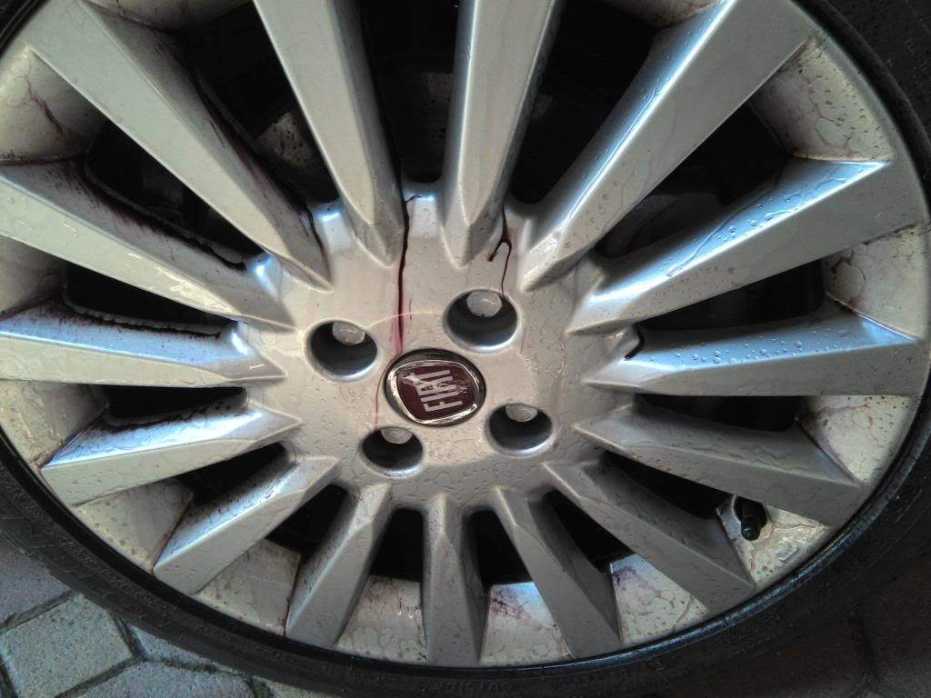

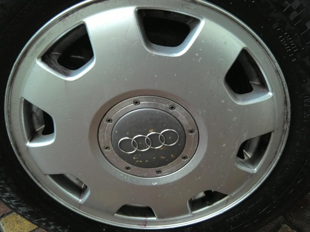

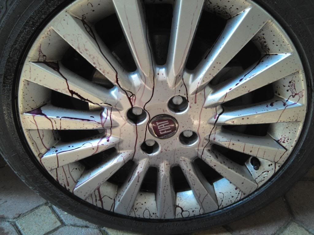

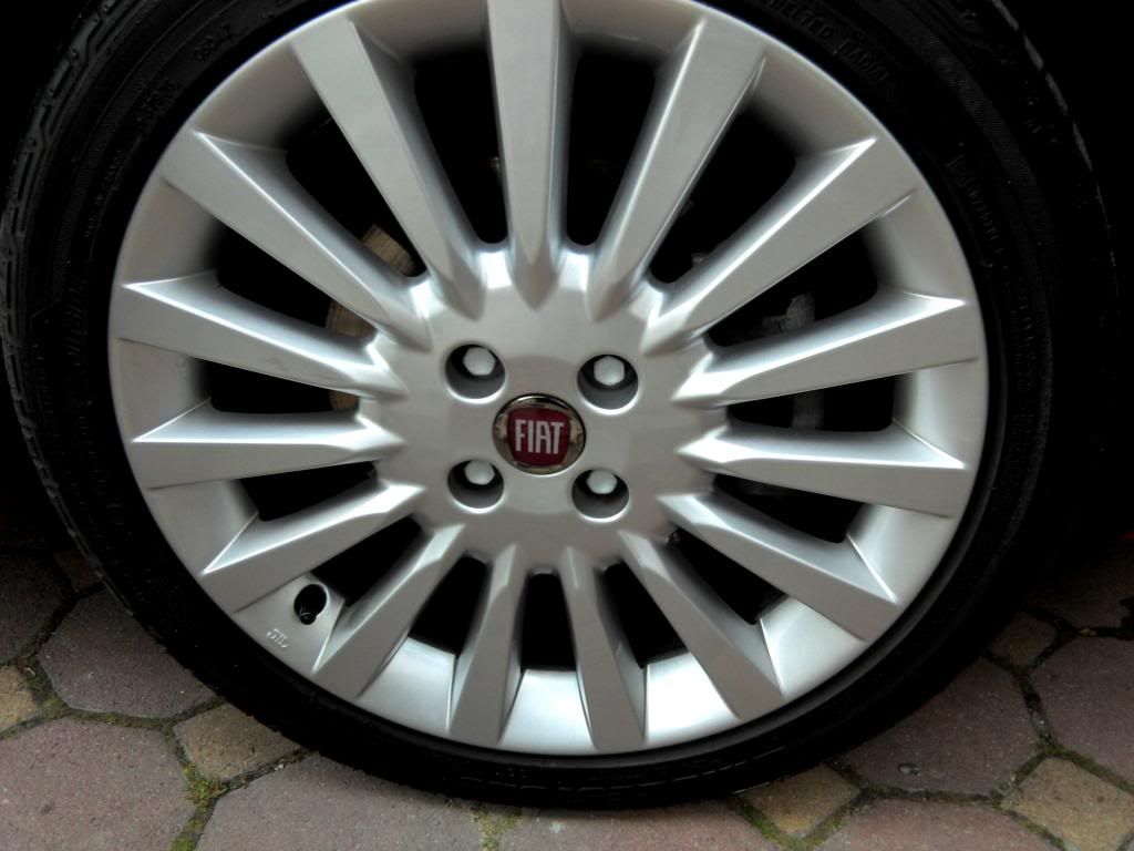

tar and bug remover na delo sonaf full efect cleaner ,mala necistotija imase na felnite za cudo vozackata strana ispolirana gepek refleksii aplikacija na zastita so tehnika dlanka refleksija na krov zalam sto nemase sonce,vejke se stemnuvase da gi dolovam snegulkite od metalikot
Video 720HD http://www.youtube.com/watch?v=ZPmzzBRKpvc&list=UUyhB5Yxe_k5n_le9rsfYjFA&index=1

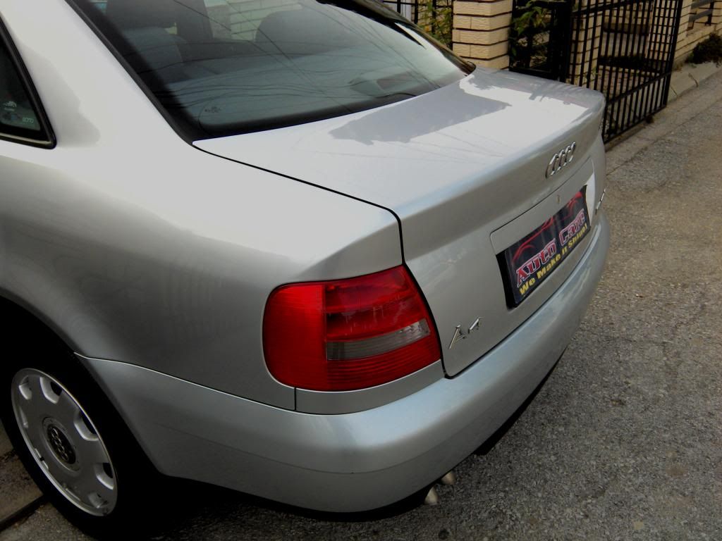

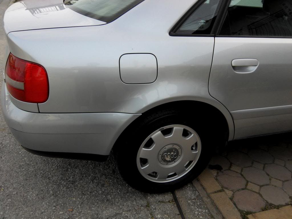

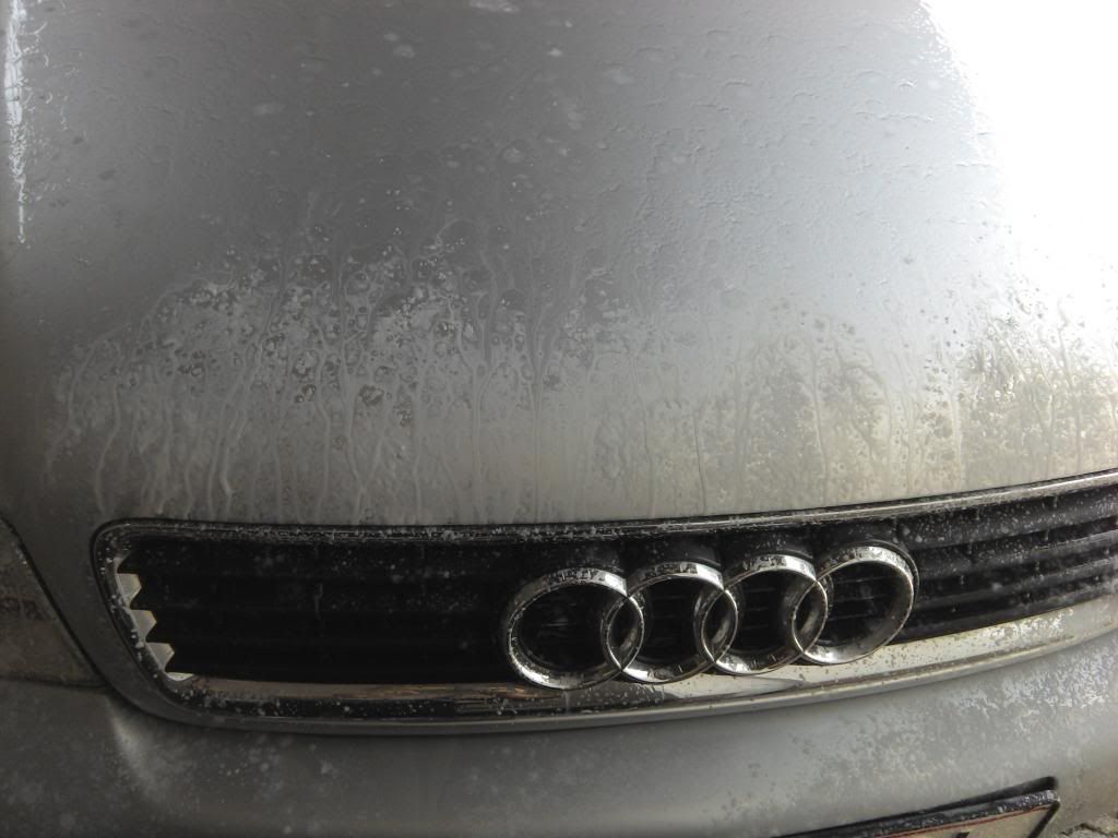

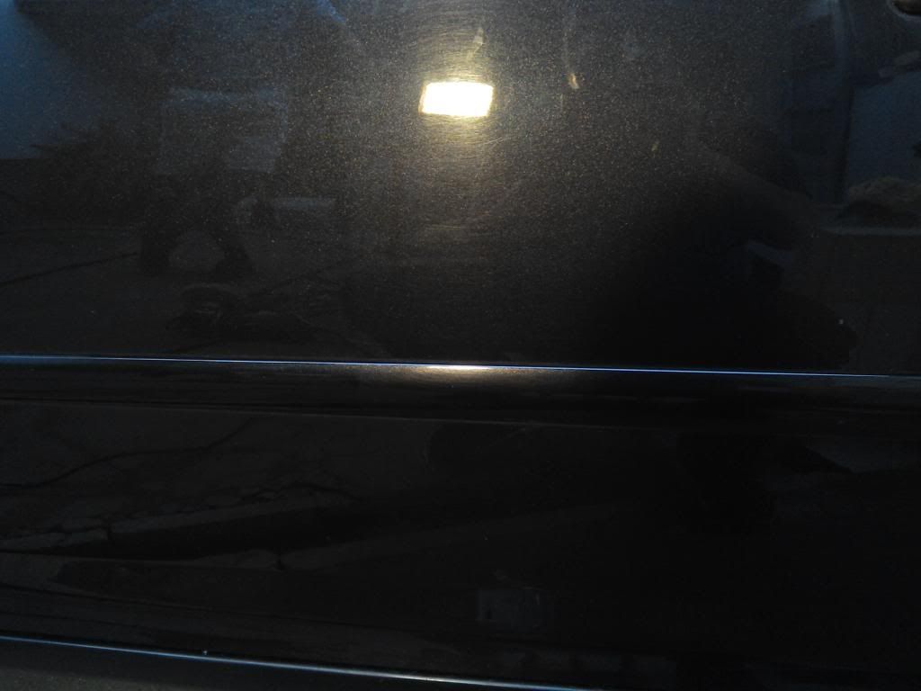

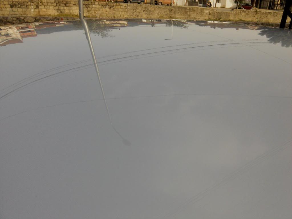

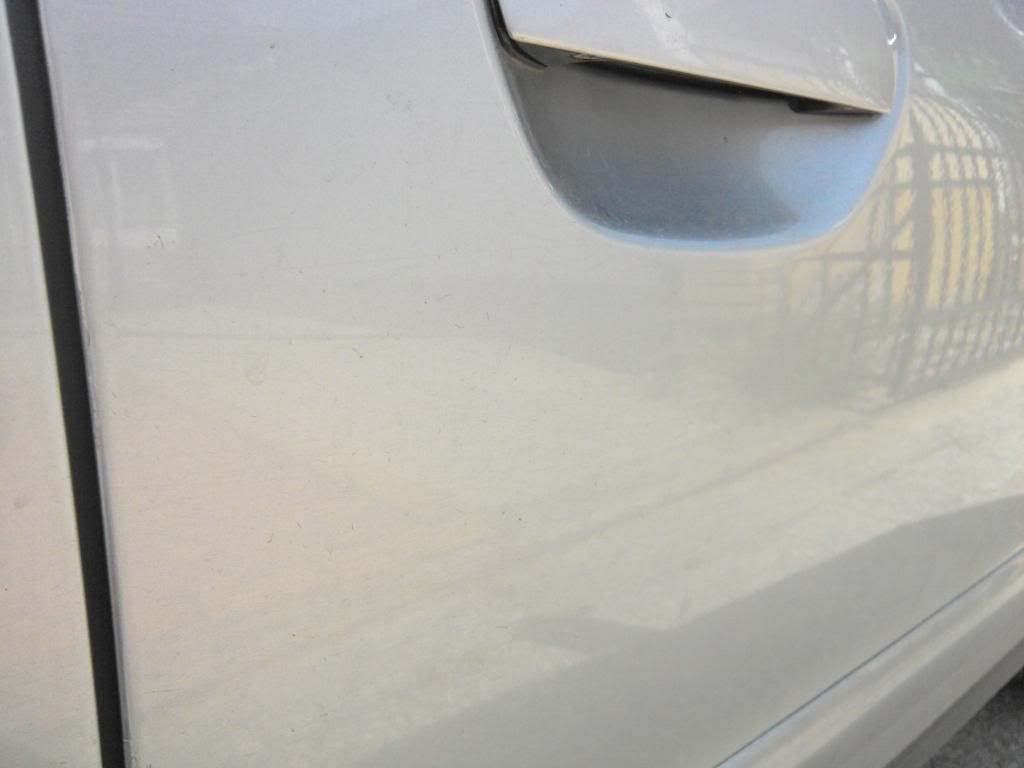

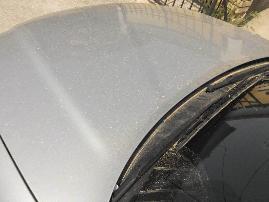

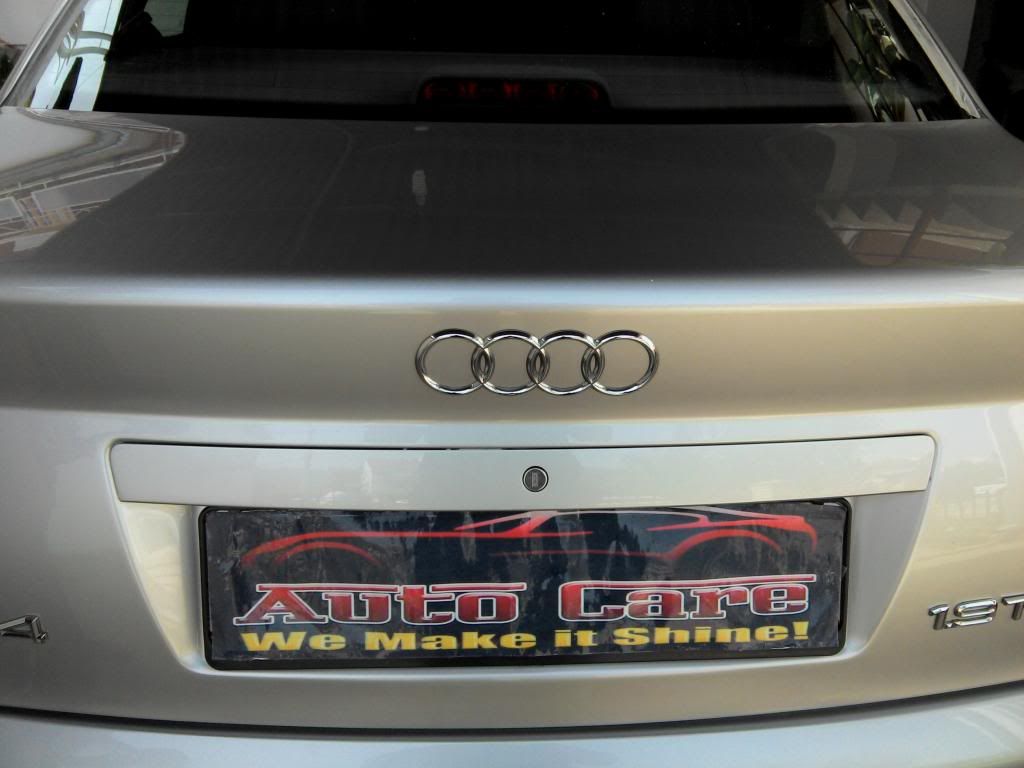

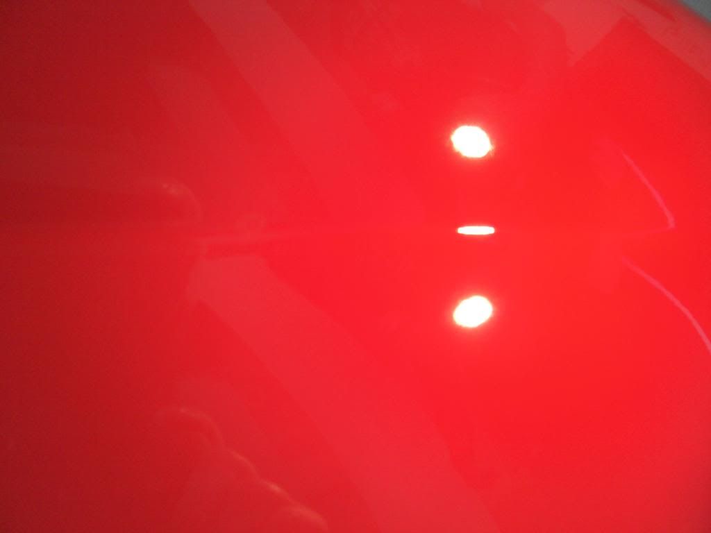

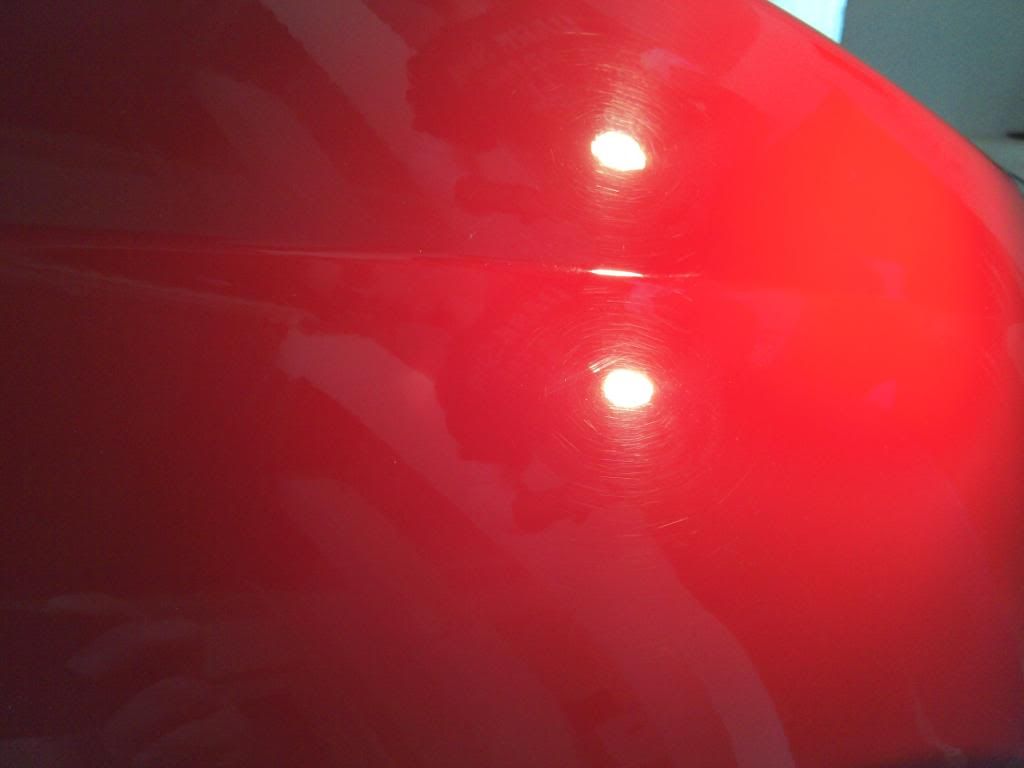

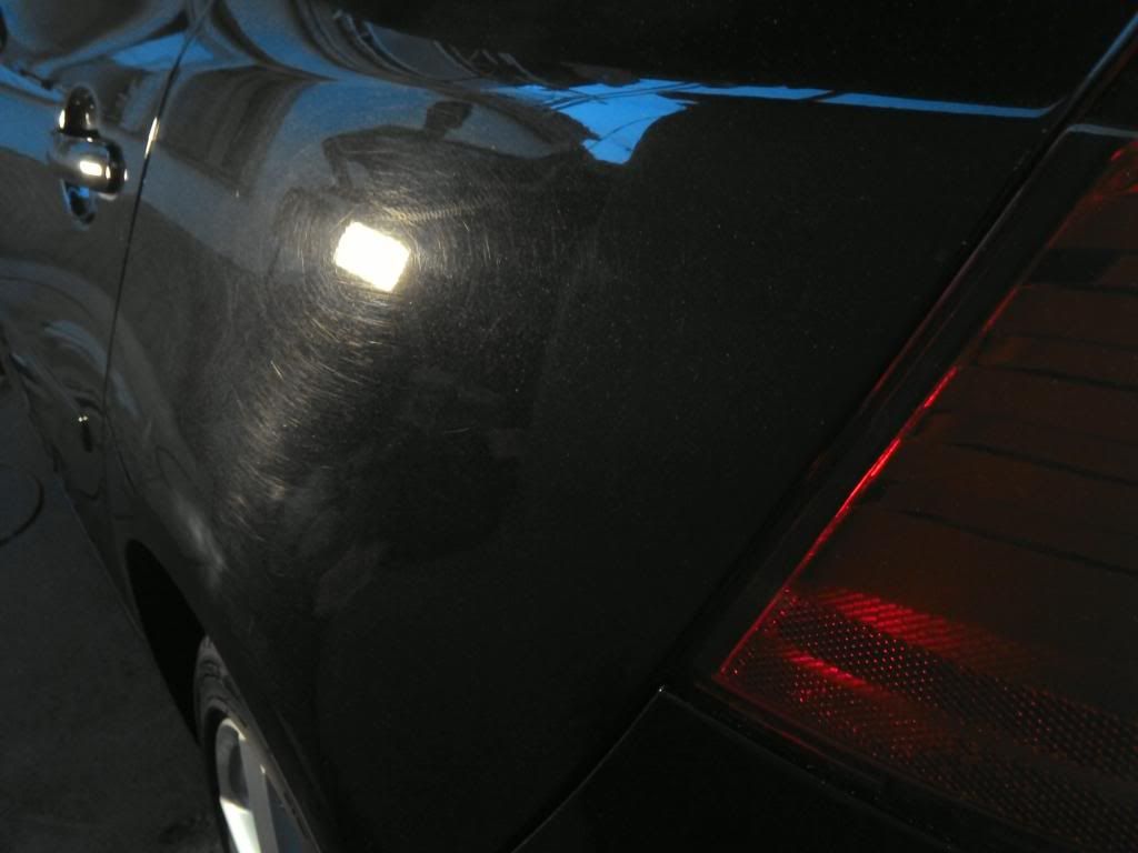

Еве еден пример како се полира автомобил кај фушари ,за повторно да го вратиме во форма лакот ни беа потребни 18 часа работа :) <a href="http://s1295.photobucket.com/user/darko_trajkoski1/story/68589"  se raboti za Opel Astra karavan temno zelena metalik  ::) boja i video linkot ,na 720HD  http://www.youtube.com/watch?v=Wss3RworEV4

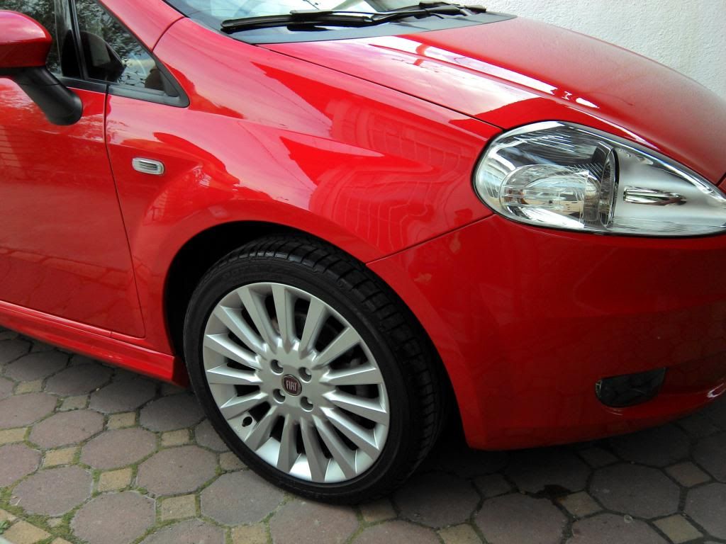

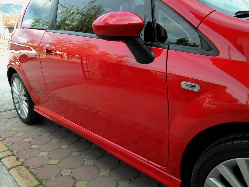

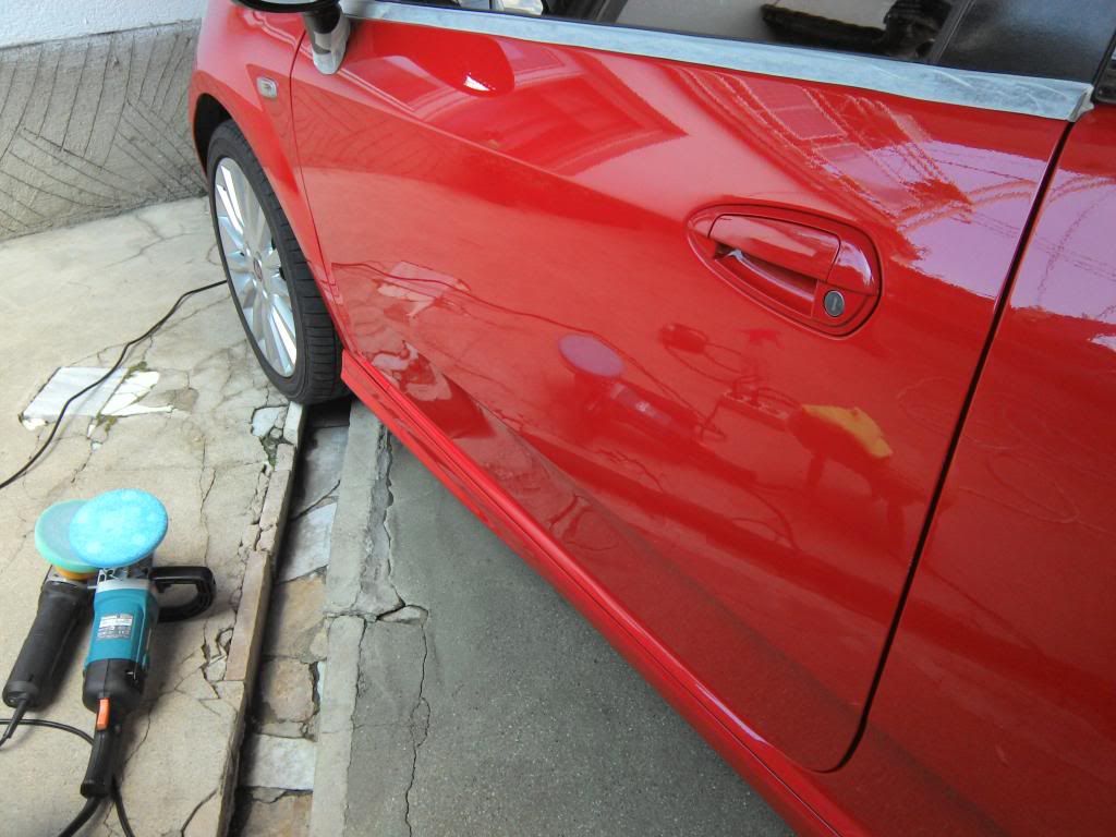

« Одговори #59 на: 27 Јуни 2013, 12:50:43 pm »

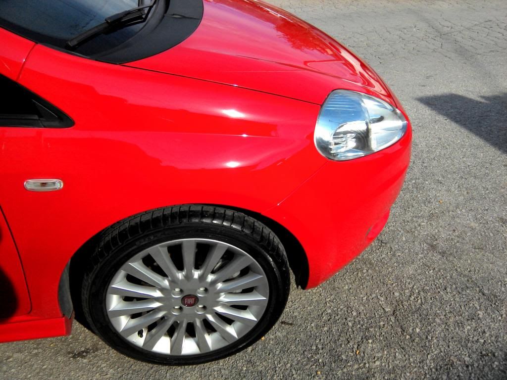

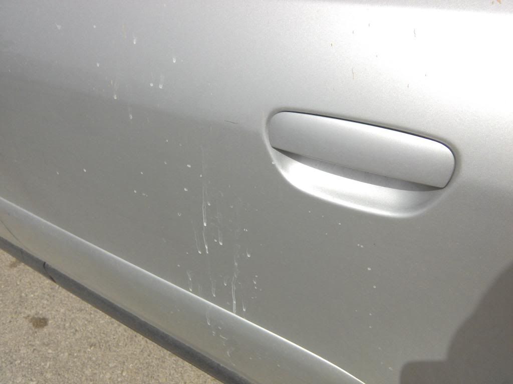

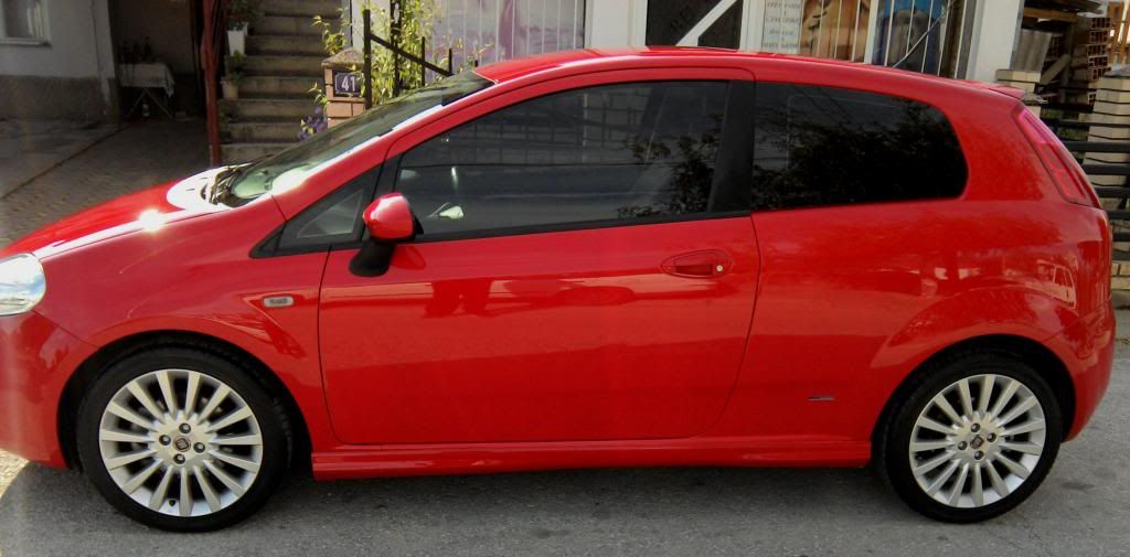

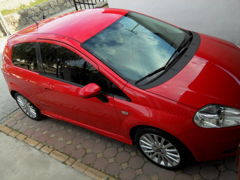

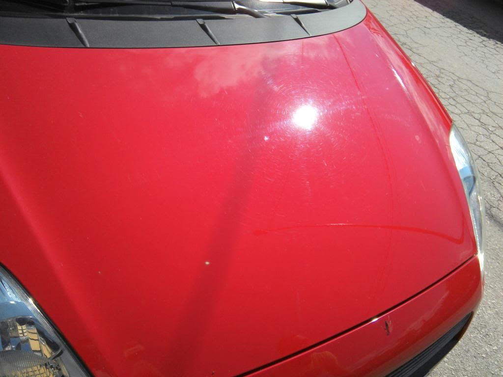

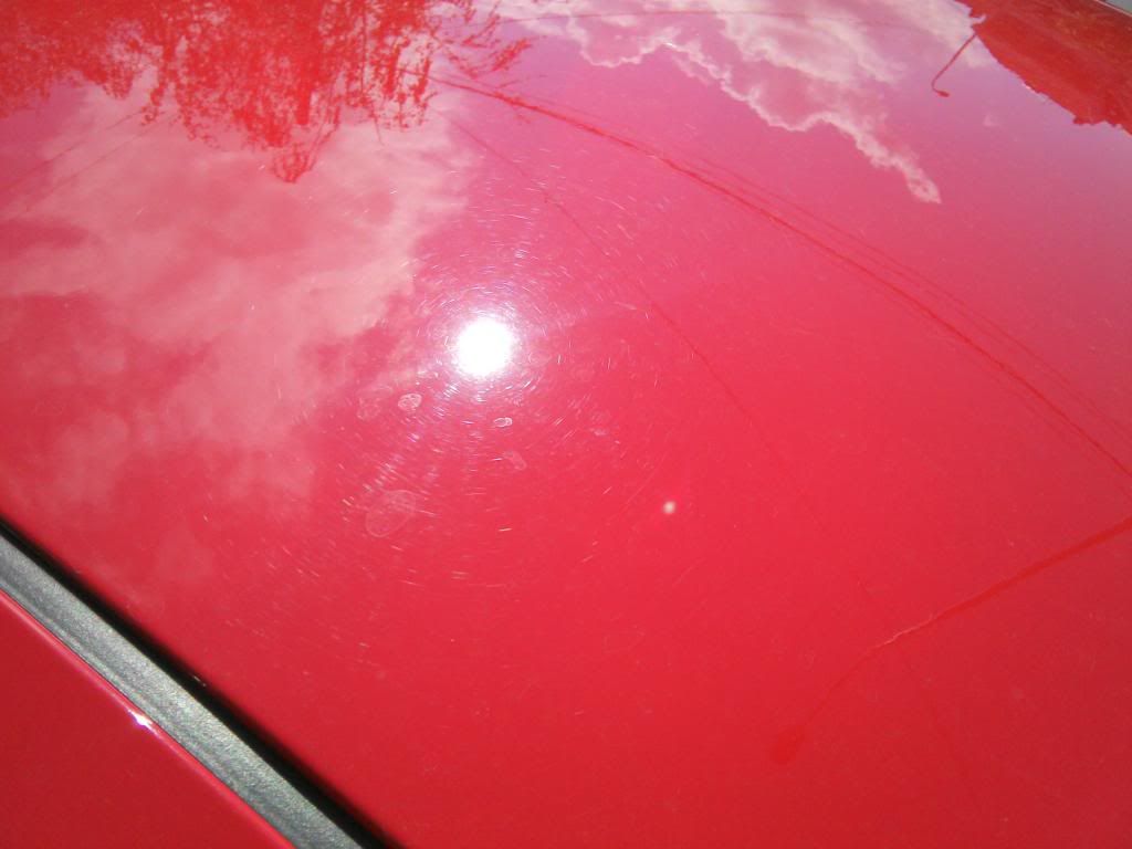

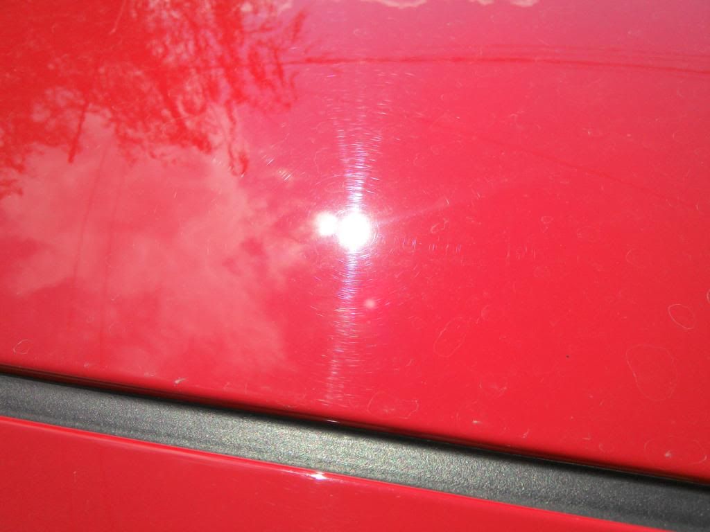

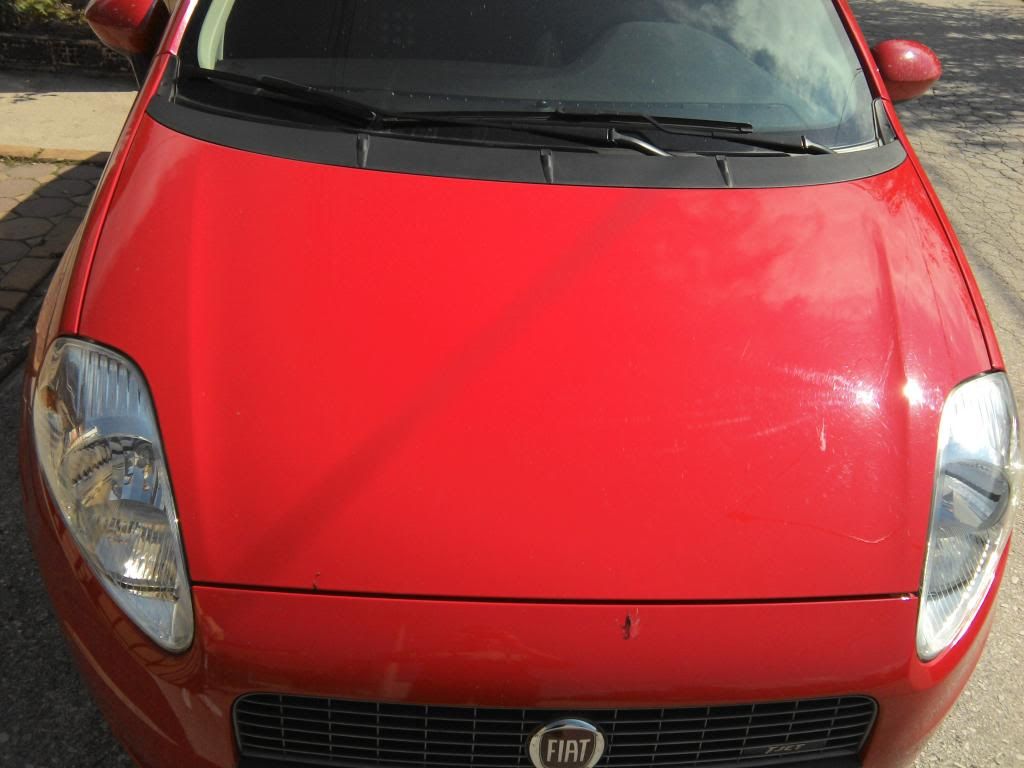

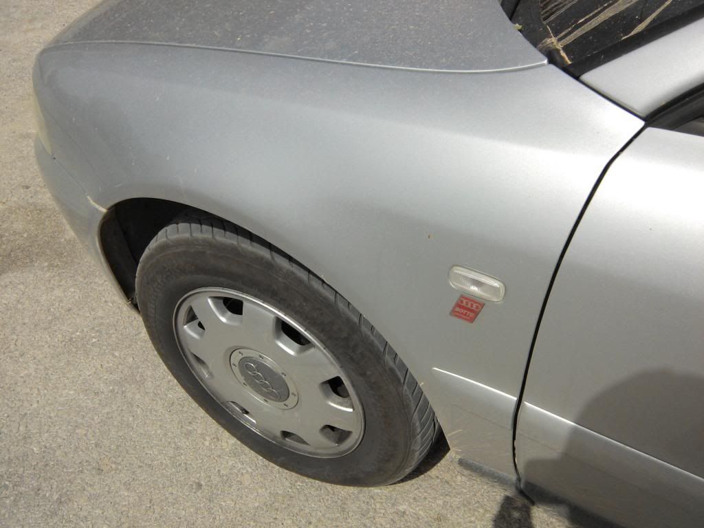

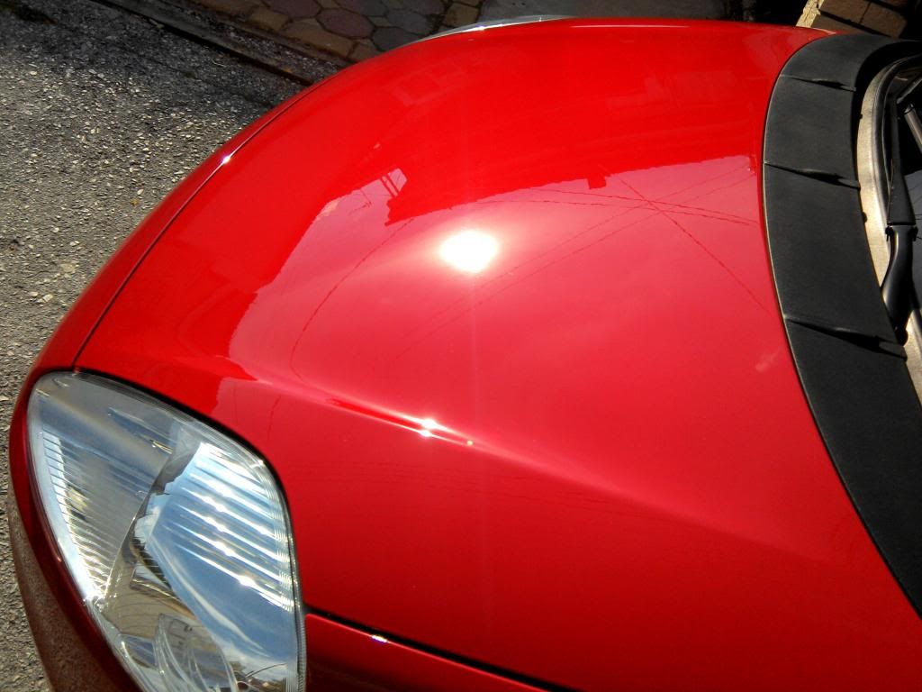

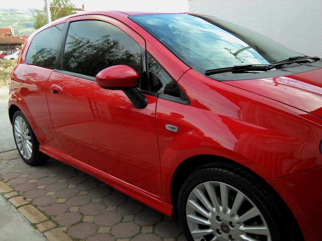

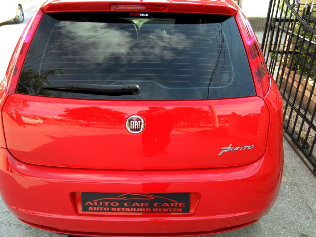

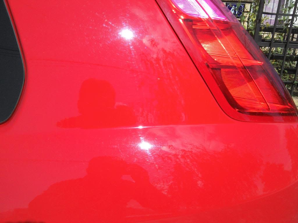

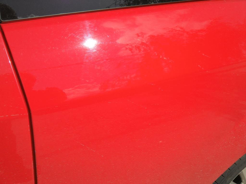

FIAT PUNTO T-jet od Filip ,sliki before water spot + swirls vo tek na poliranje,vozacka strana ispolirana before after after
повеќе слики и видео на fb
