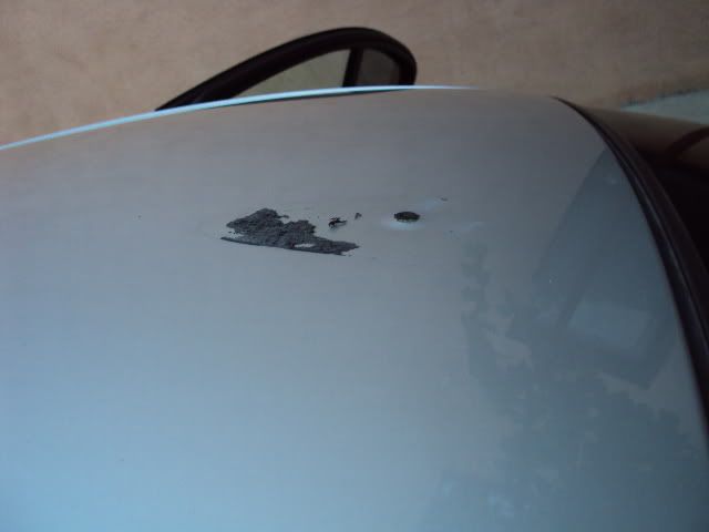

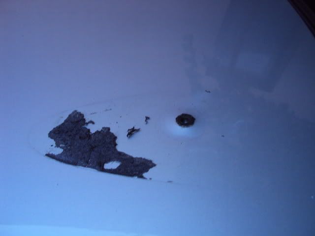

« Одговори #405 на: 02 Август 2012, 20:27:18 pm »
Ете и тоа се случи, отпадна лепенката на shark fin антената, и таман мислев ке ја баталев видов дека има навој за антена, што значи дека пак ке морам да ја залепам. Што предлагате да ставали силикон или некоја друга лепенка? Еве слики

« Одговори #406 на: 02 Август 2012, 21:41:09 pm »
исчисти го лепилото од старата антена и лепакот на колата, купи дуплофан и залепија пак ... силикон никако :)
или купи нова, ти си знајш најдобро :D

« Одговори #407 на: 02 Август 2012, 21:56:24 pm »
Тоа дуплофан е некоја марка или обична лента што лепи од две страни?

« Одговори #408 на: 03 Август 2012, 00:14:20 am »
дуплофан е општото име на лепенката што лепи од двете страни... имаш различни не дека не, онаа што има како сунгерче во основата измегу 2те лепенки мислам дека е нај практична за такви работи како твојата...
или евентуално да побараш да најдеш малку жива гума и со неа да го залепиш...

« Одговори #409 на: 03 Август 2012, 10:41:30 am »
искрено ја би ја залепил со силикон, имаш на Berner многу квалитетен силикон и нема да се одлепи никад више...

« Одговори #412 на: 06 Август 2012, 03:07:23 am »
nikako so silikon ,ima kiselina i go jade lakot i bojata ke si naprais beter steta,zemi si montazen kit BIZON ako me slusam mene zalepija i nema nikogas da ja izvadis toa e loso :)
Доста пати имам лепено со силикон на бернер и ништо не се разјало ни лак ни боја...

« Одговори #414 на: 06 Август 2012, 19:29:23 pm »
OMFG !!! ххахахаххах многу е ЈАК !!! :))) ке купам антена иста таква во автолидер со лепенка за свтини пари, не се исплати да се заебавам со оваа. Остај ми број по ПП :)
