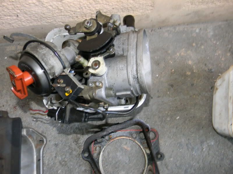

abe kakov k-jet stavaj karburatorce od 1.3 so se grana,i plince da te vidi gospod,inace kakvi podizaci ima mehanicki ili hid. ?
Jа мислам, механички дека има... стар мотор е
Се гледа на сликите дека се хидро подизачи не е лошо да ги замени со нови кога ќе го растура моторот не се ни скапи околу 2400 треба да се комплет сите INA за прво вградување, имам менувано на неколку фолксвагени.

da hidrose ke bidat zaeneti :) a ke gledam da bide na k-jet i na plince 100%  taka ke trosi najmalce i ke ide najubavo  :) a i rekov ne mi treba da e katapult dovolno brzo za da me zadovoli mene :D

a go imas k-jetot ili ke go kupuvas?

sakam da si bide taman ne mi treba nisto poveke od standardnata jacina na motoot :) imam nekoj delcinja okolu k-jetot sto nema ke se dokupi ke se sredi zdravje ima vreme do slednoto leto :)

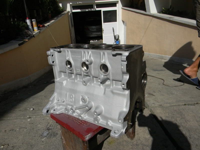

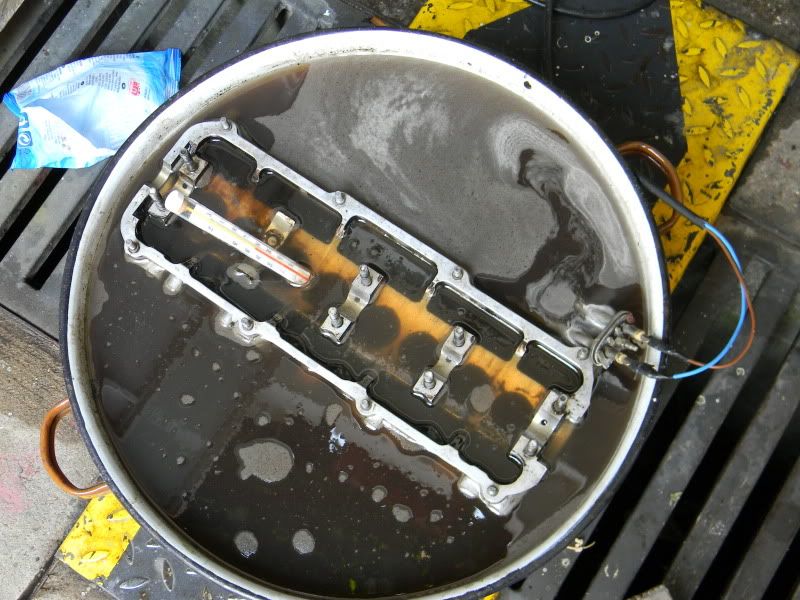

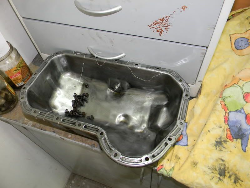

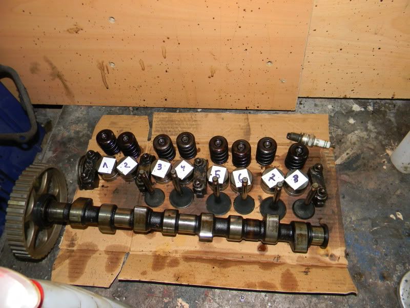

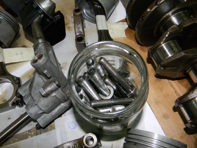

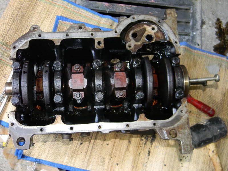

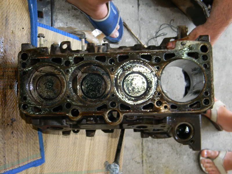

a eve denes sto se rabotese

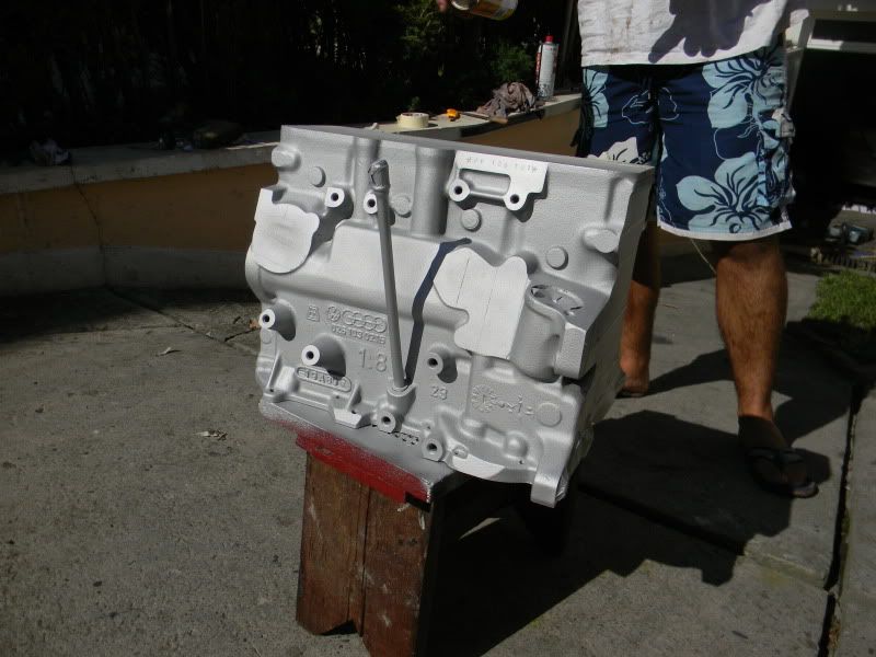

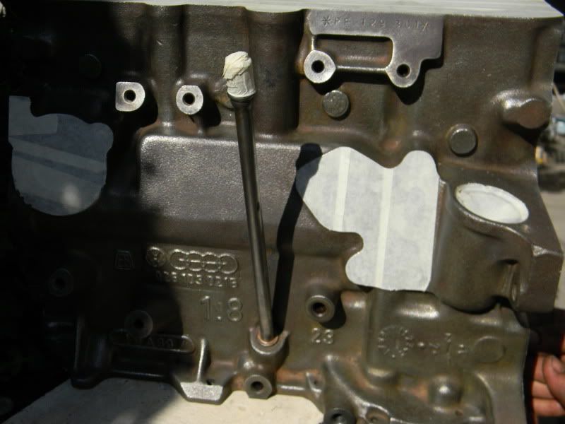

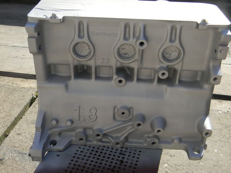

a eve i sreden blokot ofarban so specijalna boja ,koja ne ja drzi toplinata :)
morase da se spricne da ne rgja :) sledno e da se odnese da prverat sto kako treba :)

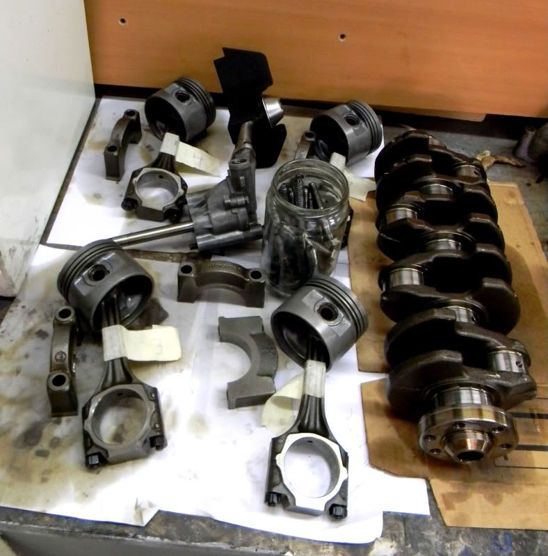

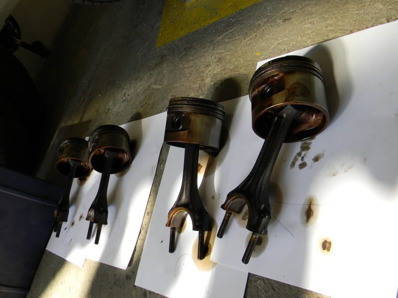

mada sve e perfekt ne naidov ni na eden rez ili nesto da e zavleceno i taka nateka :)

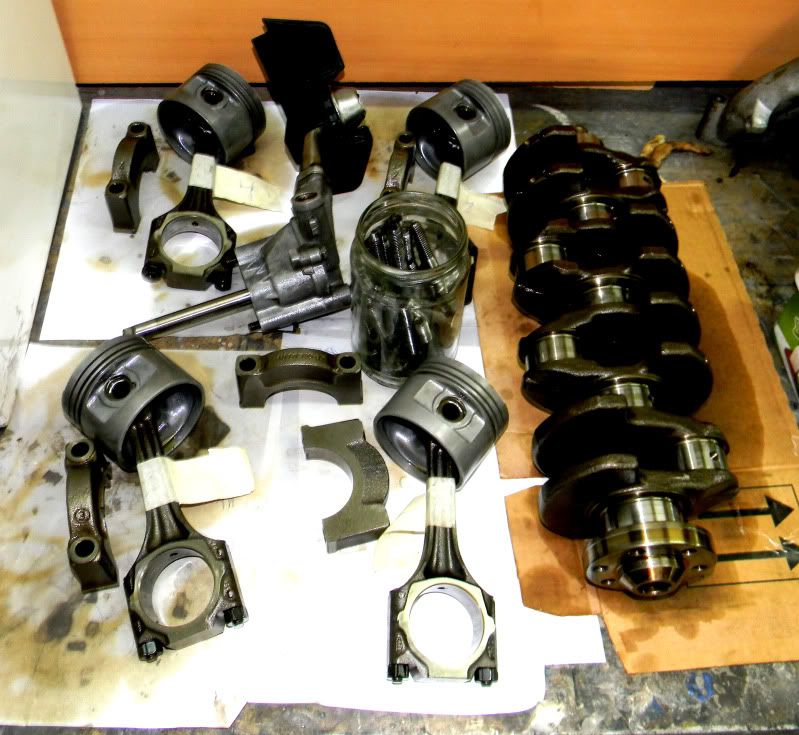

a da i treba normalno kanali da se cistat i ostanati raboti :)
klipovite se vo red ke se s menat najverojatno samo karikite :) ne e ni pregrevan motorot sto enaj vazno :)

Бравос добро сте го средиле моторчето, сега изгледа како да е од фабрика :)

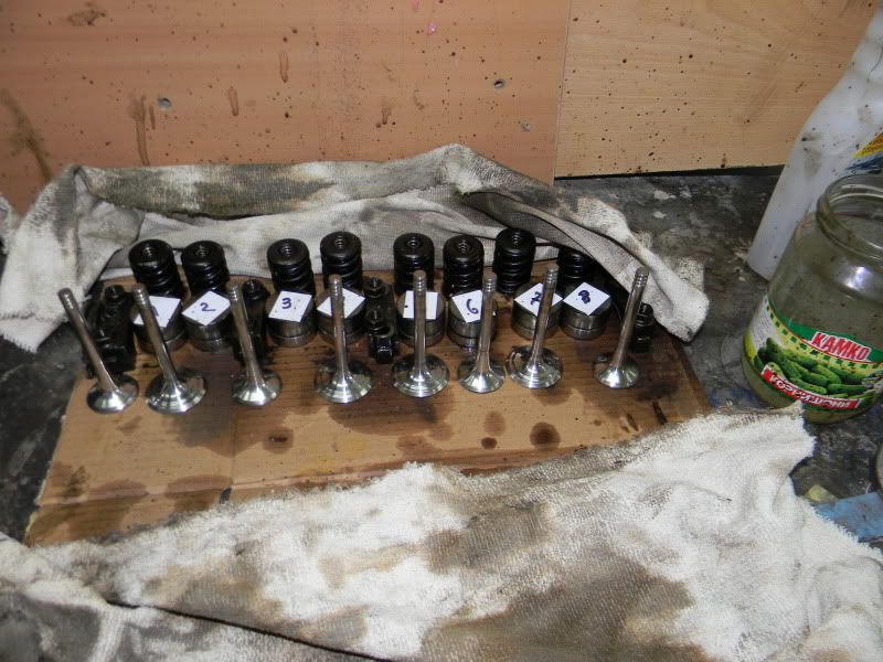

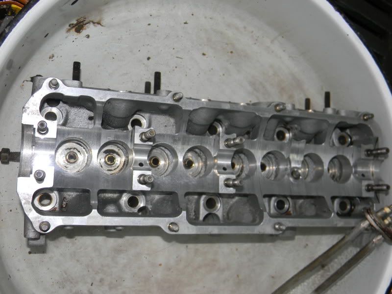

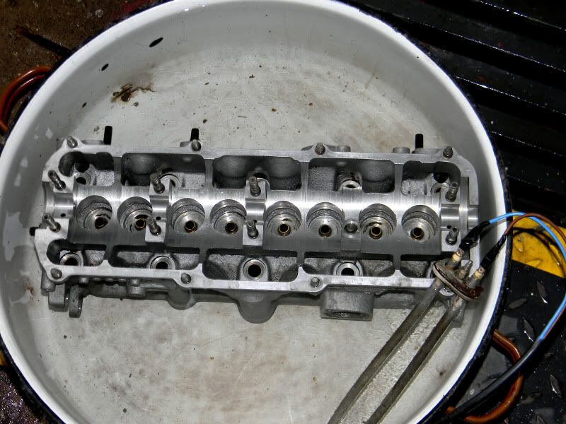

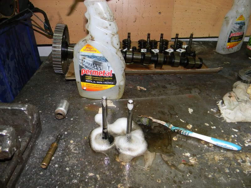

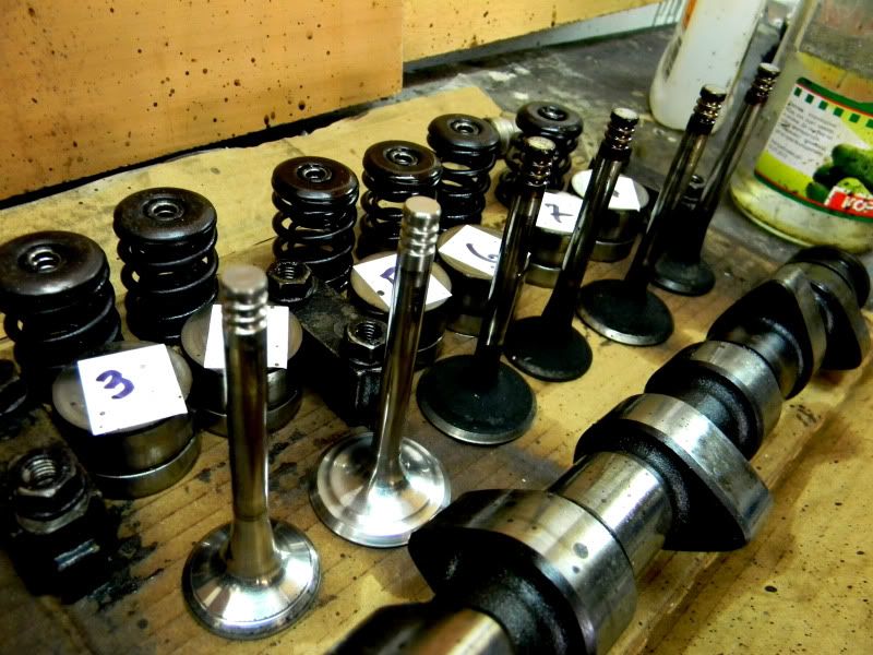

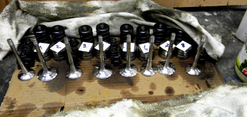

da prodolzime so rabota, eve kako izgledat iscisteni te delcinja od motorot,blokot veke sreden iscisten ,glavata uste malce i gotova e :)

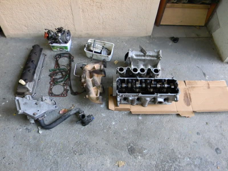

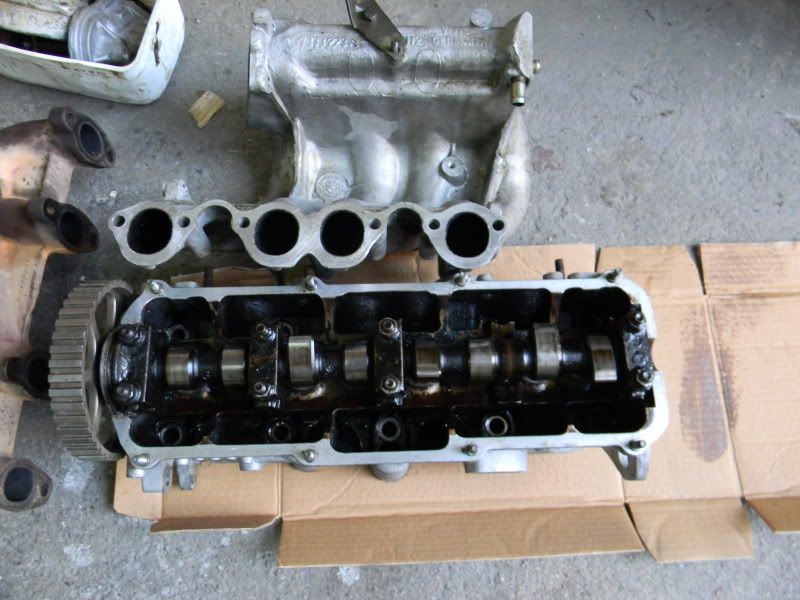

eve i sliki od glavata
i konecno bez mrsnotii i garez

sega edno dobro portanje na glavata,ventilite da se ishlajfuvaat i vogicite smeni i mast ke bide.
Отсутен RikiRulz
  • Пораки: 10640
  • *** UNDERCOVER ***
Одг: VW MK1 RABBIT
« Одговори #328 на: 17 Септември 2011, 23:54:03 pm »
Играше пурол за вентилите, или само... крпа...
