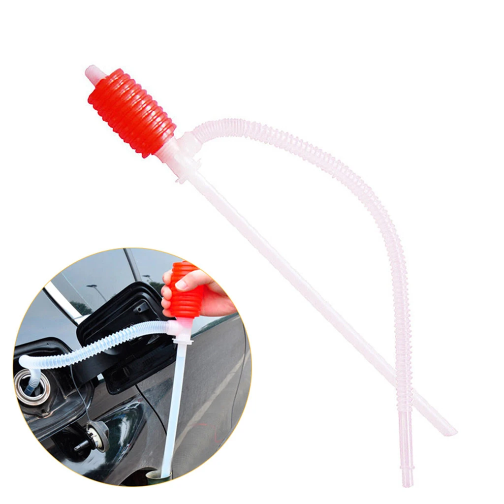

Јас имам тестирано дома, се прави многу лесно со нараквица медицинска и со цигара.. Има многу видеа по интернетов за тоа..
Пикавецот (или како и да се вика) го лепиш на некоја пумпа кај усисот, а издувот на прст од гумена нараквица.. широкиот дел го лепиш убаво на усисот.. ја палиш цигарата и пумпаш, влече чад нараквицата се дуе и излага чадот кај што имаш vaccum leak..
Јас вакво употребив од алиекспрес али сигурно има некои други решенија..
