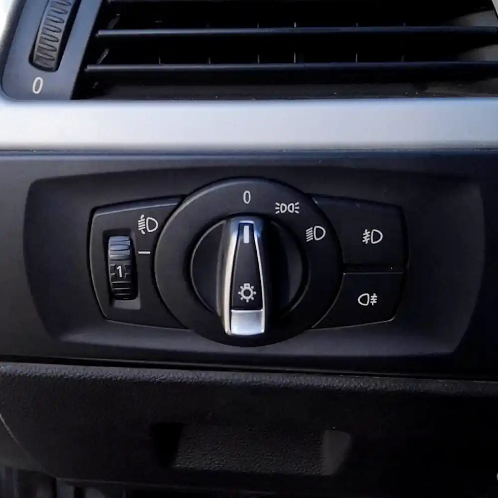

5. @DarthJe5us  aко ставам фабрички ксенон, за да работи автоматската нивелација мора да се монтираат сензори и нов модул. Не планирам да ја загрозувам безбедноста во сообраќајот, ниту пак да отварам хауба за секое нивелирање. На халогените фарови има тркалце за рачно нивелирање од кабина. Ако ставам лупи во моите фарови тоа си работи сеуште. Товарена кола, ги спушташ, празна кола ги креваш, многу брзо и едноставно.
