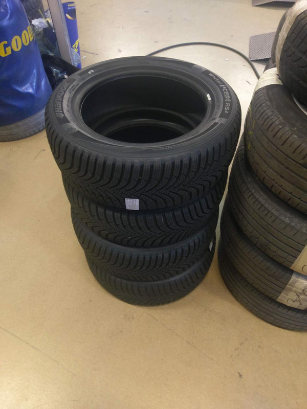

Денес купени и намонтирани 4 комада Hankook icept RS 2 205/55 R16 од Stop&Go за да го фатам роденденскиот попуст кој им е до утре. 4170 мкд/гума
Ќе видиме како ќе се покажат.

Кој попуст, лани 3600 беа

Пораснале стандардите и лакомоста  ;D . Со другите опции што ги гледав за гума од средна класа таа е цената, не жалам за изборот, иако е педерски потег ако навистина толку ја дигнале цената.

Ми делуваше висока ценава за зимски Ханкоок па листав на стоп&го фб страната и низ коментарите видов дека летни Вентус Прајм 3 во 205/55/16 се 3150денари а пред 6 месеци ми ги наплатија 3500. Од сеа купвање летни на есен и зимски на пролет.
Лауфен е бренд на Ханкок.
edit. веројатно таа разлика е роденденскиот попуст.
