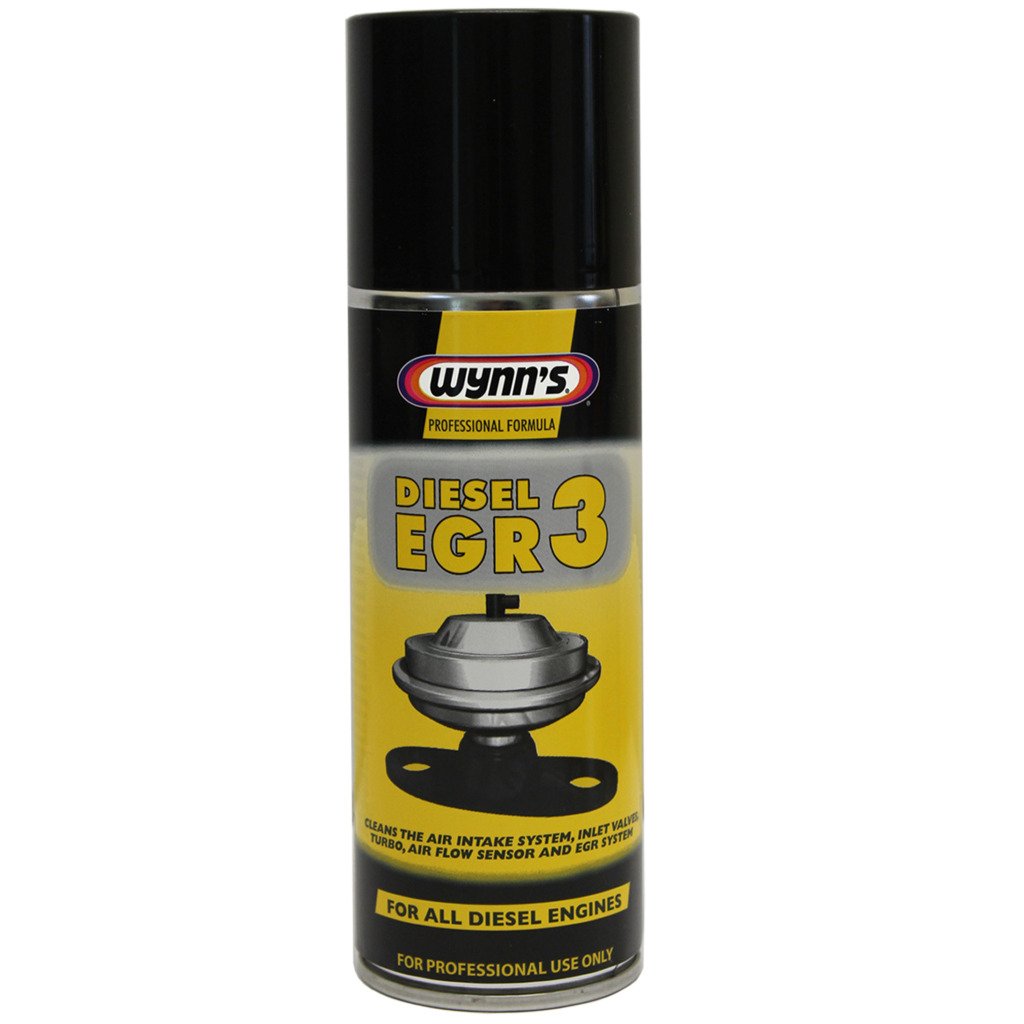

Предлог средство за чистење егр вентил?
Wd 40 ќе заврши работата или некое специјализирано да барам?

« Одговори #4510 на: 08 Мај 2017, 09:48:41 am »
јас кога го чистев егр вентилот, го извадив комплет и го удавив во Арис. :)

« Одговори #4512 на: 08 Мај 2017, 10:21:17 am »
Имало и вакво нешто
Сеа поима неам што е толку специјален клинеров.

« Одговори #4513 на: 08 Мај 2017, 10:23:15 am »
Сите вакви се total waste of time and money според мене. Ако машината се гуши цело време со градска вожња, и Атлантски океан да го ставиш во мотор џабе.
