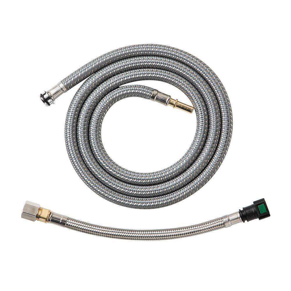

« Одговори #10552 на: 02 Декември 2021, 11:31:06 am »
Ми треба некој да ми модифицира панцир црево, поточно да извади дел од средина и да вметне сегмент. Има ли некој да знае дека некаде се работи тоа. Ама ми треба директно контакт или локација. Немам време да шетам по многу локации.
Отсутен osmica8
  • Пораки: 11909
  • Архитект
Одг: Прашања и одговори.
« Одговори #10553 на: 02 Декември 2021, 11:39:01 am »
Какво е тоа панцир црево?
Од кола е или оние за бојлер?
Ако не е за бојлер, да видиш кај оние кај Рампа. Нини комерц
https://mk-mk.facebook.com/pages/category/Local-Business/Nini-Komerc-DOOEL-1013936918814508/
Отсутен bramovsk
  • Пораки: 4232
« Одговори #10554 на: 02 Декември 2021, 12:26:22 pm »
За вода е ама не е за бојлер туку е од батерија за чешма кој има црево на извлекување. Некаде по пат е перфорирано или прецвикано. Не е стандард кое може да се најде одма а да чекам немам време. Ако не завршам денес ќе морам чешма друга да ставам.
Отсутен Mikius
  • Пораки: 10639
« Одговори #10555 на: 02 Декември 2021, 13:01:40 pm »
Сличен проблем со црево со нестандарен туш (делот што се навртува на цревото) за џакузи.
Неколку безуспешни обиди, со вметнување црево низ панцирот, попушташе цревото по кратко време.
На крај се реши со адаптер на тушот за да може да се користат нашиве стандардни црева за туш.
Инаку ќе требаше цело џакузи да оди аут.
Отсутен osmica8
  • Пораки: 11909
  • Архитект
« Одговори #10556 на: 02 Декември 2021, 13:24:02 pm »
Кај продавачите за чешми често има резервни такви црева.
На пр. во Шате имаш стално такви на лагер. Тие се со вакви спојки...
https://www.youtube.com/watch?v=Au_bUqU19Bs
