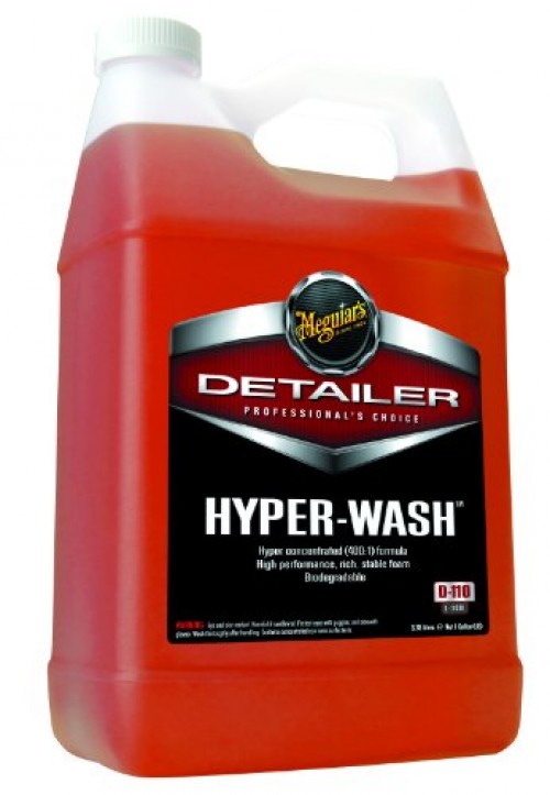

дајте предлог за добар шампон за пеномат, убаа пена да праи...густа, пх неутрал, а ако не ви прави пена пеноматот можете да ставите 1-2 максимум лицни од жица во дизната и да заштрафите за да се намали отворот на дизната...

« Одговори #2742 на: 01 Март 2021, 20:26:23 pm »
rastvor 1:400, dosta isplatliv za cenata PH neutral

« Одговори #2744 на: 01 Март 2021, 20:30:34 pm »
Koja e cenata i koj soodnos se rastvara za lance?
