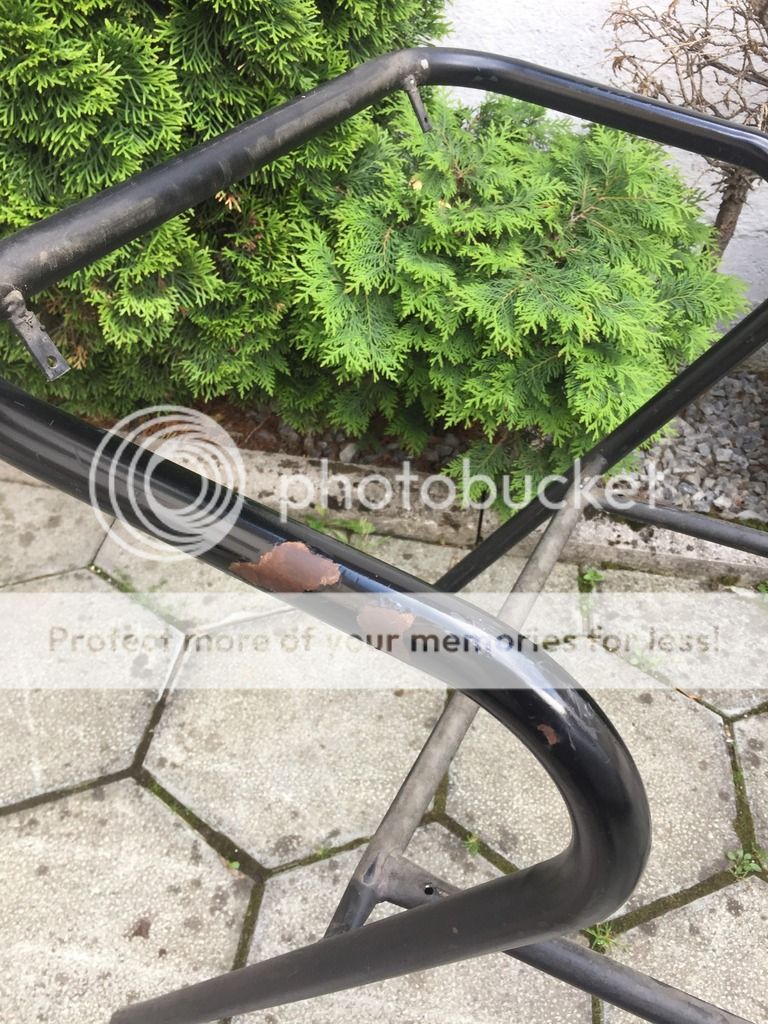

So shto e najdobro da ja sredam(izbrusam / ishmirglam) zheleznata konstrukcija od ovie stolici? Dali e najdobro da koristam vakov alat i kakov disk treba da kupam?

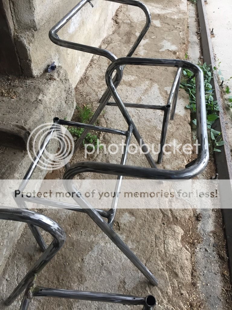

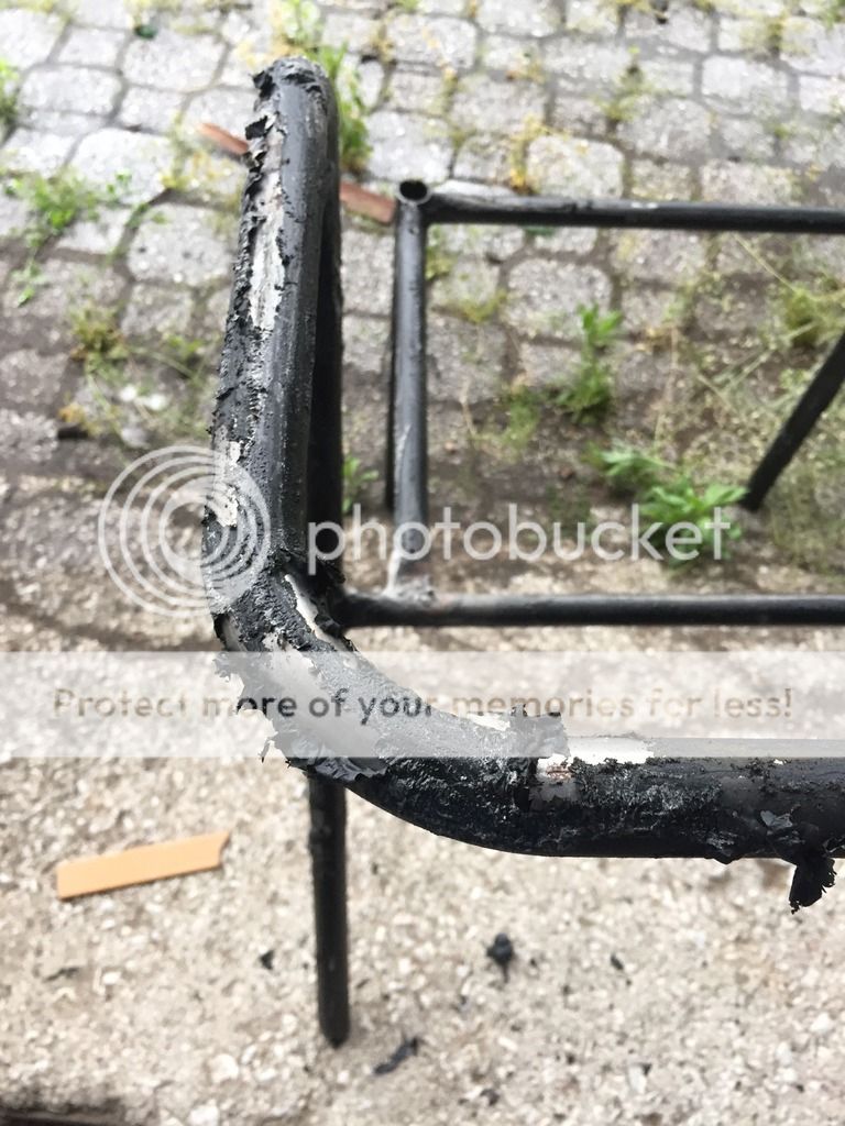

« Одговори #8 на: 25 Мај 2017, 21:34:12 pm »

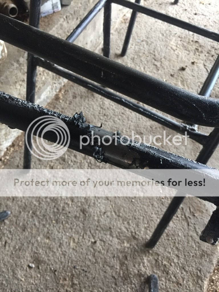

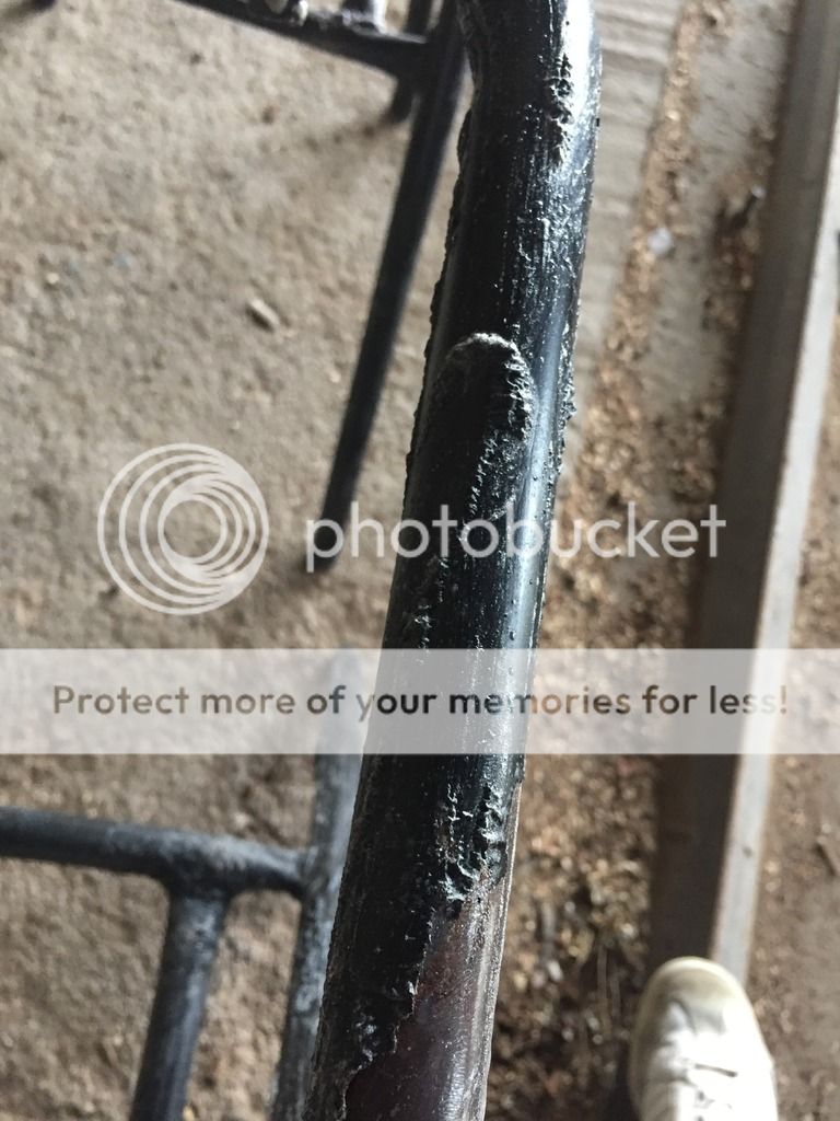

Kupiv color remover i pocnav, cekav i povekje od polovina cas. Na nekoj mesta super izleguvashe bojata ama na nekoj poteshko, potrebno beshe shpakla i elektricna brusilka. Eve go rezultatot. Utrr planiram so fina smirgla 180-ka da gi pominam, pa so nitro pa posle farbanje.

Некаде може ке треба да стругнеш или да ставиш пак од демолот, ама не е страшно. Посекако полесно е вака одколку да стругаш. Би те советувал од кога ке го поминеш со нитро, ако ти се наога по дома прво да го поминеш со миниум па после со боја. Со што планираш да го фарбаш: четка, ваљаче, пиштол? Бојата на која база е?

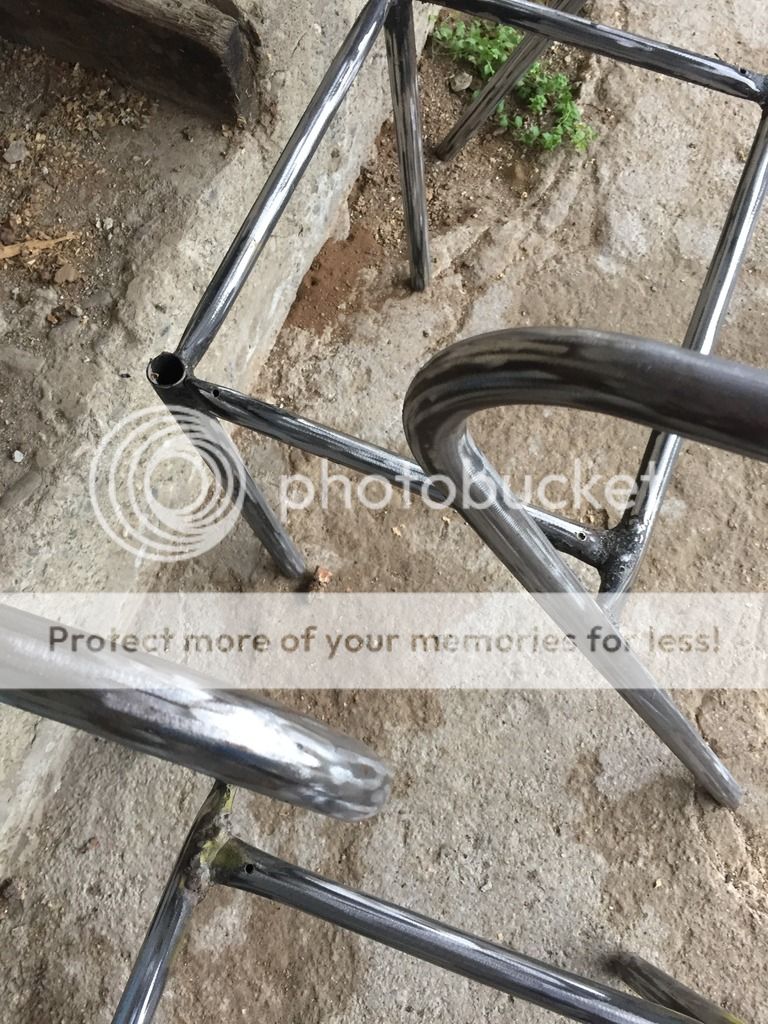

« Одговори #10 на: 26 Мај 2017, 20:59:03 pm »
Ova e postignato i so demolot i plus so struganje. 2 vekje isfarbav i farbav so cetka crna boja

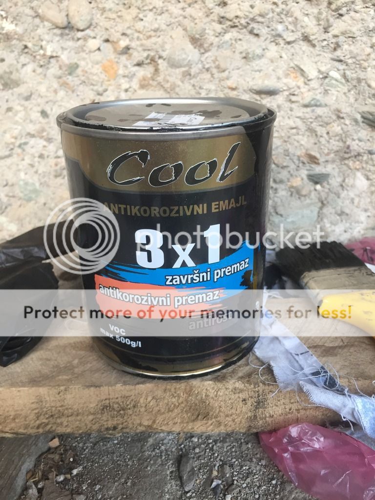

Не мислев каква боја е бојата, туку на каква база е. Нитро или уљена база? Јас лани фарбав столчиња и за првпат купив боја на нитро база и се зезнав ептен. Столчињата ги фарбав со четка и на сонце и бојата моментално се сушеше и ми се познаваа четки.

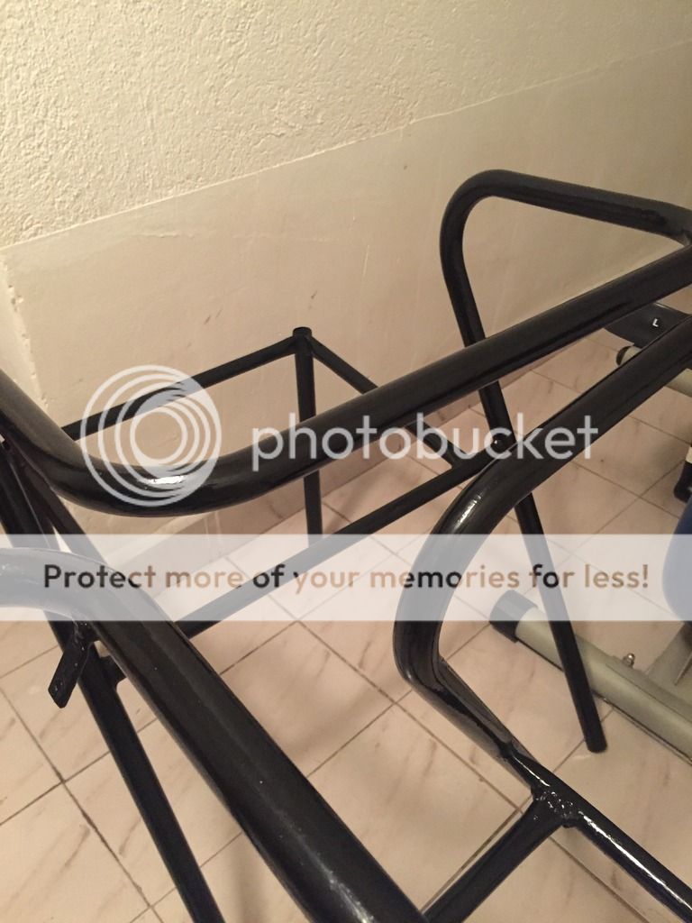

Eve kakva boja koristam
Vaka dobro izleze farbanjeto so cetka i so bojava. Plus doturav i nitro za da se razredi malku.
