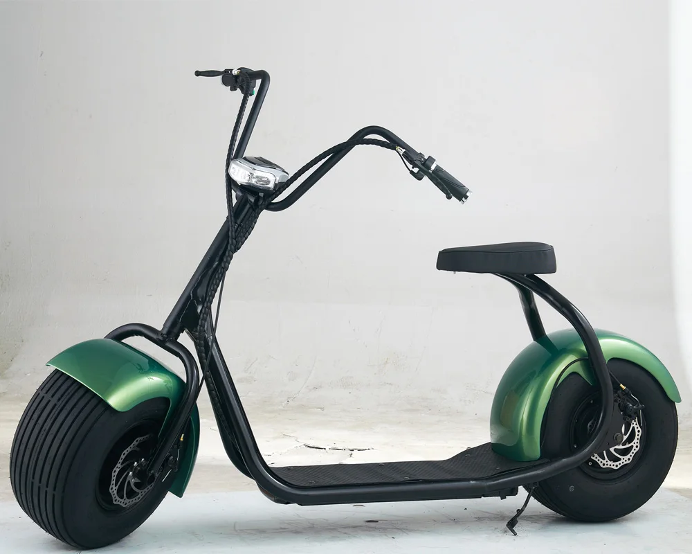

« Одговори #2916 на: 22 Јуни 2017, 23:19:33 pm »
Се продава кај нас чудово?
Отсутен Мартин_91
  • Пораки: 465
Одг: Скутерчиња
« Одговори #2917 на: 22 Јуни 2017, 23:27:30 pm »
Најверојатно да, баш вчера видов вакво низ Аеродром, ме збуни кога пројде покрај кола без никаков звук.
Отсутен achtung
  • Пораки: 6641
Одг: Скутерчиња
« Одговори #2918 на: 22 Јуни 2017, 23:36:41 pm »

« Одговори #2920 на: 23 Јуни 2017, 09:14:55 am »
Да, кај мене во фирма.
Дај линк. Ми се појави на фејсбук ама после не можев да го најдам.
