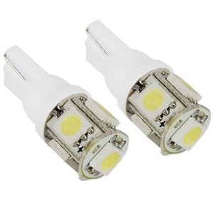

Ставив позиција бела 200 ден беа.. и кога ќе приклучам едно свети а кога ке го прикачам и другото се исклучуваат и покажуе грешка и едното трепка ка без душа.. продавачот ми рече за гранде пунто специјално демек имало 450 ден и немало да кажуе проблем на борд ?? мислиш со тие ќе работаат ок?
моментално вакви се сијаличињата http://ecx.images-amazon.com/images/I/31nDsZxJjzL.jpg
Тоа ти треба Канбус сијалички или таканаречени сијалички со лажњаци за да не ти покажува грешка, но 450 денари многу се, имаш по 150 денари пар такви
Тие од 150 ќе работаат сигурно ?
значи барај сијалички со КАНБУС... дали се 150 или 550 ако не се со канбус, џабе ти е...
Штом се Канбус треба да работат, но секогаш има можност повторно да ти ги покаже како грешка доколку отпорникот не им е квалитетен, без разлика дали се 150 мкд или 550 мкд.
купив од 500 ама пак покажува грешка и дали има проблем тоа што на бордот покажуе дека има грешка да возим таке или не?
Лошо е да собира грешки компјутерот, оди до Дог нека ти стават отпорници (550 денари за двете позиции) и нема да имаш проблеми послем ни со обични лед сијалички

Од кога ке ставиш одпорници, никако обична сијаличка. тутун каблите :D

Kako bi bile tutun kablite ako stavi obicna sijalicka na instalacija na koja ima vgradeno otpornik ? :D
