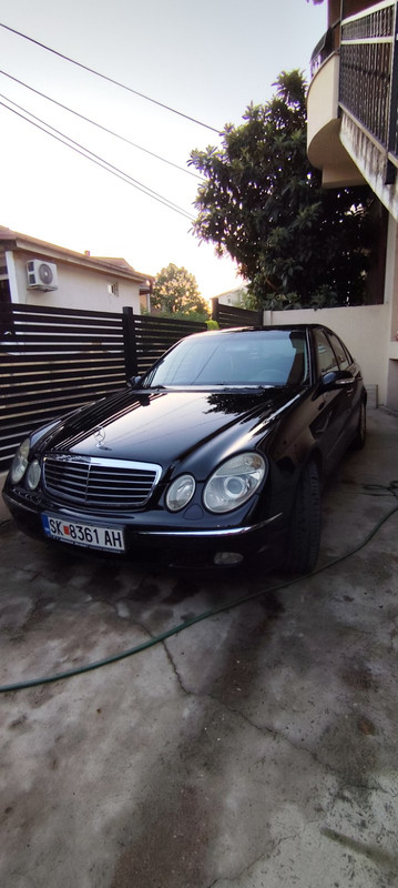

Убаво кажа @Diesel ако не се става заштита нека не се полира возилото, вадење слој од лакот и два пати на четки се доаѓа на ист левел.
Еве пример ова возило е ставано керамика пред 5+ години кај @dame и не беше толку внимателно сработено како кога доаѓа муштерија, тоа беше моја желба и барање, но потоа строго перење со неутрал шампони и редовно Reload во поново време Elixir, колата е стара 24г и има подобар сјај од 50% од колите на улица нормално свирлови на сонце има од перење ова е сликано под сенка, така да кој има можност нека си стави керамика но и да ја одржава.

EliXir е права ствар. На 5-6 месеци нанесувам, ми треба 15 минути додека ја сушам колата после перење, дава одличен сјај и обновува хидрофобна заштита.
