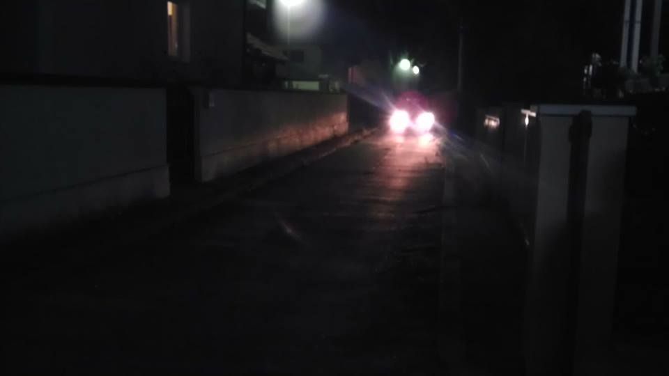

Malce se rascepkav po zutiot :)
Za pocetok go izvadiv xenonot i staviv klasika sijalicki
Xenonot ke ide koplet na prodazba za carclub 1400 denari povelete zimajte :)
Novo osvetluvanje
Nabaveni novi farovi Saturnus skros se isti so mk1 no neznam od sto se i kako se, treba da se prepravat drzacite i ke si dojdat na mesto, toa ke go ostavam za nekoj den ponateka ke go sredam  :)

Golfcebo sveti. Top e. xenonot ne go prodavaj ubavo bi bilo da stavis lupi vo farovite i politanje na stakloto od vnatresna strana.
Taka ke imas efektiven xenon.

Za bandaskite ke vidime pokasno a ideata so lupi nikogas bar ne Vo mk1 I ksenonot my deluvase mnogu vestacki
