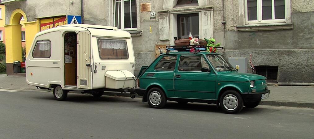

« Одговори #36 на: Ноември 22, 2023, 17:34:48 pm »
126p кога ќе купиш?

« Одговори #37 на: Ноември 22, 2023, 19:48:52 pm »
@Simo - Carrier159 ali seksi kombinacija e.
Bas kombo kamp kola razmer proporcionalno.
Ne mene dzipot mi e visok i pogolem od kampot
