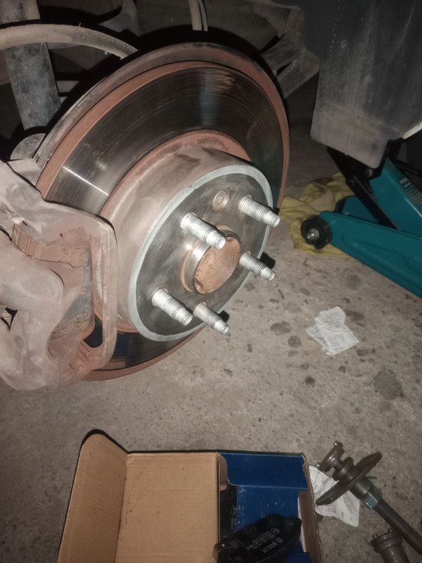

« Одговори #71 на: 08 Ноември 2022, 12:36:34 pm »

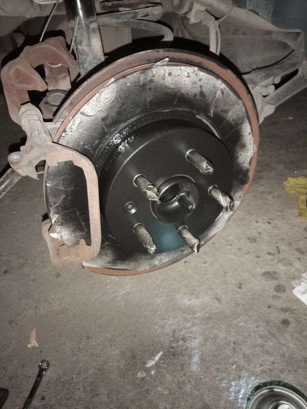

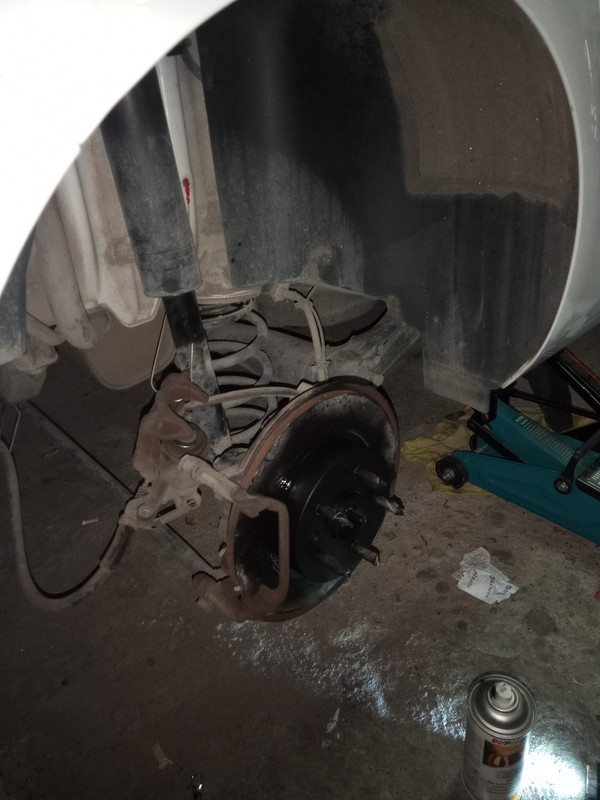

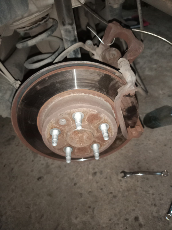

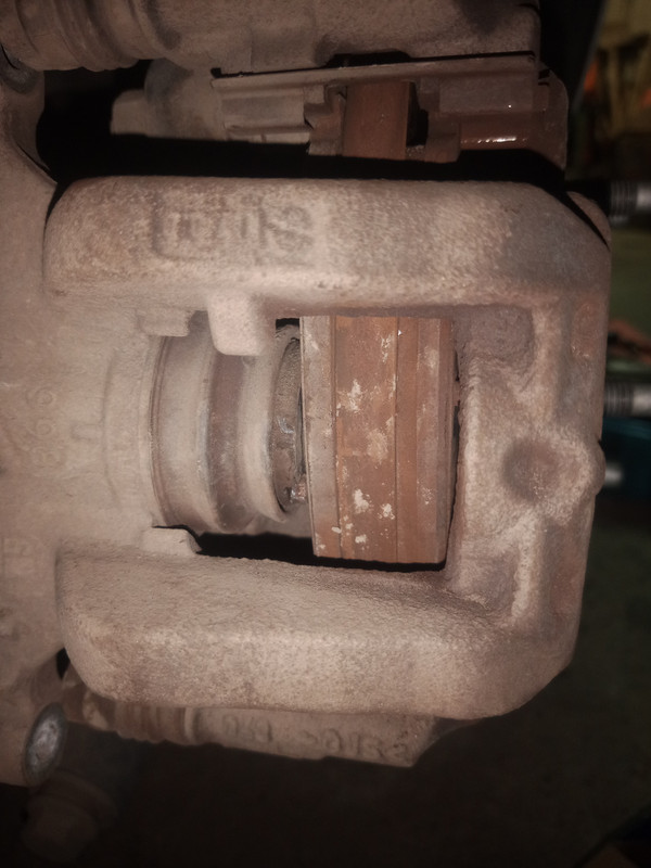

Пред некој ден го извадив задното тркало и случајно ги погледнав плочките, едната што е од наворешната страна беше нешто повеке од половина а таа што е од внатрешната страна на тркалото скроз на нула, а уште на почетокот на летото бев на мајтор да ми ги смени затоа што ми беа купени уште от кога ја купив колата , ама мајсторот беше во гужва и кажа дека слободно може да се вози уште 20-30 000км , што и е во ред само и двете да беа исти.

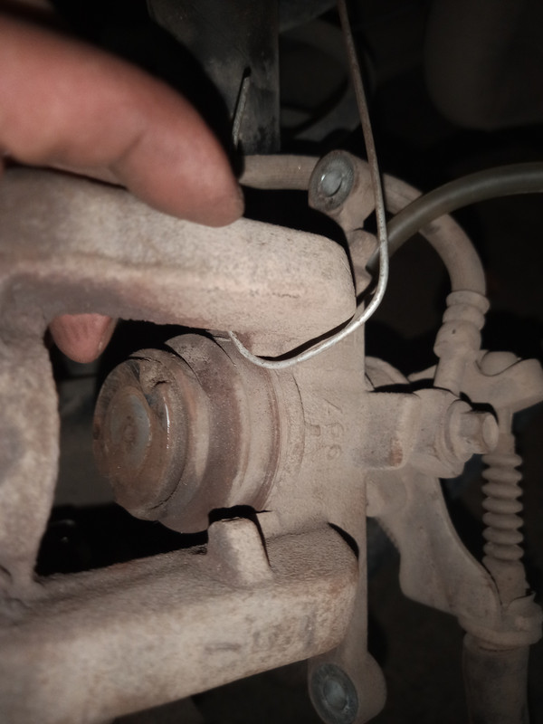

 Го најдов алатот за да можам сам да ги сменам затоа што беше сабота и никој не работи, ја извадив клештата и имаше што да видам . При монтажата од некој мајстор најверојатно во Италија воопшто не обрнал внимание на жлебот кој е на плочката и жлебот на клипчето и ги составил како му се паднало, со самото тоа рачната кочница која што е автоматска а има и "hilholder" честопати не вракала а и не притискала како што треба и најверојатно  затоа   внатрешната плочка пребрзо се потрошила.
Друг симптом поврзан со ова беше  тоа што при тргнување со рачна не отпуштаа двете тркала истовремено а честопати и испуштаа непријатни звуци , ама мислев дека треба да се наштелува нешто.После промената се си досде во ред
Едното од злебчињата на клипчето треба да е во правец со цртичката која е на кукиштето
Успат  ги истругав дисковите каде што лежи бандажот и ги офарбав со црн спреј што држи висока  температура за да не заглавува бандажот на прстенот само промашена бојата, а и шепата треба да се изработи за да биде како што треба а и бандазите да ги исчистам . Само треба да земам специјален спреј за таква работа.
Отсутен M.Meskov

« Одговори #72 на: 13 Ноември 2022, 18:01:32 pm »
Денеска го исфарбав дискот и од другата страна , а исто сакав да ги исчистам бандажите од внатрешната страна, ама тоа кафејавото што се наталожило најверојатно од дисковите и прашината никако да излезе , пробав и со бензин. На мазната страна испадна 90% после долго  стругање  ама на краците не сака ни да слушне , како цемент е.
 Ако знае некој нека даде совет   како или со какво средство  може да се исчистие
