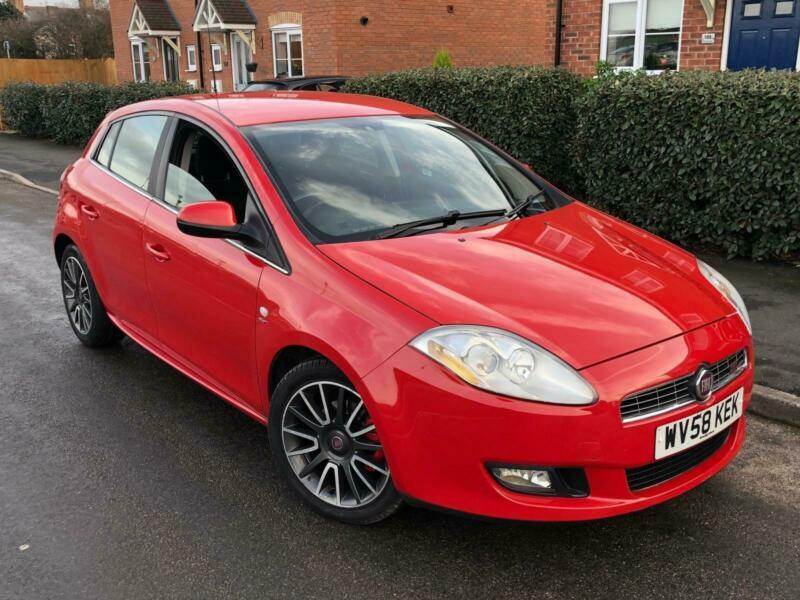

Едно прашање вака до поискусните во оваа тематика: дали ќе има разлика во квалитетот на вожња ако од 225/40R18 преминам на бандажи со гуми 225/45R17, во смисла на подобрување, поудобна вожња? Дали тоа од 40 до 45 висина на гумата игра голема улога.
Уште сум во мисла, дали да пукнам 250е за нови гуми за сегашниве 18ки или да барам половни 17ки за тие пари..  :-X
Штом е повисок ѕидот на гумата ќе биде поудобна вожњата. За ист тип на гума. Особено за овој тип на патишта јас преферирам најмал бандаж кој ја собира шепата за кочница и највисок профил на гума. И по можност гумата да е што е можно потивка.
Со други зборови, погледни и 16ки.

16ки да има, ама се намалува и ширината, ќе изгубам па на стабилност со димензија 205/55R16, а ќе добијам на удобност.
Се си има предности и мани, упм.  :D

Ако тераш фабрички пропишана димензија за 16ки немај гајле.
Губење стабилност?
Еве ја од 17ки летни идам на 15ки зимски, сеуште не сум се стумбал.
Пoтпис,дaтa,пијaм,вoдa.

« Одговори #3876 на: Март 06, 2020, 16:01:50 pm »
Јас ова Браво што го имам сега е на 225/45/17, а прошлото Браво возеше на 205/55/16 и беше за нијанса помеко и поудобно. Немаше драстична разлика во стабилност кога го возев јас, ама на мајсторот Мркимото не му држеше доволно и го напраи тоталка.

Ако сака стабилност, 3cm надоле колата ;D

Само пониско тежиште за стабилност. Така е.

Фала ви за одговорите момци, посебно за колегата шо лично ги пробал на иста кола различните димензии.  :D
Ќе барам 17ки или ако испаднат 16ки да ги сменам овие, барем ќе можам да купам покалитетни гуми за исти пари наместо 18ка.
Овие ми се допаѓаат, па ќе видам што ќе најдам, може и до бугарија да тркнам или грција поблиску.  :D
Само незнам за преку граница како ќе поминам, царина, процедури, не сум имал искуство.
